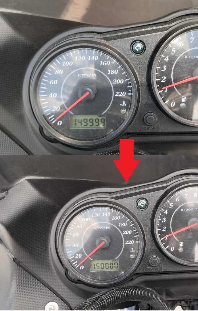

17 Kasım 2019'da 49.300 km'de satın aldığım motorumla bugün itibariyle 100.000 km'yi devirdim. Artık motorun rodajı bitmiştir diyebiliriz. Bildiğim kadarıyla aktif kullanılmakta olan Er6'lar içinde en yüksek km'li 2. motora sahibim. Diğer arkadaş 181.000'deydi en son.

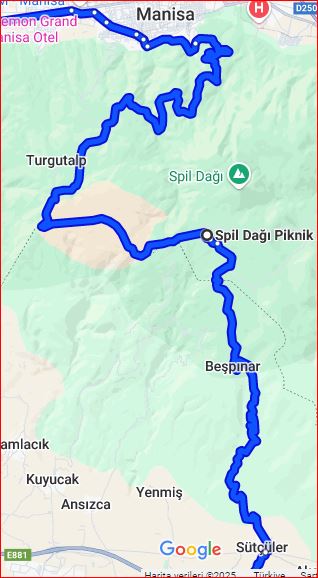

Bugün öyle yalandan bir gezeyim dedim. Bornova üzerinden Sabuncubeli geçidini kullanarak Manisa Şehzadeler'e ulaştım, oradan Sipil dağına çıktım ve Kemalpaşa üzerinden Bornova'a geri döndüm. Yaklaşık 100 km'lik kısa bir turdu ama güzergahım full virajlıydı. Bol bol firkete virajları geçtiğim bu yolun Manisa tarafının asfaltı mıcırlı, İzmir'e yakın olan tarafın da asfaltı nispeten kaymak gibiydi. Yine Manisa tarafında fazla araba yokken İzmir tarafının trafiği daha yoğundu. Aslında amacım Sipil'den aşağı indikten sonra Turgutlu üzerinden Salihli'ye geçip Köfteci Ali'de köfte yemekti ama Pazar günü kapalıymış, dedim bari Turgutlu'da Gamalı'da köfte, sucuk yiyeyim ama orası da Pazar günü kapalıymış. Neyse kalori almadan döndük geri. Bu rotayı çok sevdim. Benim ihtiyar da hiç sorun çıkarmadı, gazı açtıkça kendine geldi.

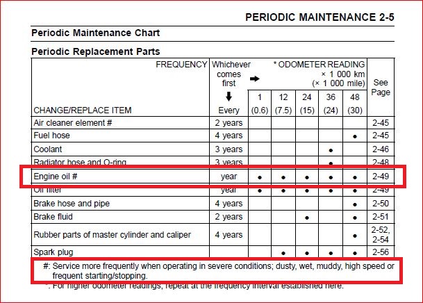

Aslında motorun normal bakım aralığında yağ değişim periyodu 12000'de bir ama tozlu, çamurlu yollarda fazla sürüyorsak, yardırıyorsak ya da trafiğin yoğun olduğu dur kalklı yerlerde sürüyorsak bu yağ değişimini öne alabilirmişiz. Bence 1000 km'de bir yağ seviyesine dikkat edip eksikliği tamamladığımız müddetçe 5000'de bir değişim ideal. Bence hiç 2500-3000'de bir gibi erken değişim yapmakla uğraşmayın.
Yok yok, tabii ki servis kitapçığında 12k denen bir motosiklet için 5k bence de yeterli olacaktır. Bahsettiğim motosikletler 250cc ve 400cc, tekrar teşekkür ederim. Bir de sizden rica etsem şu ilanı inceler misiniz?
