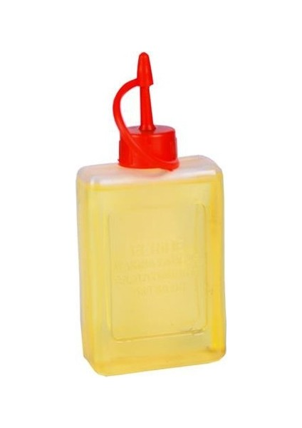

Yağmur çamurda 1,5 hafta yapışkan yağlarla bile çok iddialı. En fazla 2 günde bir tazeleme ister. En azından benim tecrübem bu yönde.
Şu aşağıdaki gibi bir şeyin (diş makinesi / çok amaçlı yağ dispenseri) içine 90 numara yağ konursa uzun yolda da idare edilir:
Damlatmaya çalıştığın yer haricinde heryeri yağ yapabilme gibi garip bir özelliği vardır :D. Anılar depreşiyor..
