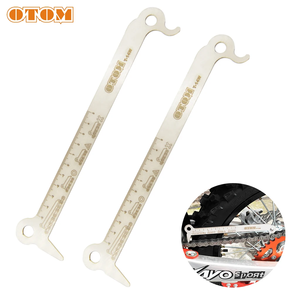

madem konu amacından saptı ,zincirin ömrünü tamamladığını ,ben gözle muayeneden anlayamam derseniz ufak bir aparat var onunla halledebilirsiniz
