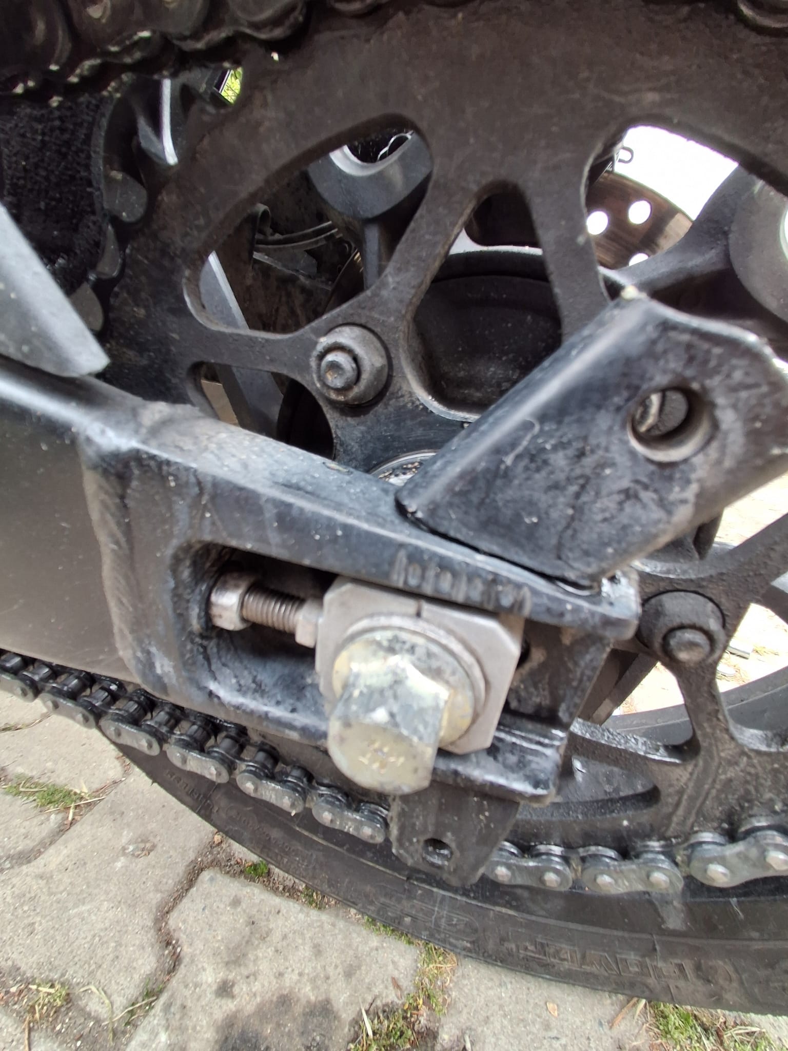

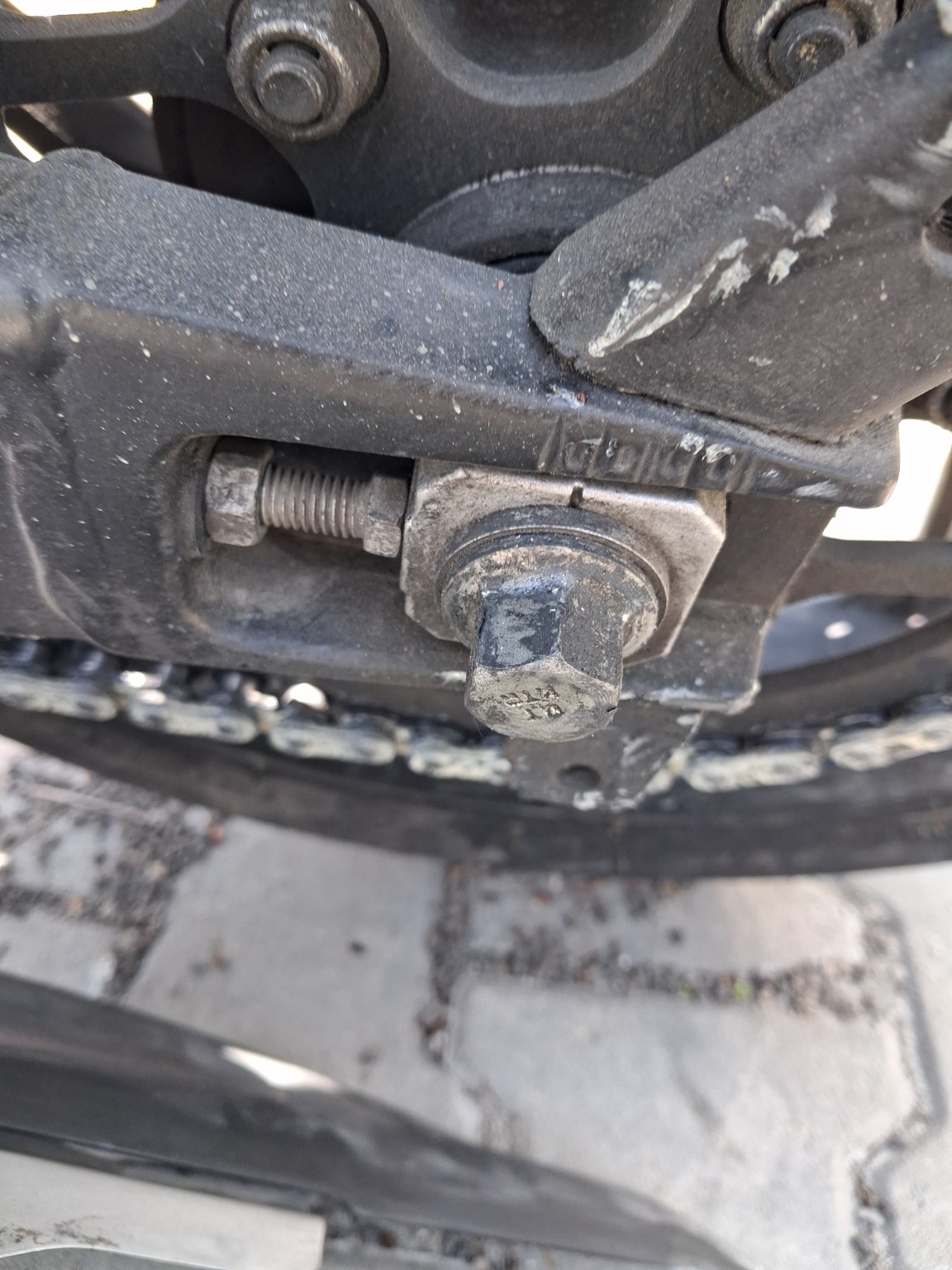

Bugün zinciri yağlamak için motora bakarken fark ettim ki zincir ayar göstergeleri sağ ve solda eşit değil. Bayram nedeniyle hiçbir yere götüremediğim için şu an o şekilde kullanmak zorundayım. Ayrıca arka fren tepkisi de eskisinden farklı hissettiriyor.

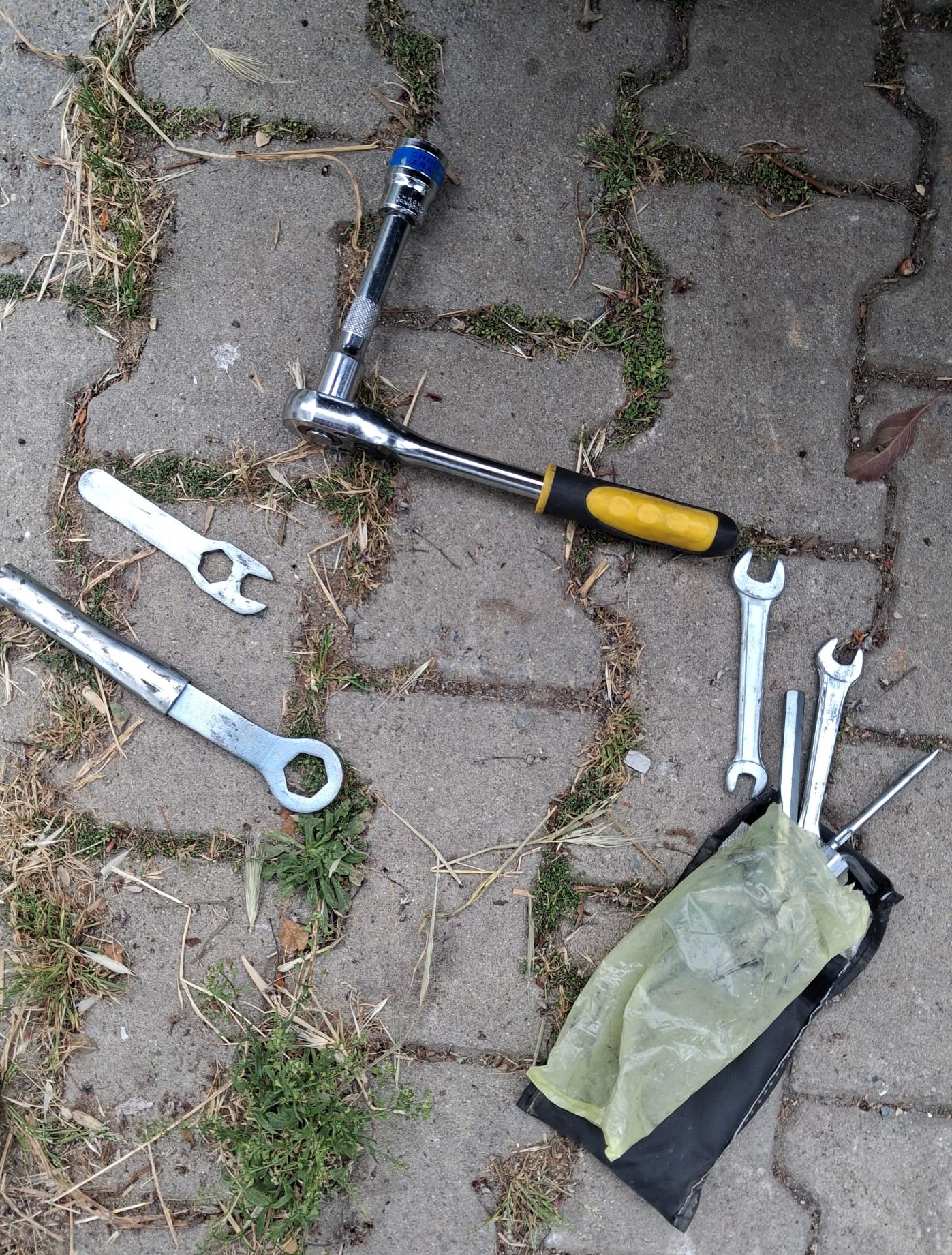

Esasında lokma takımım var 22 mm anahtar uyuyor sanırım ama cesaret edemedim tork vs için. yarın deniyim olmazsa orta sehpam yok yan ayak var.Çizgiler var zaten onun hatalı yaptığını zinciri yağlarken o şekilde farkettim.

Zincir ayar gergileri farklı konumdaysa tekerlek de mafsal içinde yamuktur.Zincir dişlisi,zinciri tam karşılamıyordur. Bu net.
Son ayar yapan usta muhtemelen körmüş.

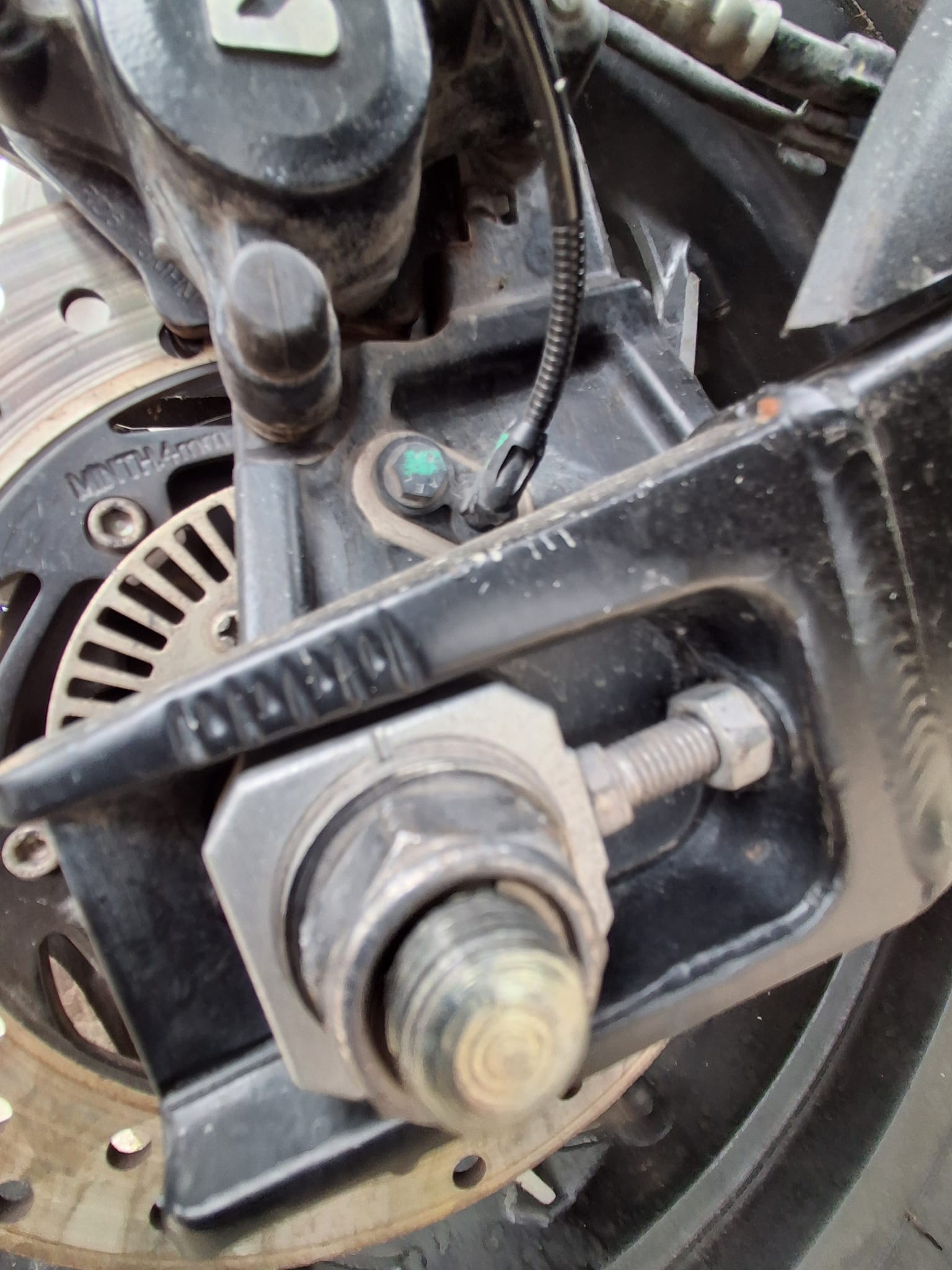

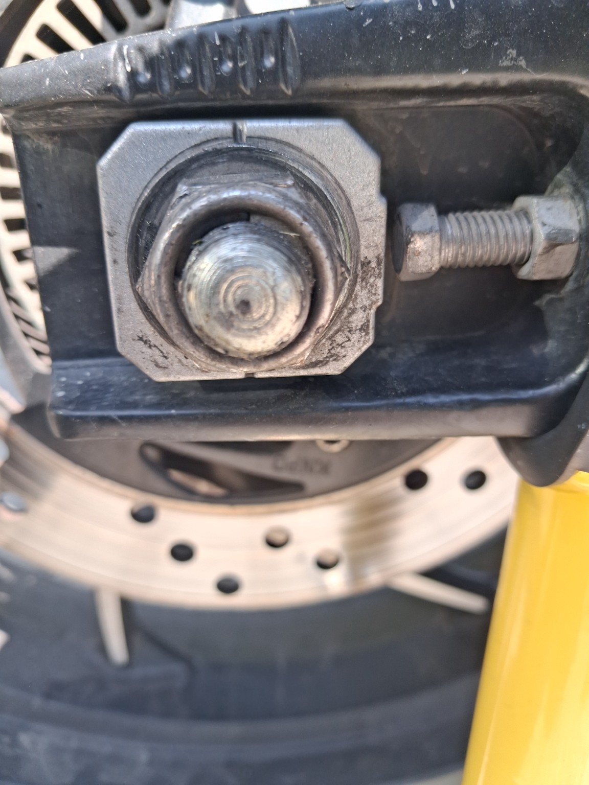

Allahtan OK'ların yönü doğru takılmış.
Sizlerin sayesinde gaza gelip 25000 kmdir hiç kullanmadığım ekipmanları kullanarak lastiğin civatasını gevşettim .Açıkçası bu benim için bayağı büyük bişeydi.Civata gevşeyince kendiliğinden yerine oturdu.Kullandığım ve varlığını unuttuğum ekipmanı da aşağı ekledim :D
Dominar'ın avadanlığı mükemmel herşey var torx hariç .Sonuç da aşağıda :)
