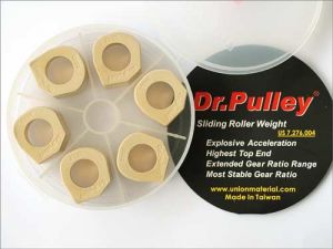

Mantık olarak haklısın "daha 10binkm ye gelmemiş motoruna elleme" derken ama işte yamaha x city ve x max lerin varyatör tasarımı yüzünden bakımını geciktirdiğin her km bagalar kendileri ile birlikte hareket ettikleri kanalları aşındırmaya başlıyorlar. yani zamanından önce bakımını yaptırıp yağlamazsan artık baga değişimi ve belkide bagalarla beraber ön varyatör haznesininde değişimi gerekebilir.

Titreme olayı bağaların yıpranmalarından aşınmalarından dolayı olduğunu düşünüyorum. 10000 bakımında bağaların bakımını yaptırırsınız ve umarım düzelir. Tekrar etmekte fayda var; kalkışlarda motosikletinize nazik davranmanız tavsiyemdir
10000 bakımında yağ değişimi haricinde değişmesi gereken bir şey görünmüyor. Tahminimce yağ değişim 50 TL birde varyatör bağalarının bakımı-yağlanması 40 TL, buji ve hava filtreleri temizliği en fazla 100 TL tutmalı.
