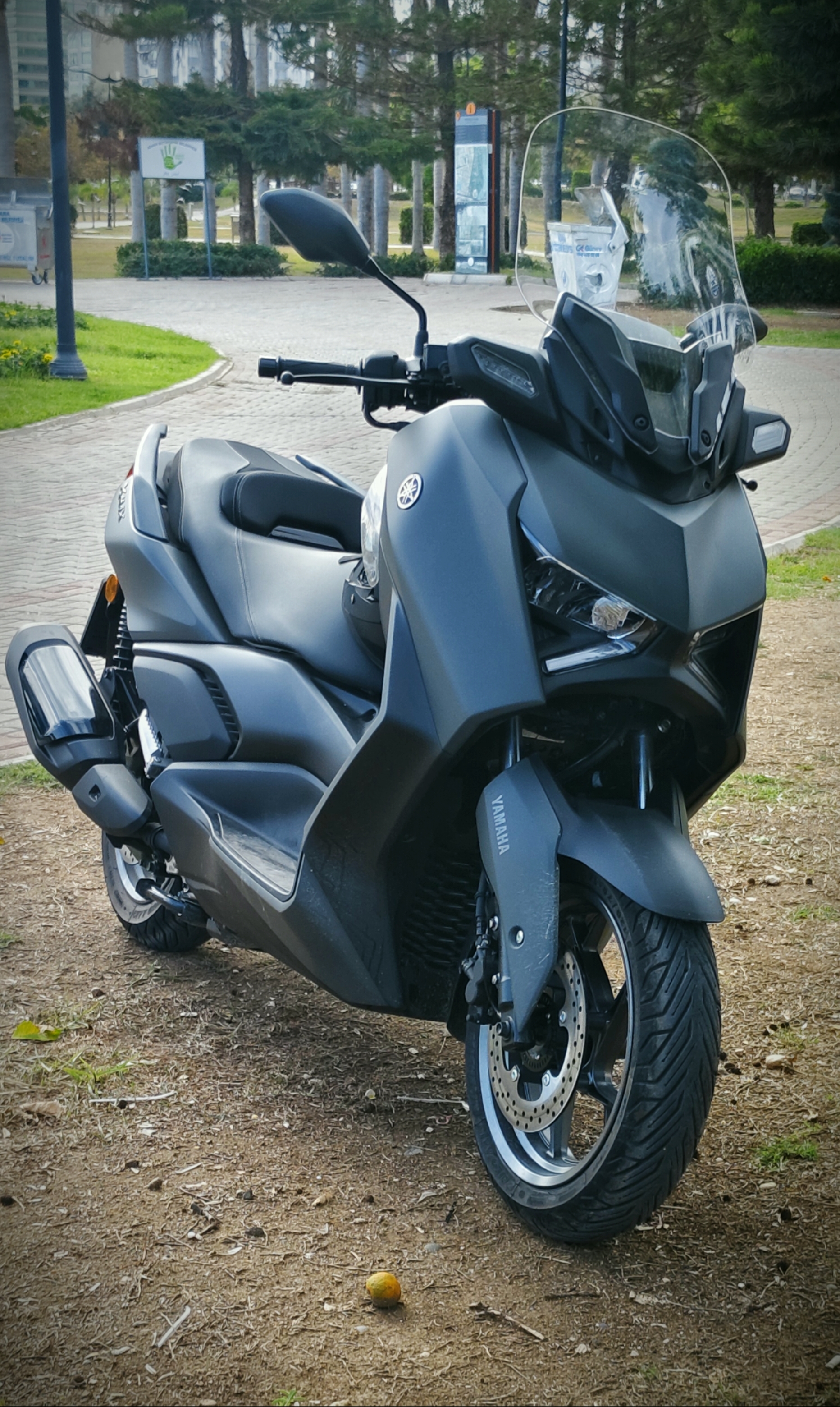

Motosikletle ilk yolumuzu yaptık 2 kişi Muratpaşa-Kaş yaptık aşağı yukarı 200-210km bir yol ve açıkcası bayıldım diyebilirim,indikten sonra kendimi xmax 400 ilanlarına bakarken buldum direkt :).Motosiklet çoğu beklentimi karşılıyor.Düz yolda 110-115 in altına 2 kişi inmeden rahatlıkla yolculuk edebildik.Rampa yukarı yollarda ise yine 2 kişi 105-110 a rahatlıkla tutunuyor motor.Şansıma inanılmaz temiz bir motor buldum.İranlı bir arkadaşın 4.motoruymuş garajdaki.Bir hevesle 1.5 sene almış sadece 400km binmiş.Motorun görsellerinide ekliyorum.
