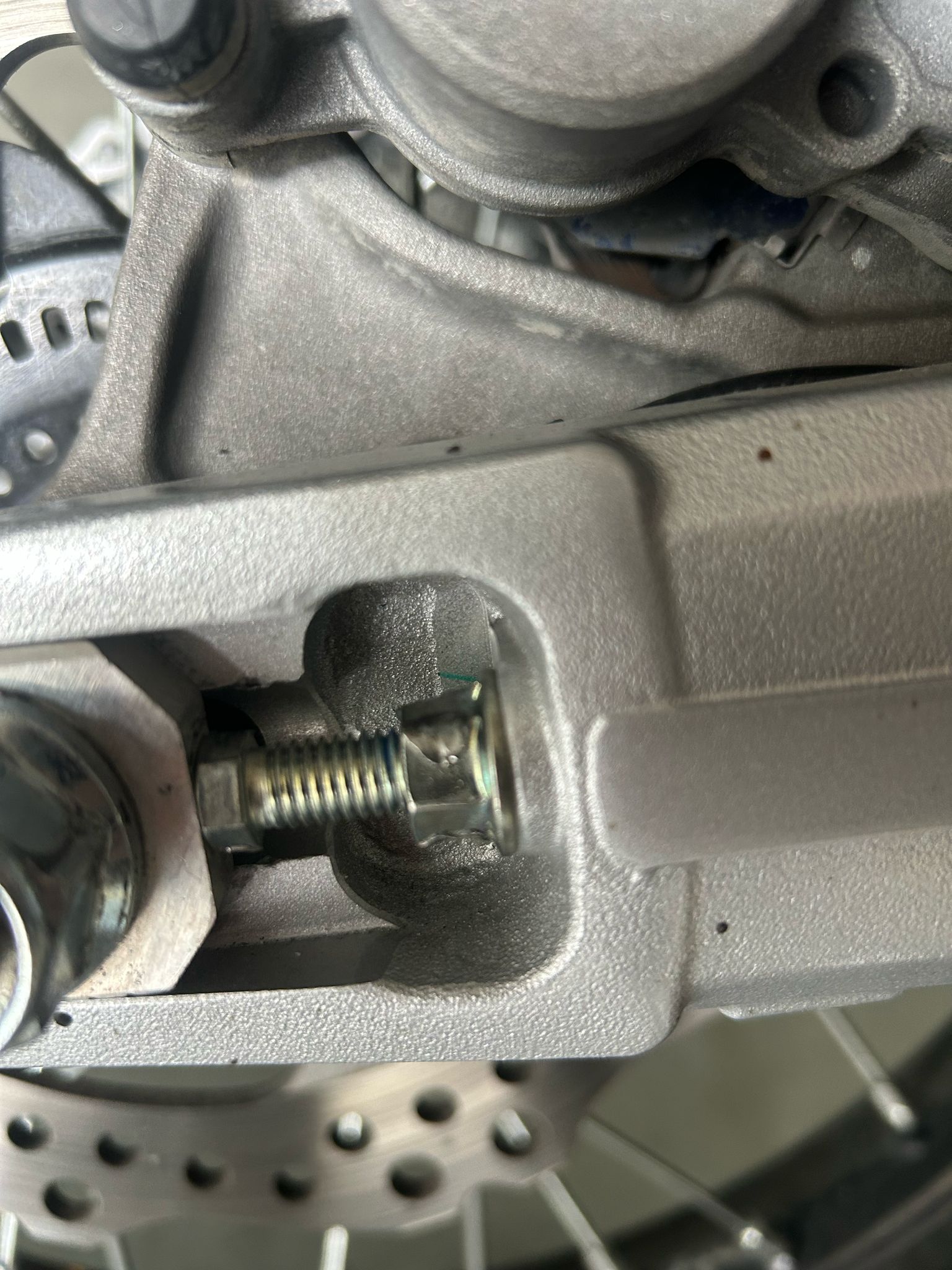

Arkadaşlar selam motorumun zincirini gercektim sıkan usta çok sıkmış açılmadı vida göçtü zincir geremiyorum o parça nasıl değişcek veya nasıl açılacak bilen biri yazabilirmi?
Motor üzerinde orayı hiç bilmiyorum. Fotodan gördüğüm kadar olay şu .
O yalama olan somun , sabitleme sonunu .. İrice Bir nokta ile o yalama olan somun saat yönünün tersine dönecek şekilde çekiçlenecek. Bir noktada o zaten gevşeyecek. Sonrasında gergi tarafı sökülüp o gerdirme civatası çıkartılıp deforme olan somun çıkartılıp yerine yenisi takılacak.
8 Allen e boru takıp sıkanı gördüm ben !! Bu neki ?
16 Şub 2011
8,913
Kontra somunu yalama olmuş , arka teker milini çıkar yalama olmayan diğer civatadan gevşetip komple çıkar , yalama somun boşa düşer yenisini tak..

Gerdirme civatası nasıl çıkacak saplama o
Diğer civata saplama
Tamam işte teker göbek milini sökünce alan açılacak saplamayı sağlam tarafından anahtarla gevşet sök , yalama somunu yenisiyle değiş saplamayı tekrar yerine tak..

Sağlam tarafta biraz sıkıntıda onuda biraz yamulttum ama hangi yöne değişiyor o vida
Hangi yöne açılıyor
Hangi yöne açılıyor
Gerdirme yönüne yani geriye doğru çıkartabilirsin..bu arada kendine sağlam bir 13 mm açık ağız anahtar al , anahtarın kaçırdığı için yalama olmuş..
Evet aynen öyle. Bende arkadaşıma dedim anahtar orda durmadı boş döndü sağlam gergiyi yamulttu. Geçen zincir germesini alman setle yapmıştım bu gergiyi arkadaşımın otoparkındaki temudan aldığı setle yapmıştım. Teşekkür ederim

Arka teker çıkacak, mili çıkacak sonra kapalı ağız anahtar ancak söker onu. Açık ağız az köşeli olduğu için sıyırır. Genelde teker mil somununu böyle ölümüne sıkarlar havalı aletle, kuş kadar civatanın dibine koymuşlar.
