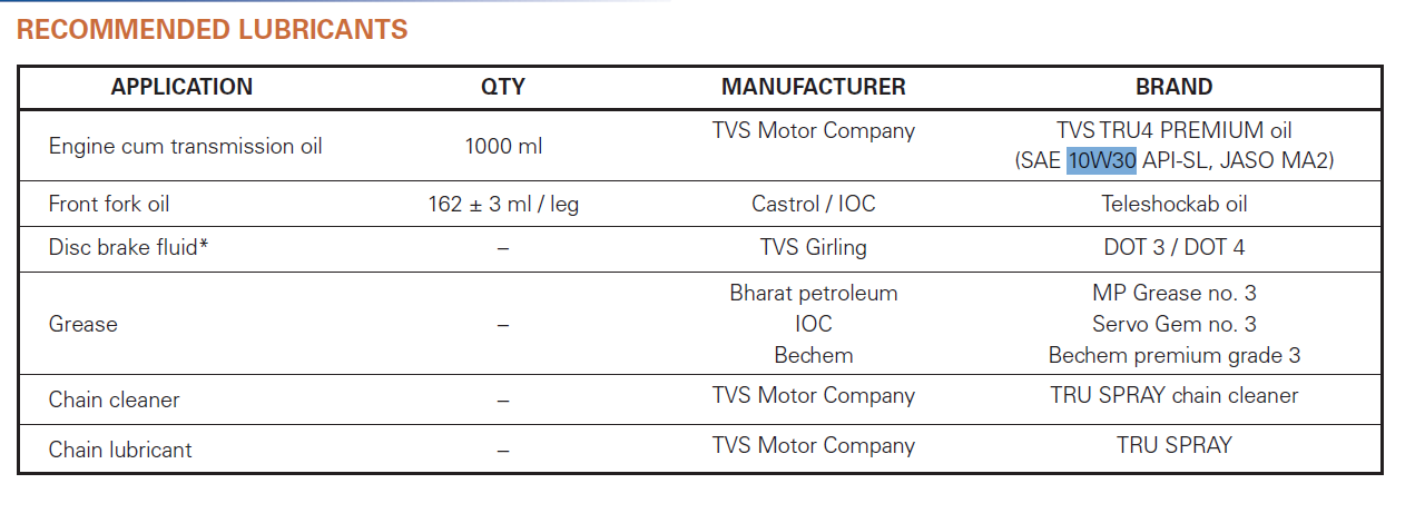

Kitapçıkta 10W30 TVS' nin kendi yağı yazıyor.

10w30 olması kötü olmuş, pek alternatif yok o viskozitede. Liqui molly vardı bir tek yarım sentetik motul haricinde yanlış hatırlamıyorsam.
2 Haz 2018
1,776
Yetkili servisine sormak lazım 10w40 koymak sorun yaratılmı diye. Belki motorun yağ kanalları ince diye 10w30 önerdiler. Servis sorun yok derse kafana göre takılabilirsin. Linkteki ürün doğru ama ben tam sentetik yağın litresine o kadar para vermiyorum. Çok pahalı. Yarın servisi telefonla arayıp sor, 10w40 koyabilirsin derse en yakın BP benzinlikten castrol power 1 yağ al tarihini kontrol ederek. Gerçi castrol trendyol ve hepsiburadadan kendi satış yapıyor.
