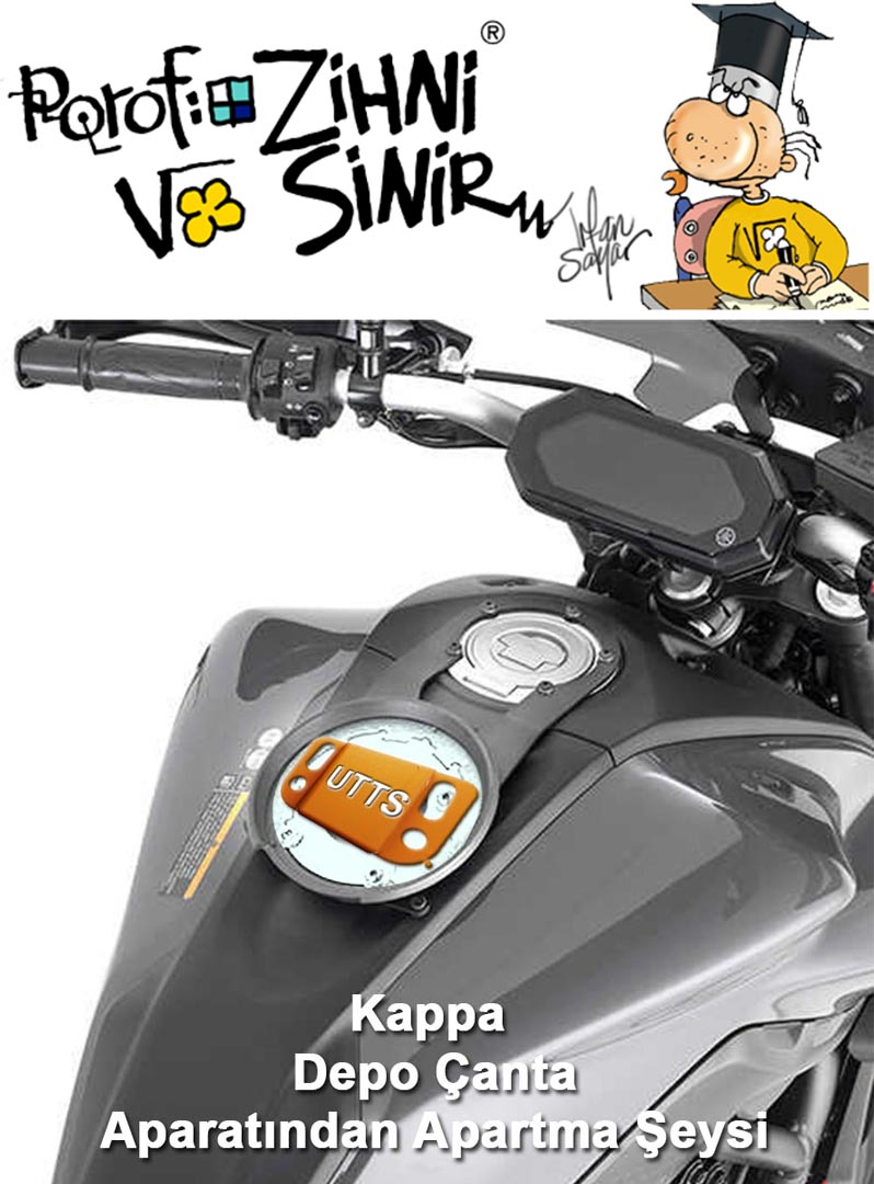

ben yarım ay şeklinde bir parça tasarladım. 3d baskısını alıp depo kapağının üst kısmına takmayı, utts yi onun üzerine monte ettirmeyi planlıyorum. biraz zaman geçsin motajcılara danışıcam. tamam derlerse bastırıcam parçayı. montaj sonrası parçayı söküp cihazı incitmeden 3d printirde bastırdığım barçayı taş motoru ile eritmeyi planlıyorum. onuda anahtarlığa takarım.
vay arkadaş ne senaryo yazdım ama olabilir.

Bir Zihni Sinir Pırocesi

UTTS montajını bugün yaptırdım. bu şekilde oldu:
UTTS'nin üzerine monte edildiği parça motordan sökülebiliyor mu? Ek bir parça sanırım o? Motordan sökülebiliyor ise biraz sıkıntılı bir montaj olmuş: Konuyu büsbütün yanlış anlamadıysam, suistimale açık bir durum olduğu için sökülebilir bir parçann üzerine monte etmemeleri gerekirdi sanki?
