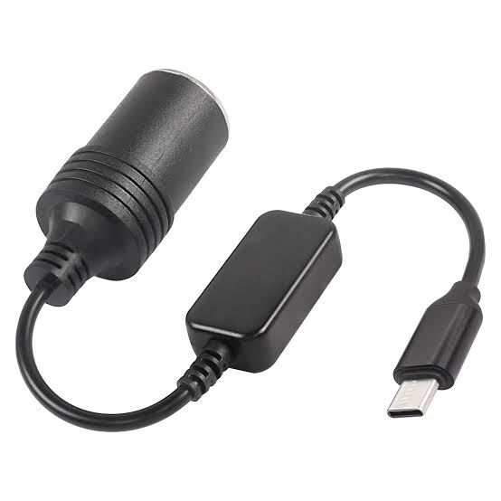

Öncelikle merhaba.
Evet yanlış okumadınız Type-C girişini Çakmaklık girişine çevirmek istiyorum çünkü büyük oranda karar verdiğim Forzayı aldığımda güç çıkışı olarak Type-C koymuşlar. Motosiklette bir tane pompa bulundurmak istiyorum çünkü sütten ağzım yandı ve motoru 500 metre iterek götürmek zorunda kalmıştım lastik patladığında.
İlgili aparatı buldum İnternette ancak güç olarak motosiklet aküsü + araya bir aparat daha takınca pompaya gerekli gücü sağlayıp lastiği şişirir mi? Daha önce deneyen yapan oldu mu?
Şimdiden teşekkürler.

Resimde gösterdiğin işe yaramaz. Amaç sadece kompresör çalıştırmaksa şarjlı kompresörlerden alabilirsin. Yok illa çakmaklık tipi lazımsa, yeni bir tesisat ile aküden bağlantı yaparsın.
USB-C 5 volt olur, çakmaklık tipi yuvalar 12 volt olur. 5 voltu 12 volta çevirebilirsin ama kaynak amper az ise birşey çalıştırmaz.

pompanın çekeceği amperi o kablo kaldırmayabilir. kendinden şarjlı bir pompa alsanız daha güvenilir olur gibi.
0 alacağım için muhtemelen garanti dışı bırakır motosikleti.
Bende öyle tahmin etmiştim teşekkürler. Şarjlı olanların sürekli motosiklette duracağı için yangın çıkarmasından korkuyorum. Yoksa işlevsel olan o.
sırf bunun için aküye ek yapmak istemezsiniz..
Yok yapmam :)
