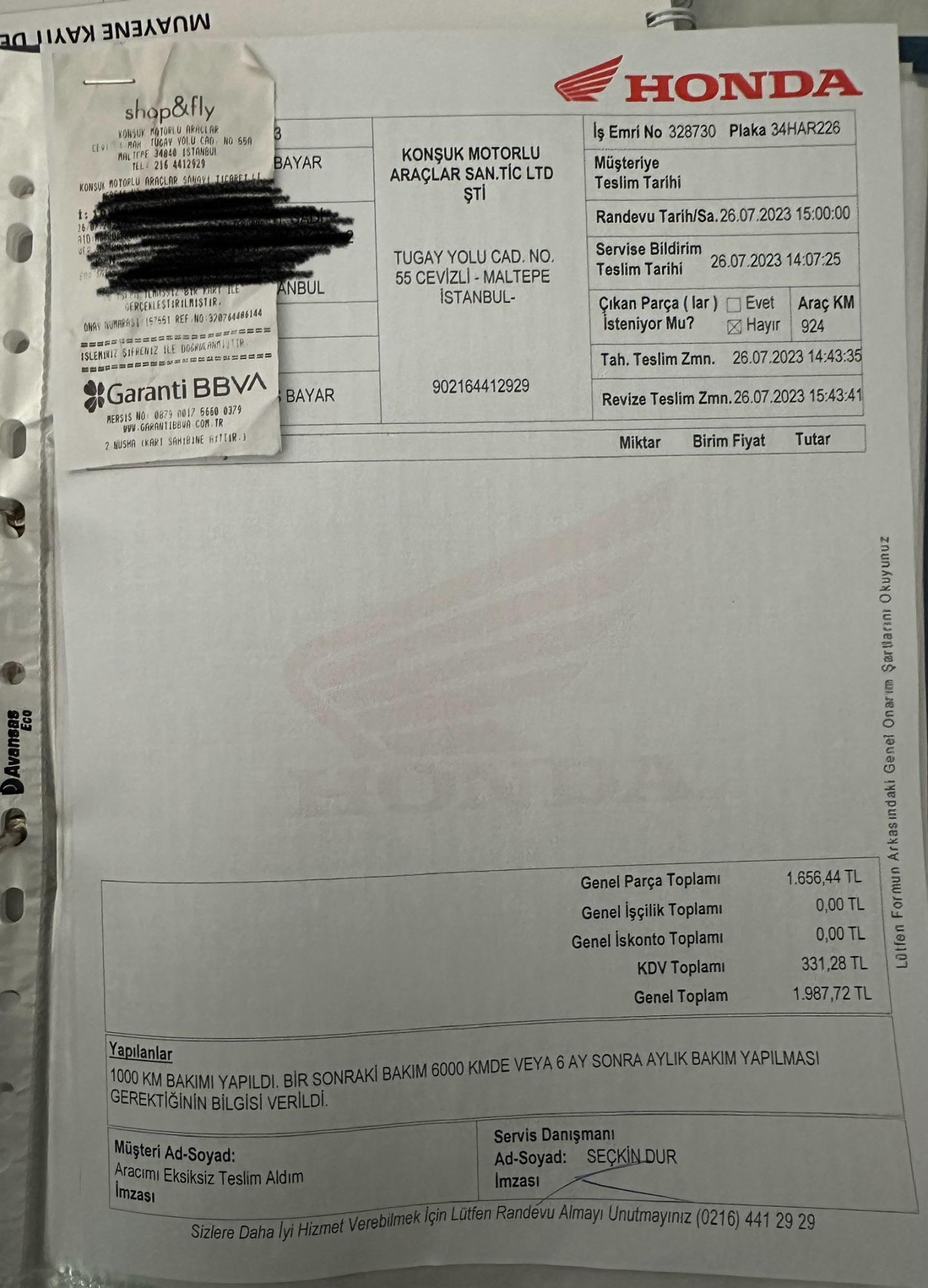

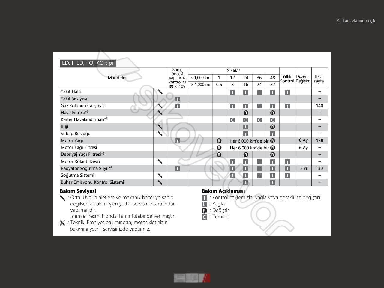

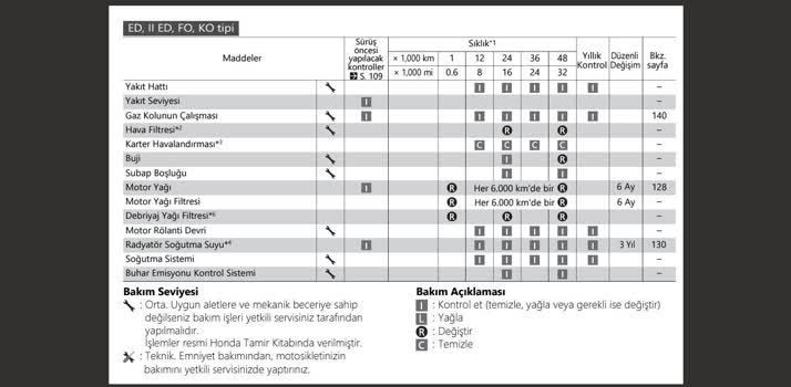

Yağ bakımları cidden çok kısa geliyor banada, mesela ben Spontini'de 2000 kilometrede bir yağ değişiyorum fakat kimi zaman bu 2500 kilometreye çıkabiliyor. Zaten hep full sentetik koyuyorum, haliyle kolay kolay bozulacak bir yağda olmuyor. Yağ filtresiz motor deriz gene problem olmaz ama yağ filtresi olan bir motosiklette 2.500 de falan değiştirmek gereksiz. Honda'nın çakallığı vardı 6 ay veya 6.000 kilometre, o halen duruyor mu?
Durmaz olur mu her 6 ayda bir.
21 Nis 2025
10
Honda ADV-350
Benim 7 ay olmuş az önce çağrı merkezini aradım 6 ay dedi garantiden çıkmış.
