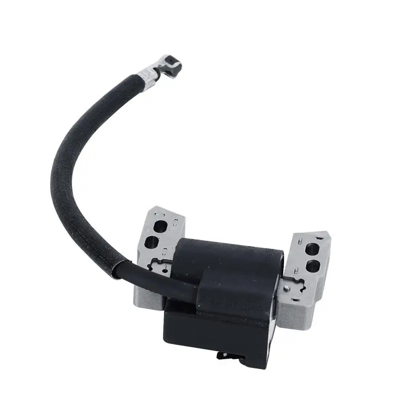

Bobin tavsiyen var mı ? Sanayide bulabileceğim bişeyse yarın alayım deneyeyim
2,340
Orjinal bobin bende yok. İnternettedede yok. Ama gösterdiğim bobinle beyin bağlayan çok kişi var. Onlarda bi sorun olmamış.
Devir saatini bobinden almıştım. Beyin takınca oda çalışmıyordu. Söktüm yine aynı sorun devam etti.

orjinal dediğim motorun asıl bobini çinliden çıkan bobin. tulpar olmadan önceki hali. Ben hiç bir elektronik ateşleme motorda o bobini ne gördüm nede kullandım.
