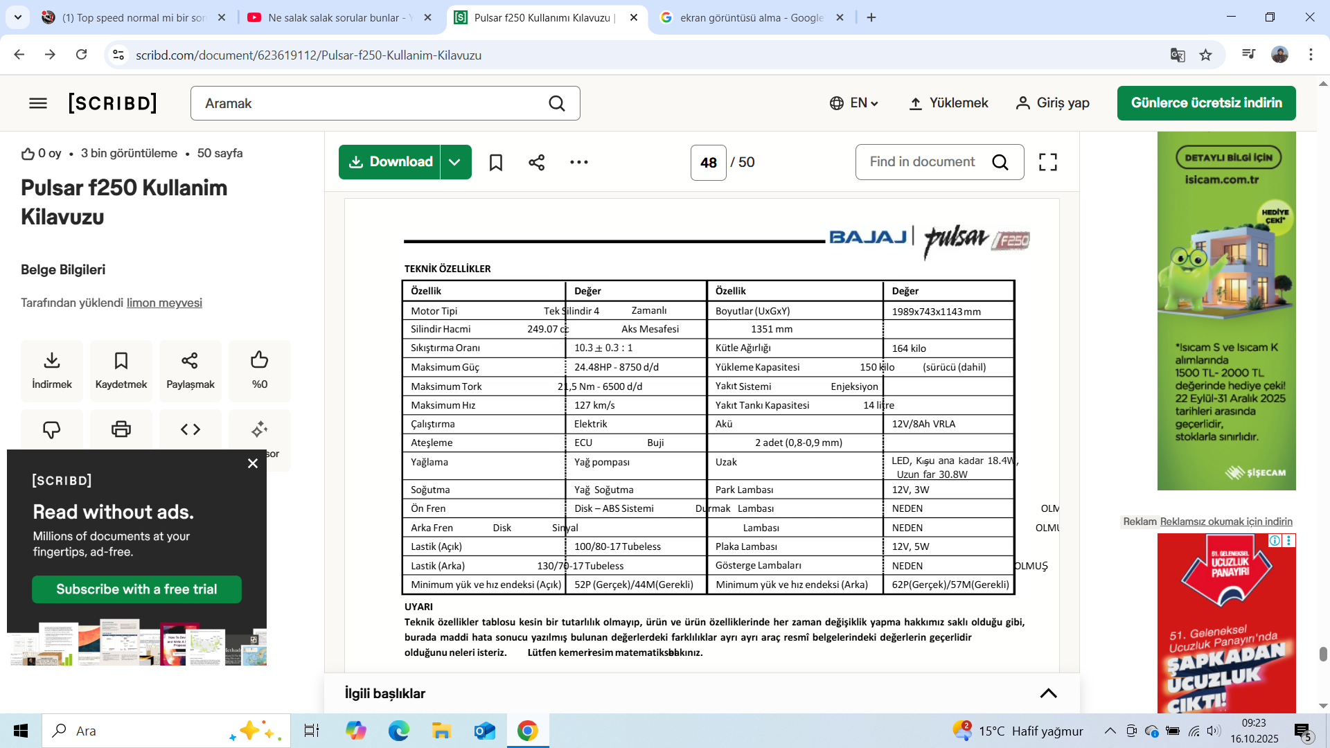

Buraya yazacağına kadar kullanım kılavuzuna baksan daha faydalı olurdu.
Kitapta maksimum hız 127 km / h diye yazmış zaten. Sen kaçla gitmek istiyorsun?
