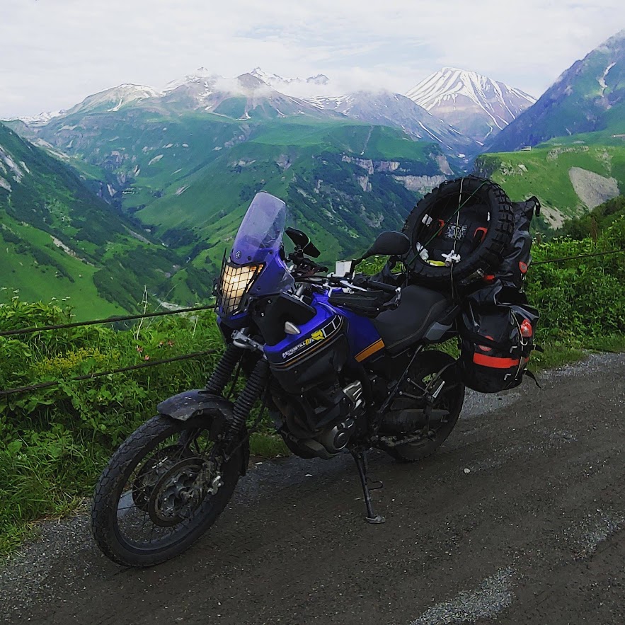

34.000 de alıp 85.000 de satmış birisi olarak temiz bakımlı bulursan direkt üstüne atla derim.
Bir motor hiç mi arıza çıkarmaz. Yağ eksiltmedi, abuk subuk sesler çıkarmadı, foşur foşur yıkadım elektronik hiç bir arıza vermedi. Ama buna karşılık 5.000de bir düzgün yağ ile bakımını yaptım.
Arazi de yaptım uzun yol da. Hanım artı eşyalar ile eşek muamelesi yaptım. Vites geçişleri, ara hızlanma vs bence istediğini bilen adam için çok iyi.
Motorun tek eksi yanı lastiği patlayabiliyor :)
