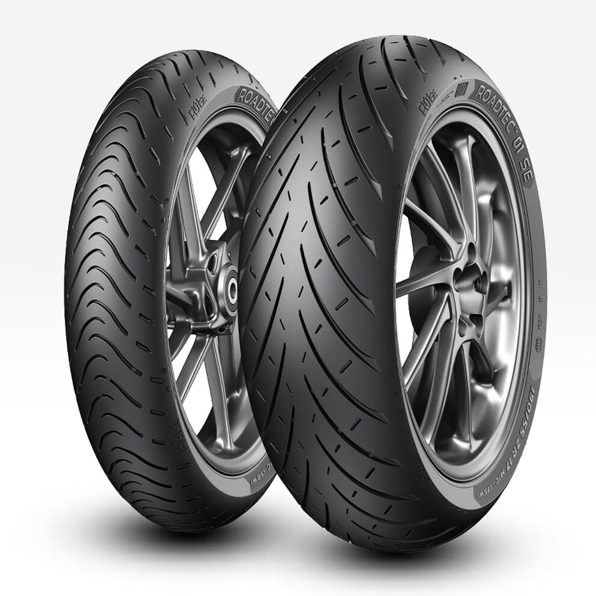

motosikletim aprilia rs457 aralık ayından beri kullanıyorum alır almaz pirelli rosso 3 lastik taktırdım başlarda sorun yoktu ama bulunduğum bölgede kış epey yağışlı geçince başlarda bu sorunu pek yaşamasamda (sanırım motosikletin gaz tepkisine alışmama bağlıyorum) yağmurlu havalarda epey kayma yaşadım.
bunun üzerine yaklaşık 20 gün kadar önce lastikleri touring olarak adlandırılan metzeller roadtec 01 ile değiştirdim.
metzellerin ıslak zeminde yol tutuşu kesinlikle daha iyi ancak son günlerde lastiklerde farkettim ki kuru zemin performası rosso 3 kadar iyi değil özellikle virajda rosso 3 daha iyi basan bir lastik gibi geldi. metzeller ile yaklaşık 600 km yol yaptım.

sizce bu lastik değişimini yaparak rs457 gibi bir supersport motosikletin doğasına aykırı birşey mi yapmış oldum
metzelleri söktürüp rosso 3 leri geri mi taktırsam kararsız kaldım.

Lastikler arasında ciddi temel farklar var tabi fakat bence kullanılmaz değiller. Bçraz da sizin beklentileriniz ve sürdüğünüz yollarla alakalı bir durum. Yaz aylarında Rosso kış aylarında Roadtec 01 de kullanabilirsiniz gibi

Şimdi ben asla supersport motosikletime tur lastiği takmam, RS660 vardı bende de, üzerinde gelen Rosso Corsa 2'lerden sonra bir set daha RC2, sonra bir set Mitas SF Evo kullandım, en son da Rosso 4 Corsa almıştım. Düz SS lastiği bile almadım motora :D sattım şimdi Tuono var, ona da tur lastiği takmam, ama bu ruhundan ötürü falan değil. Ben o motorla ona göre sürüşler yaptığım için. En son 1 Ocak'ta karda da çıktım Supercorsa ile, bir gram dişi de kalmamıştı, gezdim geldim. Usturuplu edepli sürünce gidiliyor yani. O yüzden eğer Rosso3 senin için iyi bir lastikse, kışın ve ıslakta sürüşünü de değiştirerek bunun etrafından dolaşabilirsin. Yani eğer kışın bazı günler yaşadıkların dışında sen aslında hep SS lastiği istiyorsan, SS lastiği kalsın, kışın edepli ol ekstradan.
Gözlemlerin gayet yerinde. Roadtec 01 bir tur lastiği olduğu için soğukta da, ıslakta da daha iyi tutacaktır. Ayrıca yoldaki bozukluklar, kakalar püsürler gibi şeylerden daha az etkilenecektir, toz toprağa girersen de yine daha az hasar görecektir.. Geçen sonbaharda bir arkadaşım beni Supercorsa'lar ile taş toprak sert bir yere soktu.. Lastik zaten eski olmasaydı arkadaşlığımız sarsılacaktı.. =)
Gelelim beni kesseler 150 ile gelen motora 160 lastik takmam. Forumda çokça kavgası muhabbeti goygoyu dönmüştür, hemen hiç bir artısı olmadığı gibi eksileri olacak bunun, ama bu eksiler tabii hep minör şeyler. Kuru zemindeki performans farkı da aslında belirli bir seviyeye kadar yok denecek kadar az. Modern tur lastikleri bayağı bir gazlama kaldırıyorlar, ama ısınma problemi ve artık bir yerden sonra tutamama nedeniyle farklar oluşuyor. Yoksa tur lastiğiyle canavar gibi giden bir sürü insan var. Yani konuşulan şeyler hep küçük şeyler.
Bu iş haz işi, sen de heralde RS457'yi bir ihtiyacını görmek için değil keyif için sürüyorsun :) hangi lastikle keyif alıyorsan onunla devam et, bu işin bir ruhuna göre belirlenen kaidesi bulunmuyor. Islakta biraz daha iyi performans veren bir supersport lastiği istersen Metzeler M9RR bakabilirsin, ama 150 ile geliyor mu bilmiyorum. Bir de lastikle ilgili tamamen subjektif bir yorum yapayım, ben Rosso 3 ve özellikle Rosso 4'ü pek sevmedim. Rosso Corsa 2, Rosso 4 Corsa bunlar güzel, ama düz Rosso bana pek güven vermiyor. M7RR-M9RR daha lezzetli lastikler - Corsa sınıfı bir şey alınmıyorsa.
Bu arada RS457 Türkiye'ye Avrupa'da satılan lastikle geliyorsa onunla başlaman da güzel olabilirdi. Fena bir lastik değil, ve çok iyi lastikten önce böyle şeyler ile deneyim kazanmak becerilerin gelişimine katkıda bulunuyor.

Tam da dediğiniz gibi RS457 yi ihtiyaç için değil de keyif için sürüyorum. Yoksa yaşıma çok uygun bir motor değil. Öncelikli tercih etme sebebim sürüş modlarıyla beraber tcs olması ve alçak bir motor olmasıydı.
Islakta kaymalarımın bir diğer sebebimin ise sizin de bahsetmiş olduğunuz gibi sürüş tarzım olabilir ki zaman zaman agresif sürebiliyorum.
Keşke daha önceden foruma üye olabilseydim de sizin önerdiğiniz lastiklerden birisi tercih etmem daha doğru olurdu.
Rosso corsa 2 , rosso 4 corsa da rs457 için uygun ebat yok. M7RR çok güzel lastik ancak üretimi sona ermiş ve tüm stoklar tükenmiş. Şimdilik geriye sadece M9RR kalıyor. Rosso 3 leri arkadaşa hediye edeceğim müsait bir zamanda yazın M9RR lara geçerim.
Alternatif olarak michelin markasında önerebileceğiniz bir lastik var mıdır ?
Rica ederim ne demek. (sakıncası yoksa sizli bizli konuşmayı sevmiyorum böyle mecralarda)
Evet RC2 veya R4C o ebatta üretilmiyor. R25'lerde mesela uzun süre millet Diablo Rosso II takılı zannederek salak saçma bir lastikle gezdi - benim MT25'te de ondan vardı. O boyutlar için pazar kaptırmayalım diye Brezilya'da üretilen alakasız bir lastiği Rosso II diye salmışlardı.
M9RR çok güzel bir tercih olacaktır, ayrıca o ebatta varsa ve TR'de bulunabilirse Battlax S23 de şahane bir lastik, ancak onun ıslaktaki durumuyla ilgili hiç bir bilgim yok. Bir de tabii keyif işi ama, Rosso 3'leri de bitene kadar kullanmak benim tercih edeceğim yol olurdu. Lastiğin tutuşunun düştüğü kmleri hissetmek o km'lerdeki hislere adapte olmaya çalışmak falan da eğlenceli geliyor bana.
Ben Michelin'e kişisel bir tavşan dağa türü saçma husumet besliyorum =) o yüzden hiç bir lastiklerini almadım (motosiklet). Supersport lastiği olarak Power RS vardı, Corsa'lar gibi bir lastikti adını eklentisini yanlış hatırlamıyorsam, çok beğenilirdi, ama o da yine gram kış desteği sunabilecek bir şey değil. Tur lastiği kullanan arkadaşlar Road5 Road6 hepsini çok severler, pek kötü bir şey diyene rastlamadım - supersport kullananlar dışında :D
Anlamsız risklere çıkılmıyorsa, ıslakta bilinçli agresyonlar göstererek hafif kaymaları bile isteye tetiklemek de çok öğretici olacaktır bu arada. Aynı zamanda çok da keyifli olur. Salakça icra edilmediği sürece de zannedildiği kadar tehlikeli bir şey de olmayacaktır..
Bir de Mitas'lardan da bahsetmeden olmaz. Ben RS660'ta kullandım, kesinlikle çok iyi lastik ve hala o fiyatlara satılıyorsa harika bir seçim olabilir. Ömrü biraz kısa olacaktır bu corsa kardeşlerine göre, ama f/p olarak rakipsizdi. O da düşünülebilir. Islakla ilgili karışık karışık şeyler duydum hep, kullananlar yıllarca yok dediler ben daha denememiştim, sonra bir kaç dergi test etti, ıslakta beğendiler falan. Ben ıslakta limit denen arkadaşla (bahsettiğim oyunlar dışında) herhangi bir ilişki kurmuyorum o yüzden hiç bir lastik için "ıslakta kötü" demedim şimdiye kadar.
