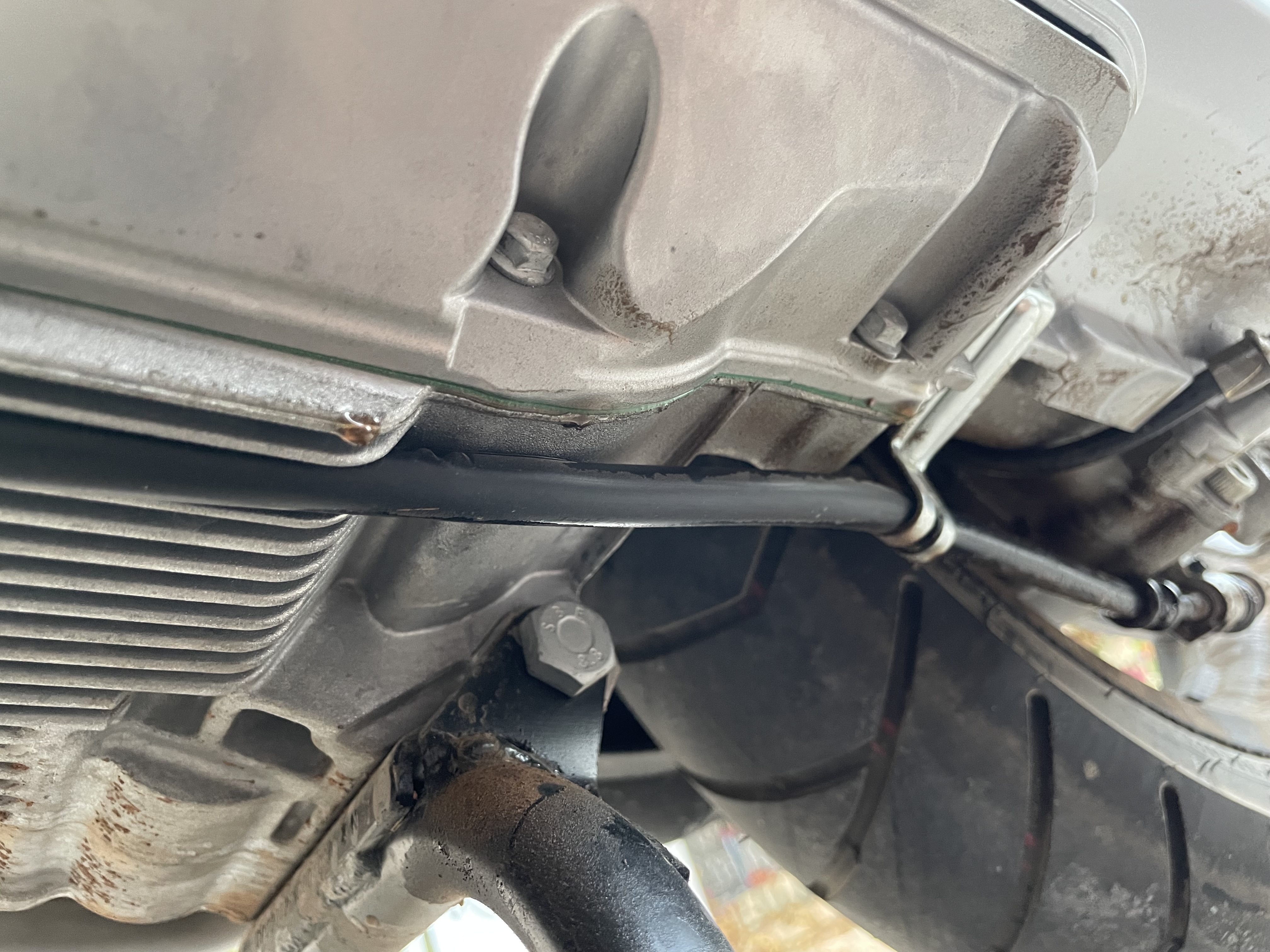

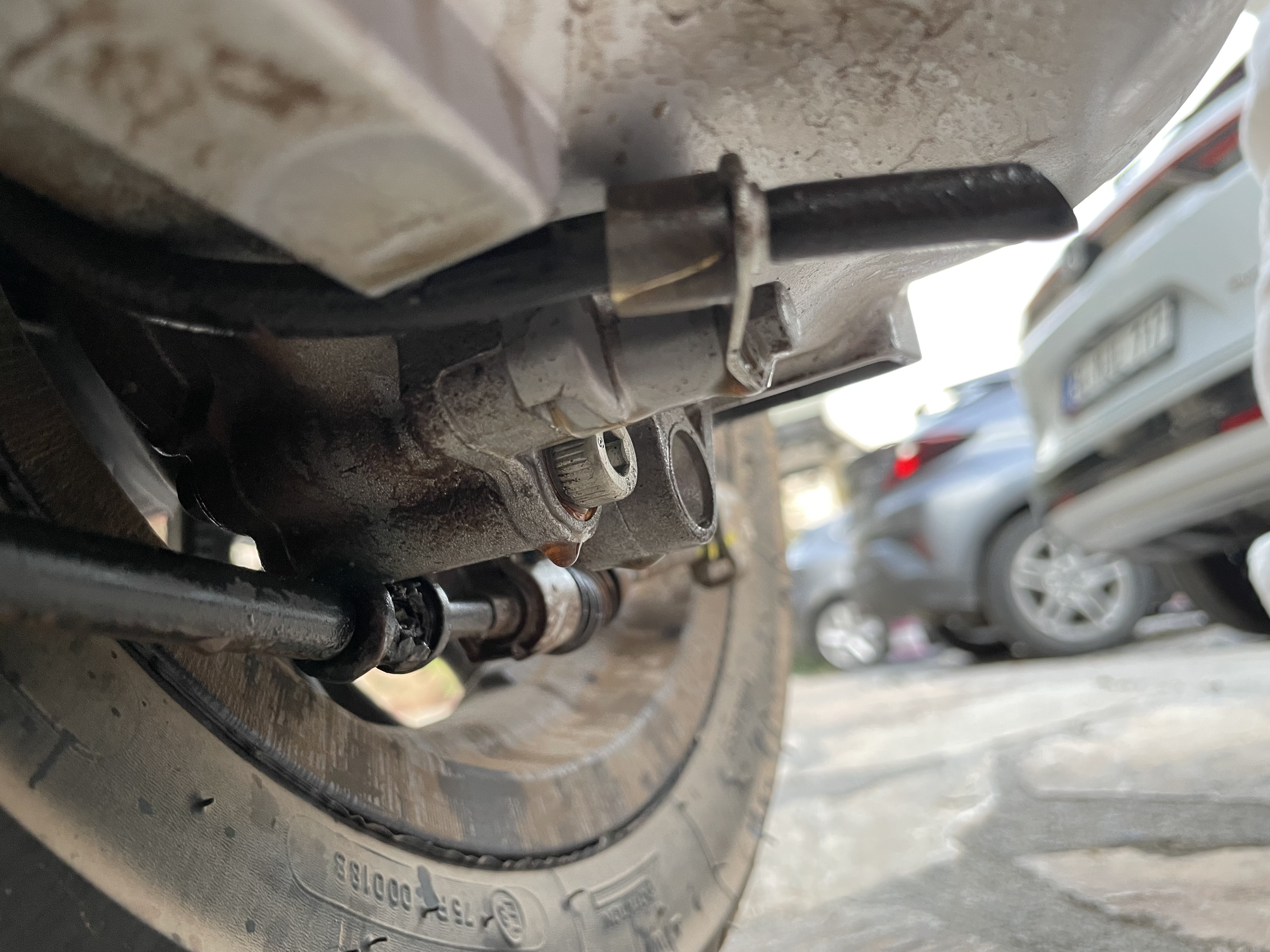

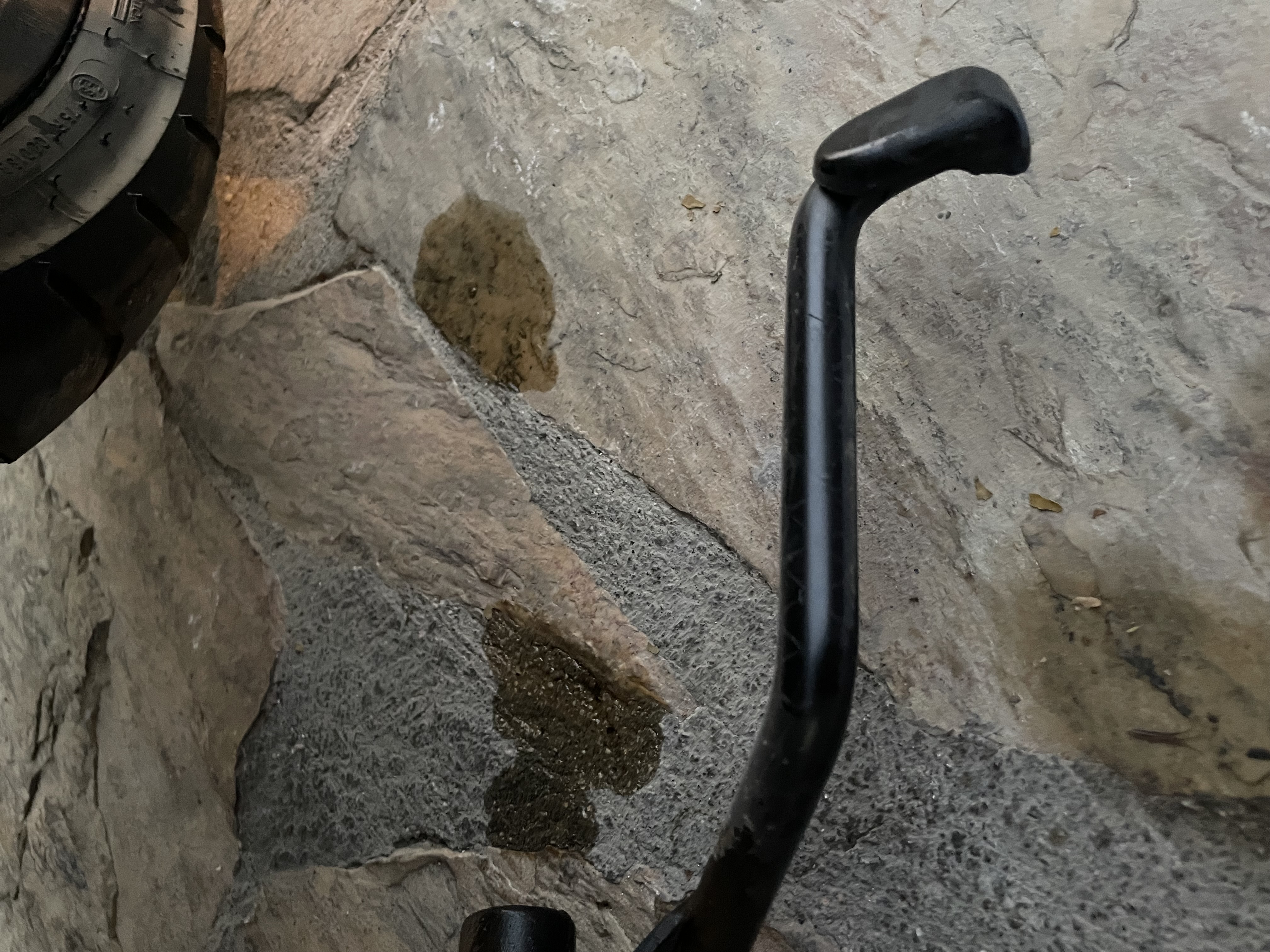

Bugün 4 gün önce aldığımız motorda şöyle bişey gördüm
Çıtırdan bi yağ damlatıyor sorun nerde sizce ? Pazar diye şimdi serviside arıyamıyorum

Emin değilim ama contadan kaçırıyor gibi, yakın zamanda yağ bakımı yapıldıysa yağ fazla koyulmuş olma ihtimali varmı.

Az buzda damlamıyor,yenisiyle değişimini istesek direkt 1 hafta olmadı sonuçta uğraştırırlar mı acaba

Rengine bakarsak motor yağına benziyor , varyatörde bir hortum olur onu aç biriken yağ varsa boşalt , oraya yağ iki yerden gelir
1. Sol krank keçesi , ama sıfır motorda deforme olması zor
2. Hava filtre borusu , burdanda motoru çok sıkıştırırsan veya fazla yağ konmuş ise gelebilir
Yağ seviyesini kontrol edin ve servise gösterin..
