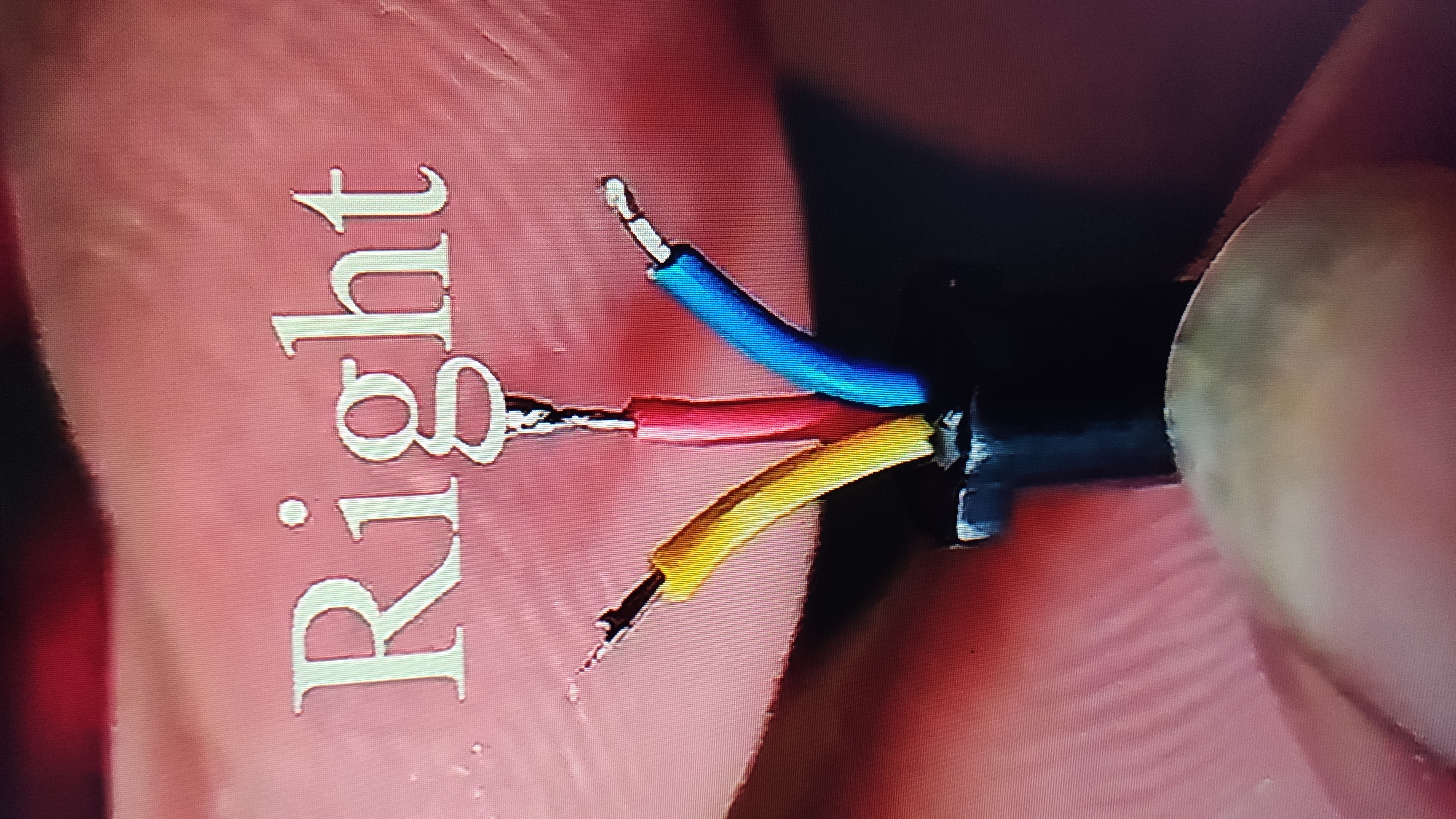

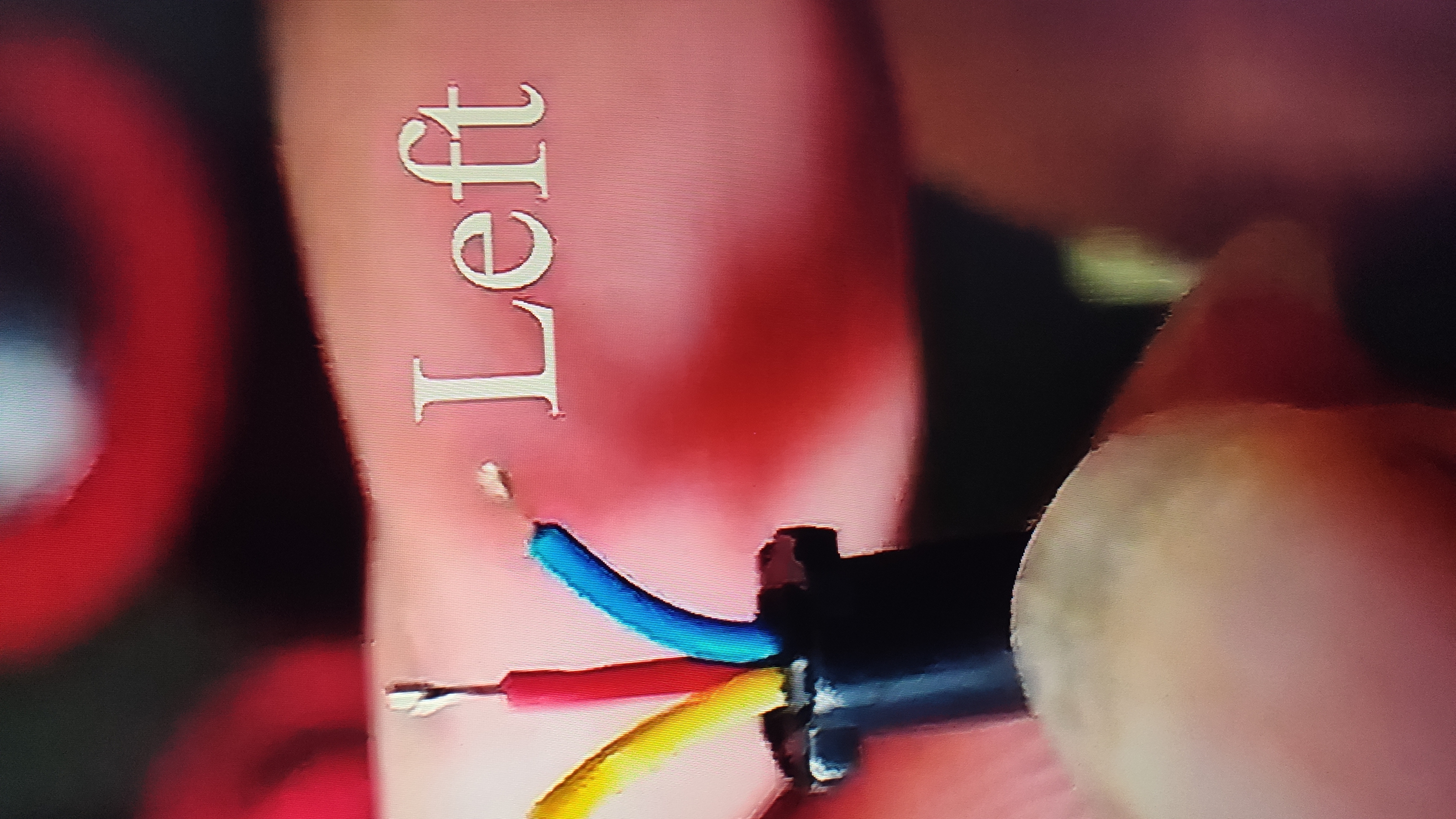

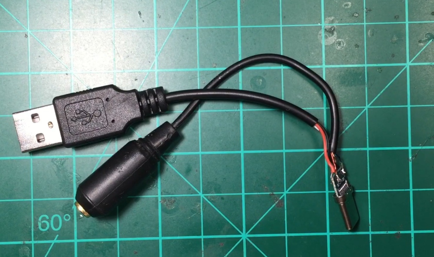

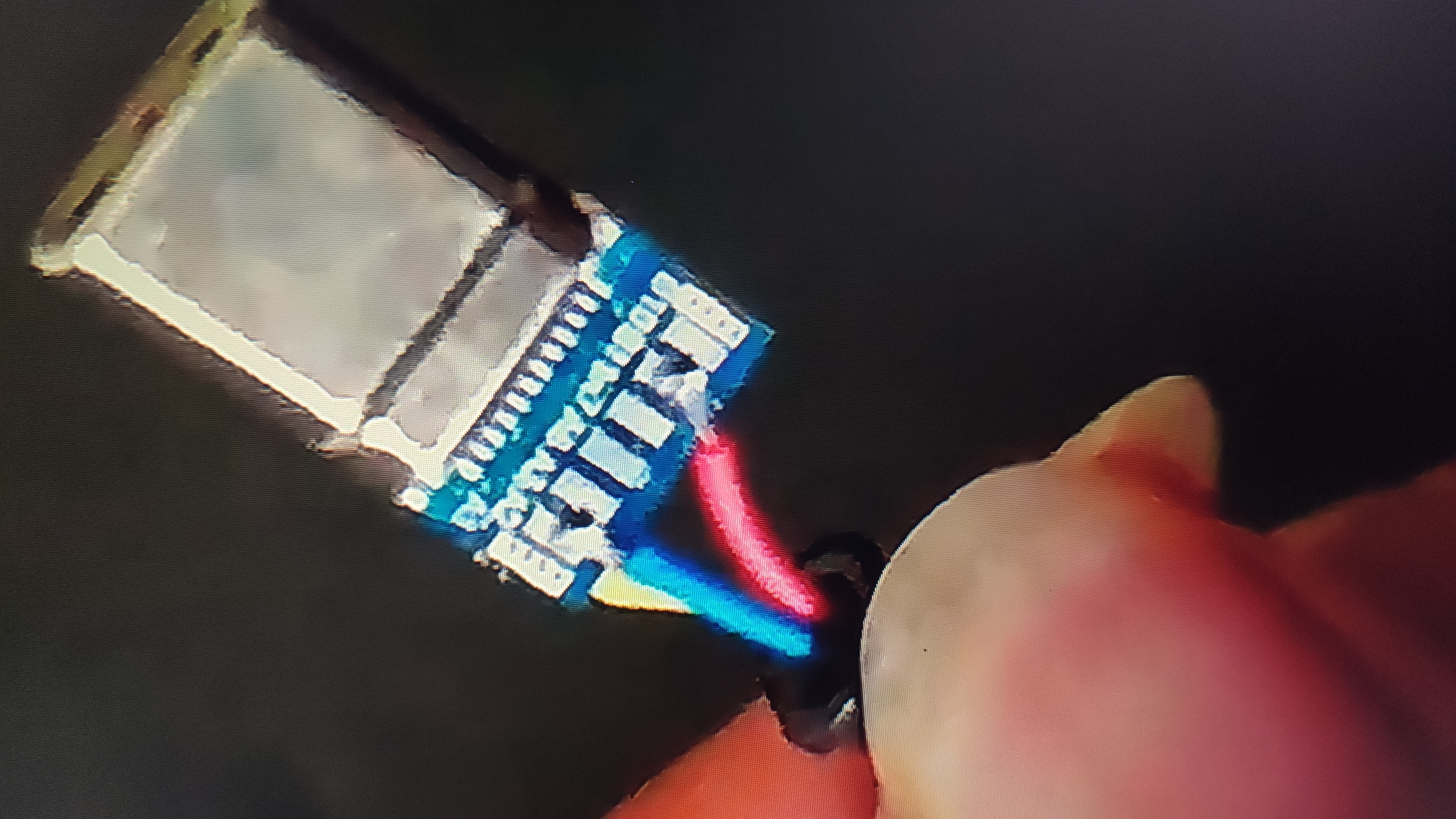

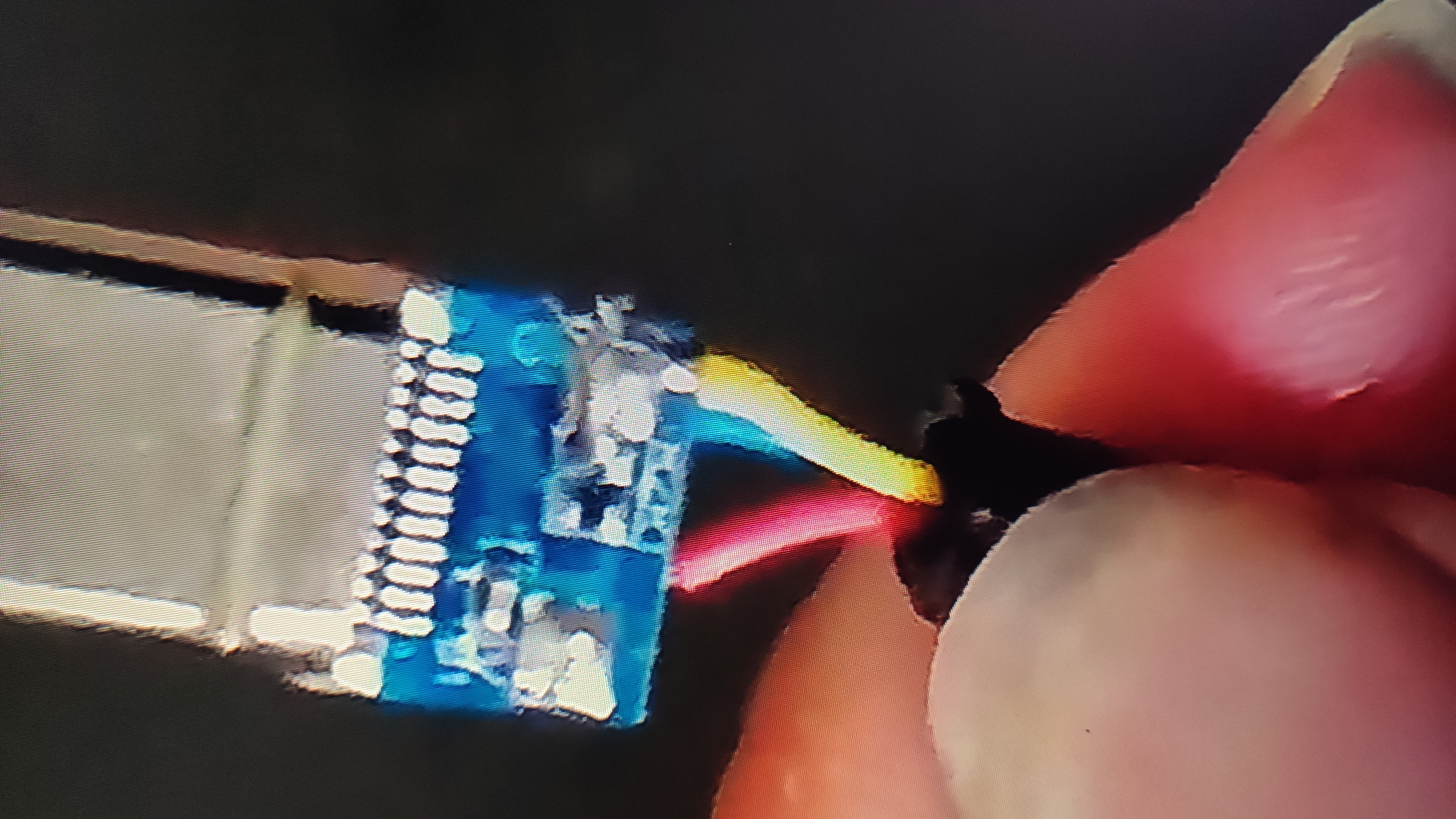

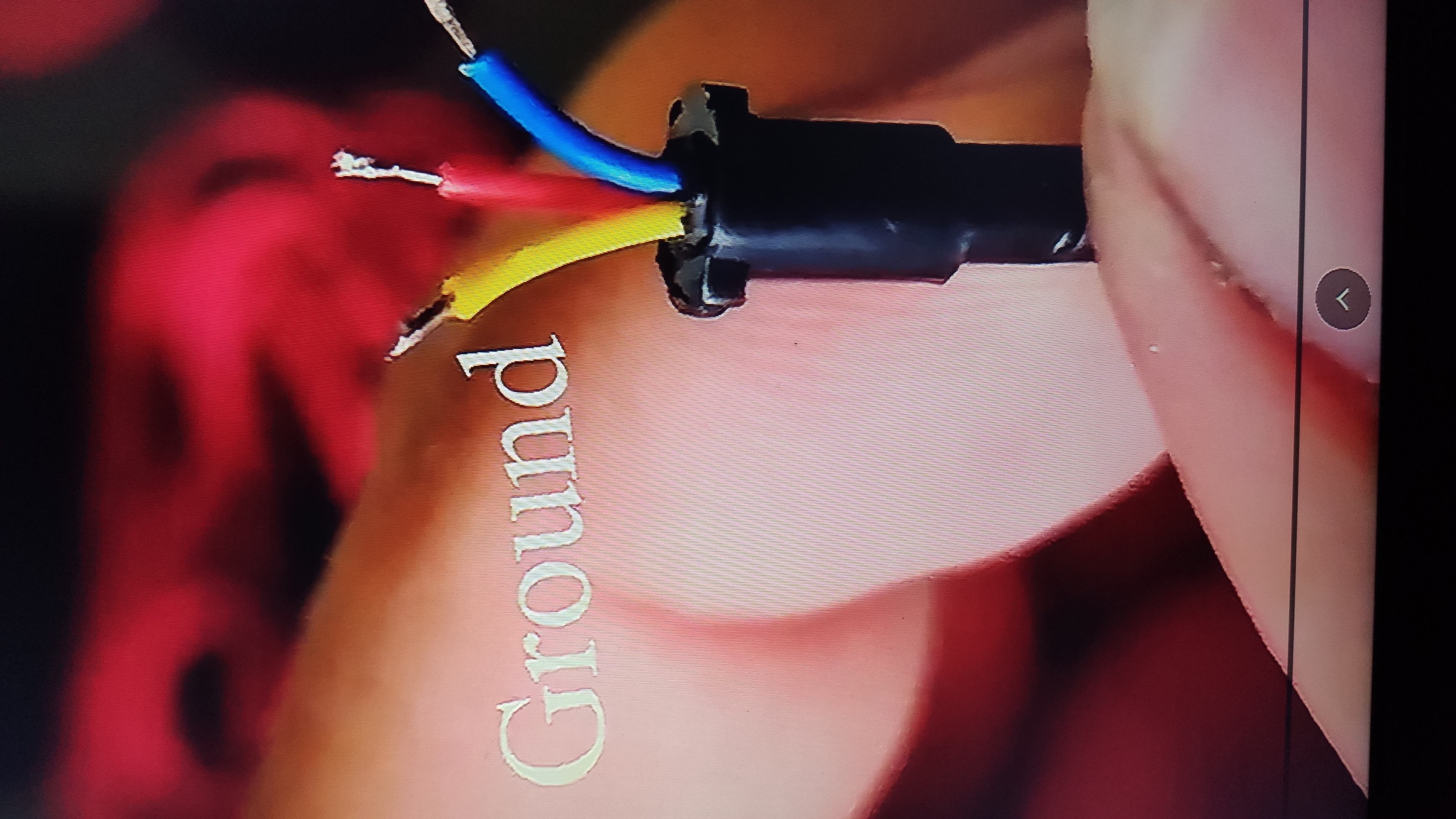

Type c kablonun içini açıp kabloları sjcam e göre düzenlemelisin. Ben de kafayı buna taktım bu aralar. Erkek type c (kök) alacaksın elektrikçiden, sonra kabloyu yoıtubeda anlatılan şekilde yapıp 3.5mm stereo trs dişi jack a bağlayacaksın.
Type c nin sarı kablo olan tarafına başka bir type c kabloyu kesip bu şekilde bağlarsan hem mikrofon adaptörü hem de şarj kablosu aynı girişten bağlanıyor.
Combo kablo hali.
Bu kabloyu yapıp satmak isteyen olursa ben talip olurum.
