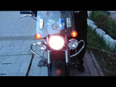

Selam,
Ben cbf 150'de aşağıdaki resimde paylaştığım şekilde, koruma demiri üzerinde kullanıyorum. Bu şekilde kullanabilirsin.
Ancak cruiser motosiklet sürüyor olsaydım, aşağıda paylaştığım şekilde "sis farı bağlantı demiri" adlı parçayı monte ettikten sonra bu demir üzerinde kullanırdım.
Ön maşaya monte edilmesini önermiyorum.
Elektriksel bağlantısı için ise;
Akünün hem + hemde - kutuplarından iki adet kablo çıkartıp, artı kutup üzerine aşağıda paylaştığım şekilde su geçirmez bir sigorta bağlamanı öneririm.
Sadece kontak açık olduğunda kullanılabilir olması ve motosikletin orjinal tesisatına elektriksel anlamda yük bindirmemesi adına röle kullanmanı öneririm.
(Röle kullanımı için bir oto elektrikçisinden destek alabilirsin. Sigorta dan çıkan + uç, aküden gelen - uç ve tetiklemek için kontaktan alacağın bir uç röleye girer ve sis farı için +, - uçlar röleden çıkar.)
Gidon ya da daha uygun bir yere aşağıdaki gibi bir anahtar takmanı öneririm. (istediğinde kapatabilmen için)
Röleden çıkan + uç bu anahtara girecek, bu anahtardan çıkan + uç sis farlarının + ucuna bağlanacak.
Röleden çıkan - uç direk olarak sis farlarının - ucuna bağlanacak.
İyi günlerde kullanman dileğiyle.
