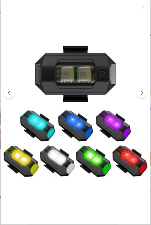

Diğer bir seçenek bağlantı gerektirmeyen şarjlı ışıkları bu linkten inceleyebilirsiniz.Kaskınıza yada motosikletinize , topcase'e monte edebilirsiniz.
Bisiklet kask ışıkları da işinizi görebilir. En kötü reflektif bantlardan alarak kaskınıza yapıştırabilirsiniz.

Kask ledini bir inceleyeyim ama gösterdiğiniz bu ürünlerin gücü çok düşük, ben biraz daha canlı birşey düşünüyorum.

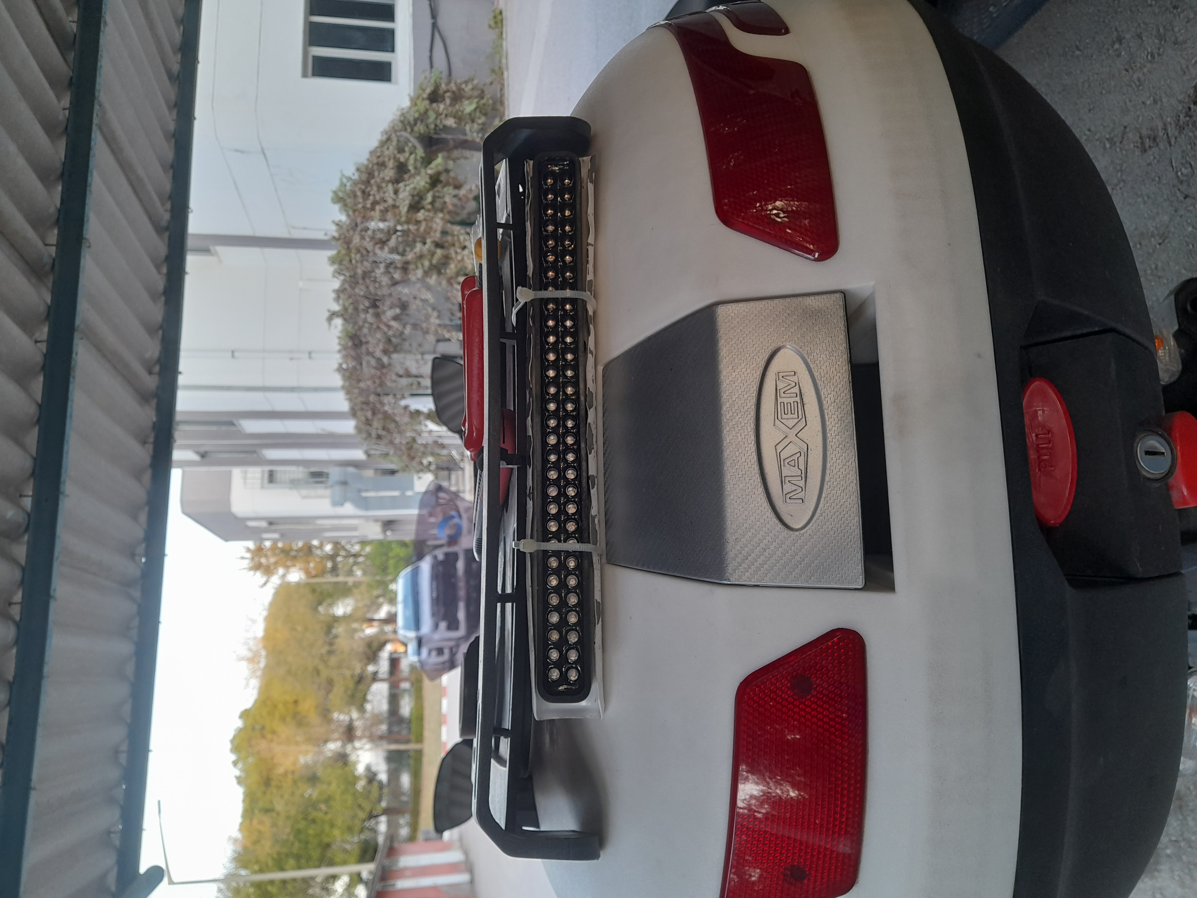

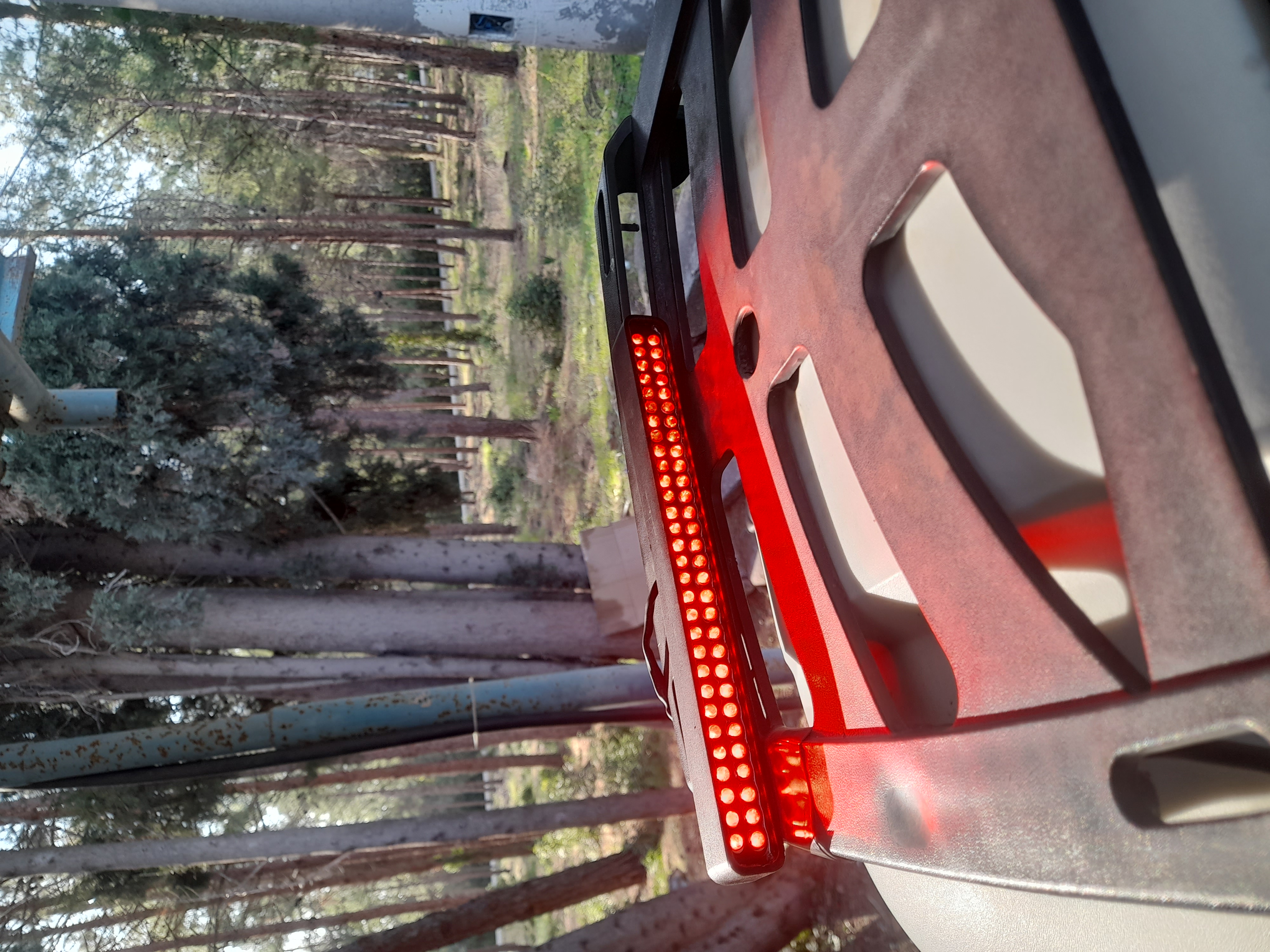

Hallettim sonunda.

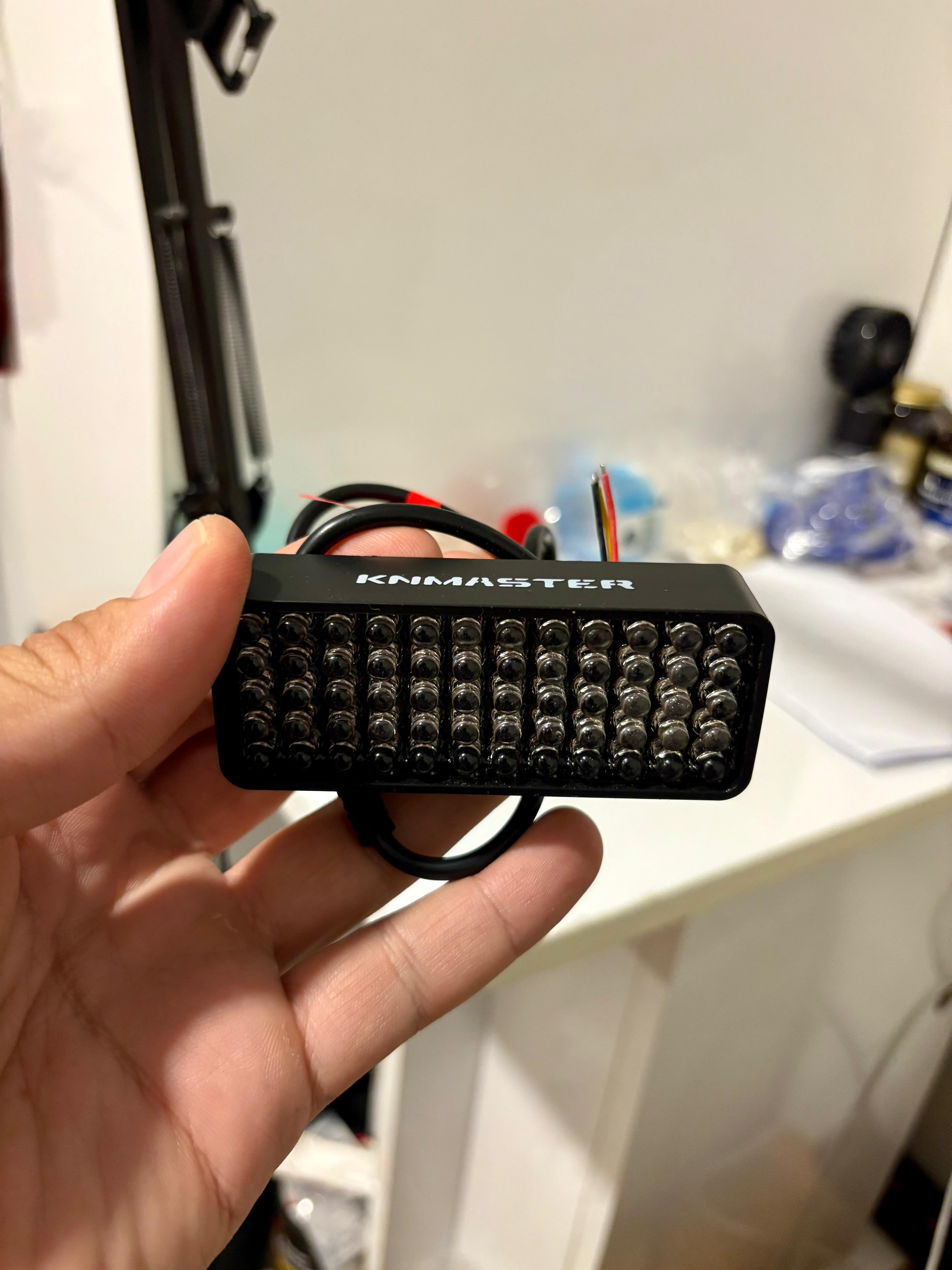

Msttech üretimi olan 60 ledli stop lambası aldım ve montajı normal stop olarak bağladım.

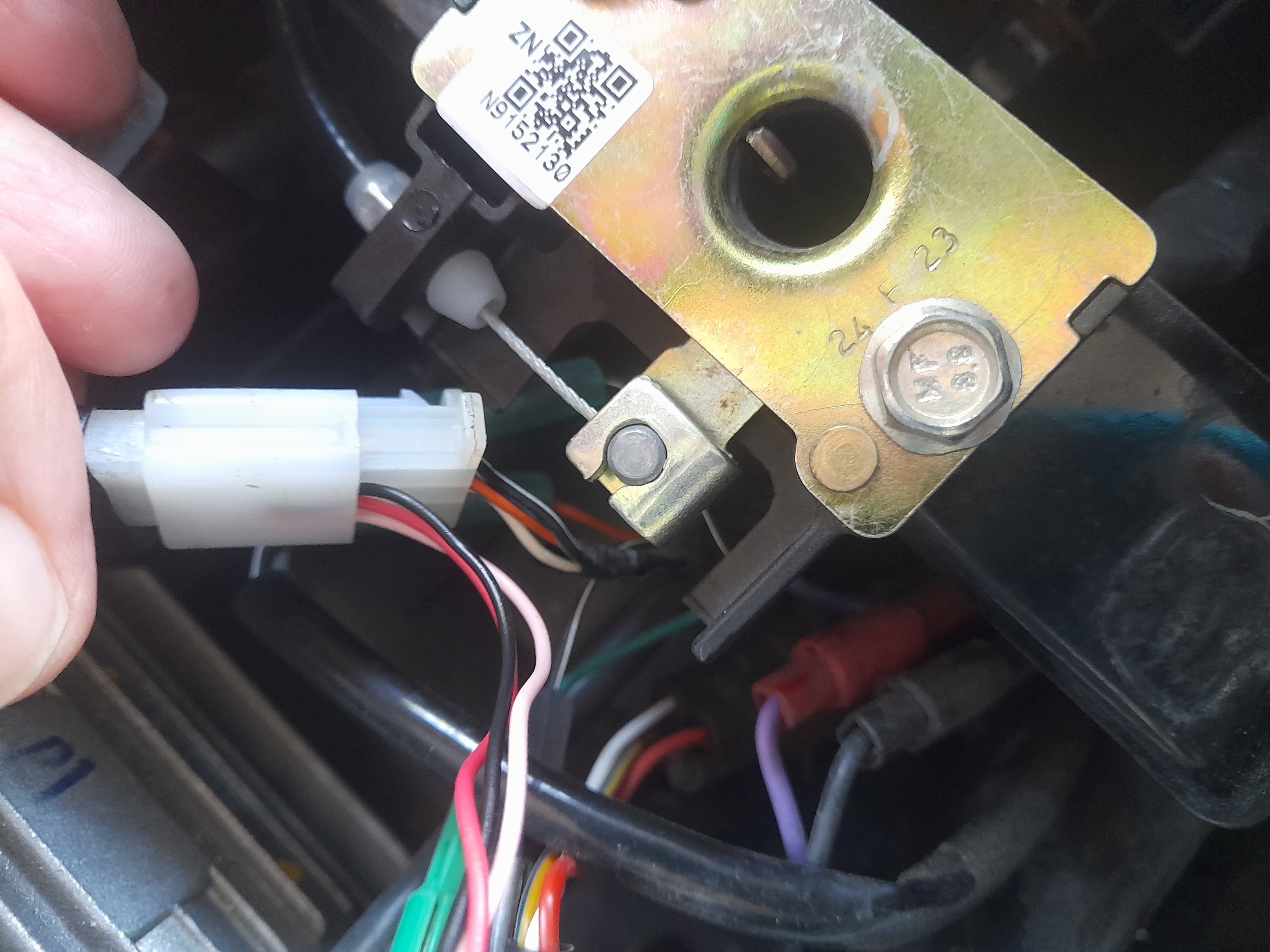

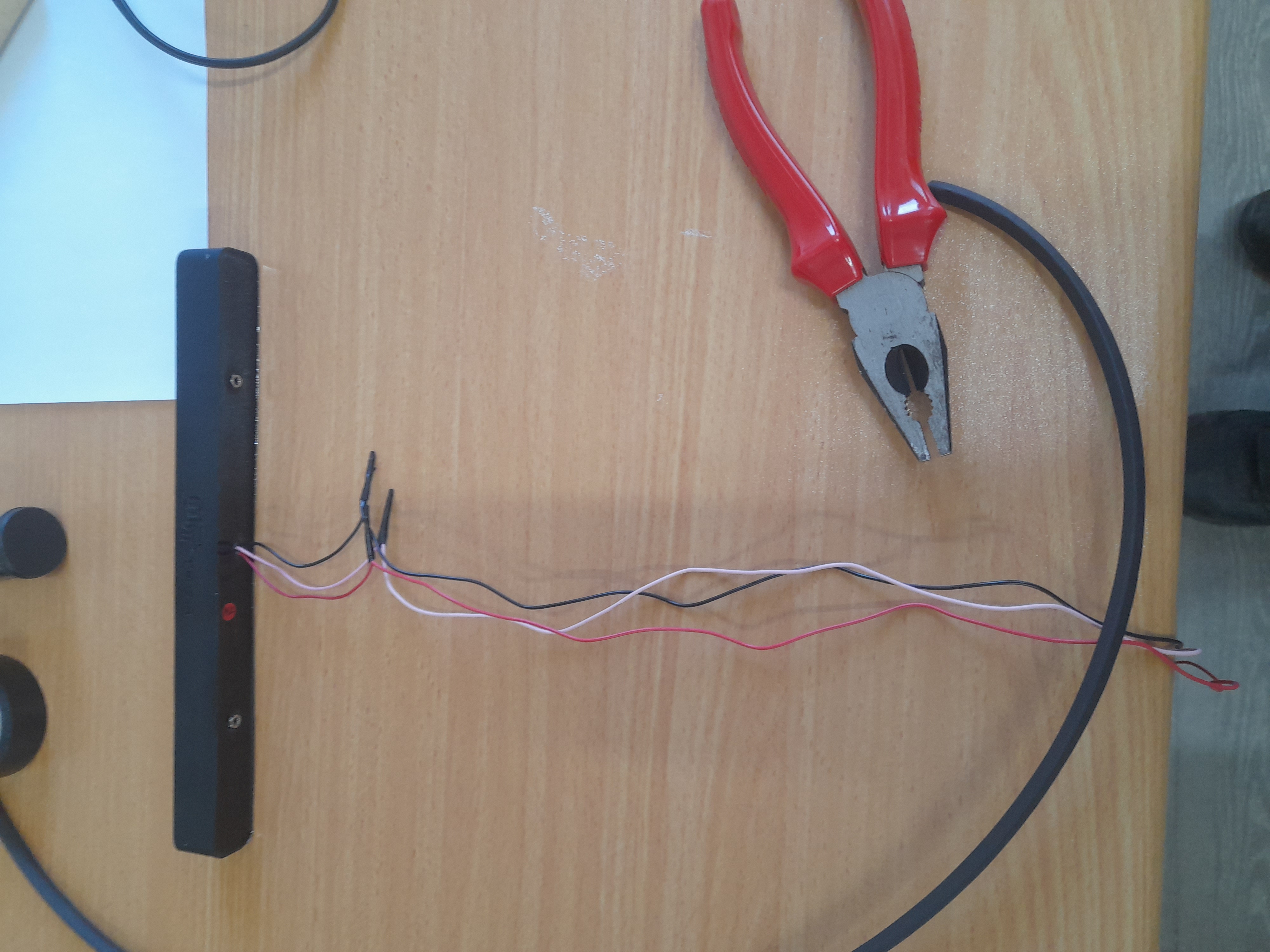

Uzun süre soket aradım ama bulamadım. Ben de orijinal soketin içini maket bıçağı ile az miktar yontarak yeni aldığım stop lambasının kablolarını aynı sokete sığdırdım.
Önce hazırlık yapıldı
Bağlantı gerçekleşti.

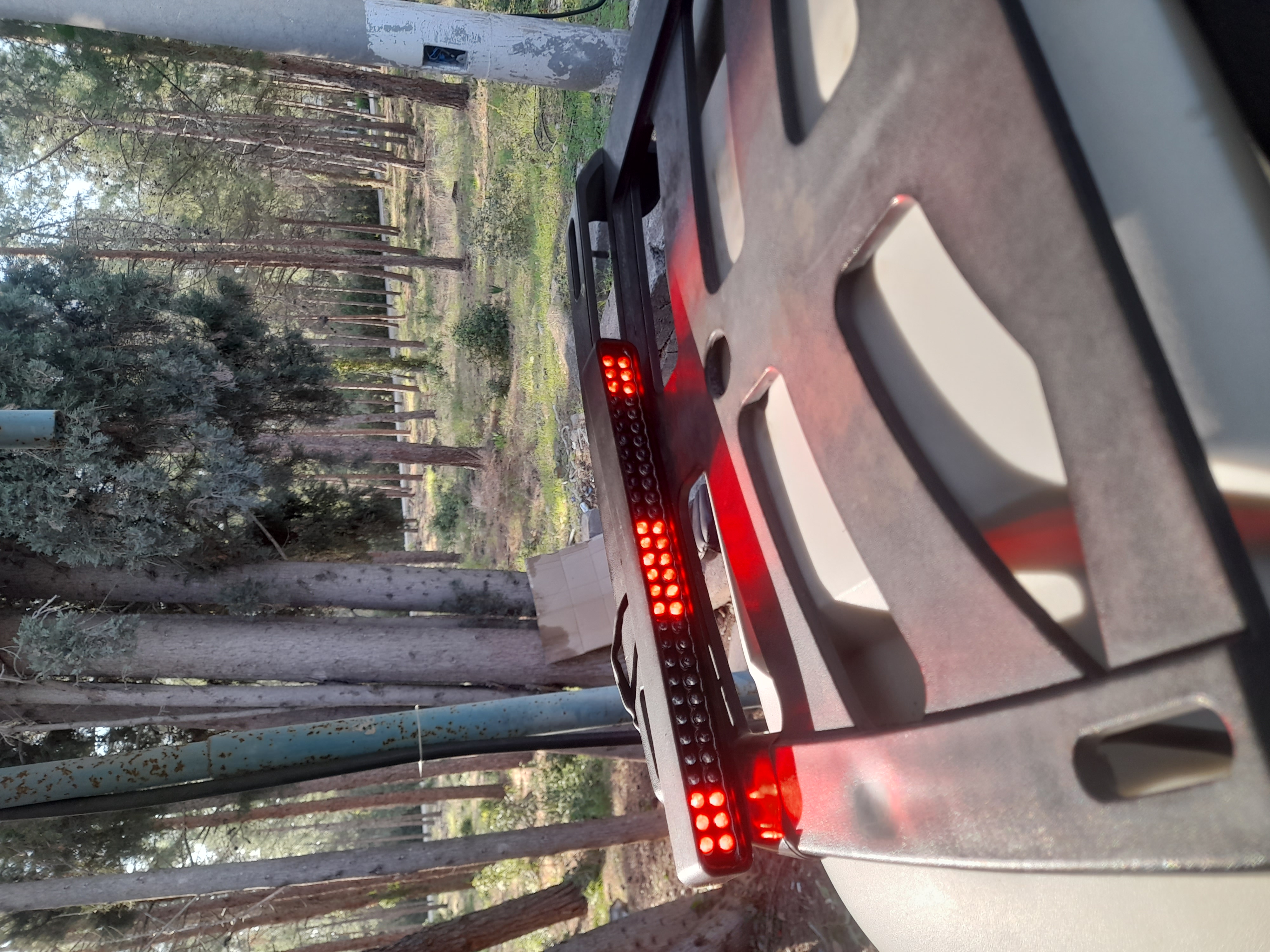

İlk deneme

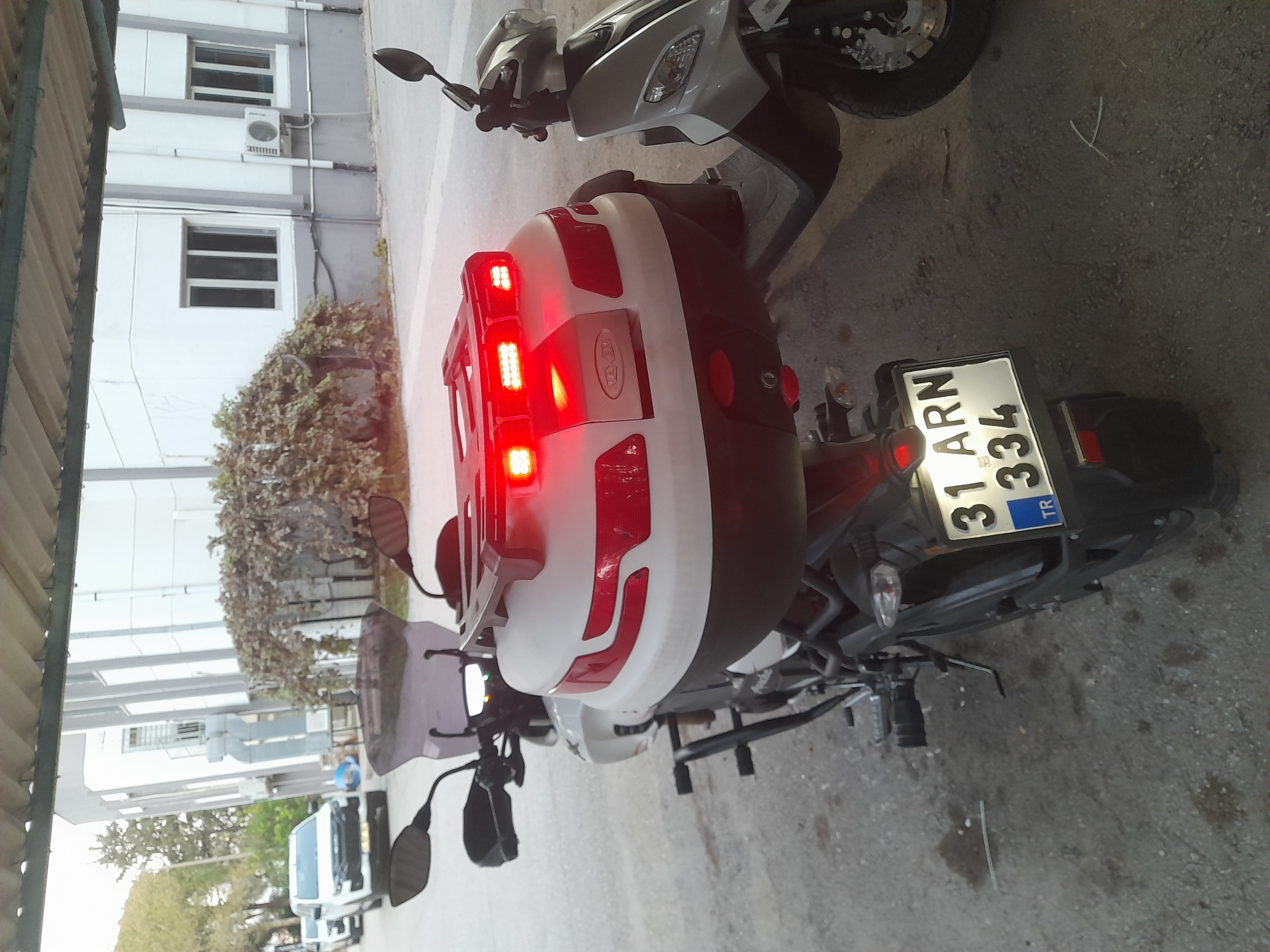

Yerine montaj..
Ortalı değil biraz sağda çünkü kablosu zorla yetti.
Sonuç oldukça iyi. Dikkat ederseniz çantadan dolayı motorun kendi stop lambası görünmüyor zaten amacım bu zafiyeti gidermek.
Yaklaşık 3 haftadır kullanıyorum, herhangi bir sorun yok, çok da güzel ışık veriyor.
Destek olan arkadaşlara teşekkür ediyorum.

Takmış olduğunuz led ışık size görünürlük sağlayacaktır ancak arkadan gelen taşıt sürücülerinin gözünü alacaktır. Montaj yeri fazlaca yukarıda olmuş bence.
Motosiklet sigorta kutusunun yerini mutlaka öğrenin. Sigorta tipine ve amperine göre mutlaka yanınızda yedek sigorta taşıyın.
Bu tarz bizlerin yapmış olduğu sonradan eklemeler bazen sigortayı patlatabiliyor. Motür elektrik kestiğinde ayak marşı yoksa vs yolda kalırsınız. Kick startla çalıştırsanız bile far, arka stop, korna, sinyal, elektronik göstergeler çalışmayacaktır.
Teşekkür ederim verdiğiniz bilgiler için.
Göz alma konusunda haklısınız, yüksek olmayan otomobillerin yakın mesafede gözünü rahatsız edebilir.
