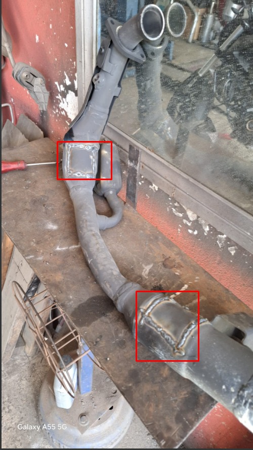

Bende katalizörzede olarak 15 binden sonra Opete geçenlerdenim, genelde hep Shell den alırdım, sonunda katalizörü dağıtıp bloğu kitledi. Garantiden sıfırladık bloğu tabi. Bu arada yeni taktıkları headersta katalizör yok. Sorunu ortadan kaldırmak isteyenler headerstaki katalizörü aldırsın, bazı servisler (aydın motocars yapıyor diye hatırlıyorum) yapıyor. Egzozu sökerseniz kaynakçı da halleder. (resimde üst kısımdaki katalizörü aldırmanız yeterli. alttakini de performans için aldıranlar var ama ses arttı diyorlar, ceza yiyebilirsiniz.)
Opete geçtiğimden beri de alt devirler biraz öldü, 4 bin devirlerde kendine geliyor alet. (Dominar D400, 2023)
