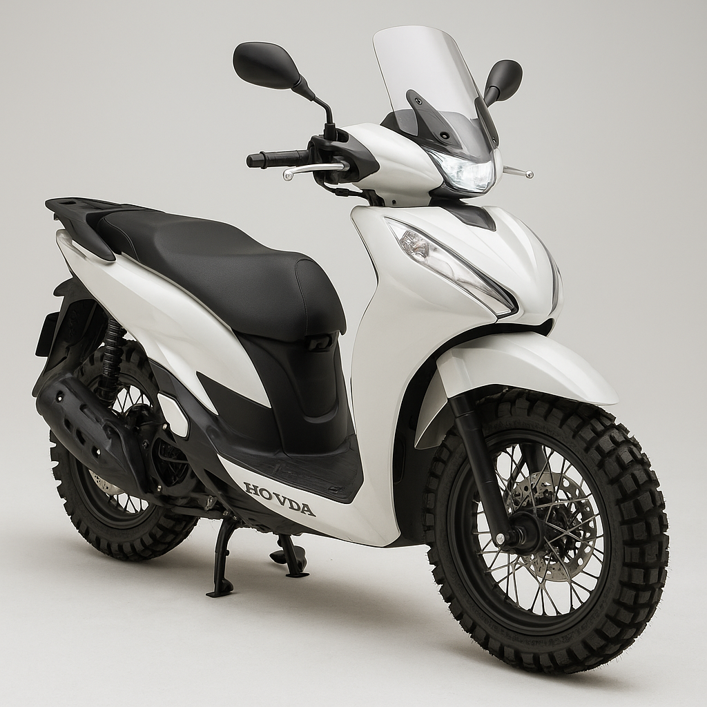

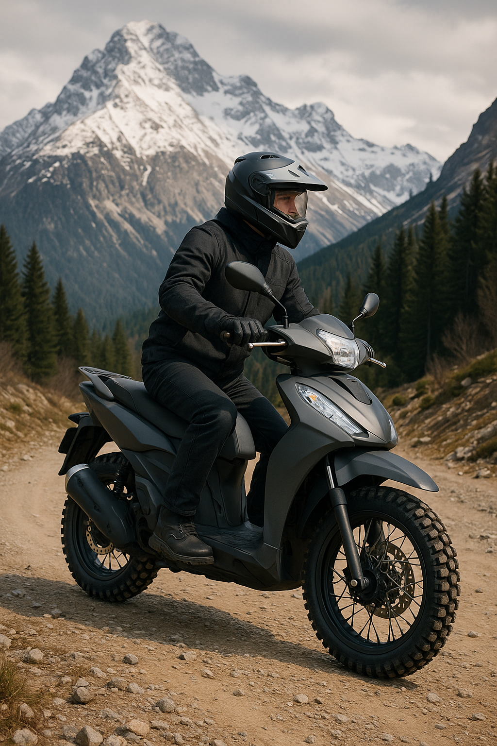

SH125İ 2021 sonrası pcxler ile aynı motoru, varyatörü ve debriyajı kullanıyormuş araştırdığıma göre. Yani 160cc pcx kitleri ve performans varyatör ve debriyaj kitleri uyar sanırım.
Ayrıca ön arka 110/90-16 mt lastik takma planım da var. Anlas MT1 ya da Çapra R gibi.
Biraz daha güçlü, yüksek, daha kullanışlı bir scooter olur. Avrupada çok değişik modifiyeler yapılmış.
Antalya'da bu tip modifiyelerle uğraşacak usta var mıdır danışabileceğim?
Örnek SH görselleri.
[url=https://hizliresim.com/3ggx4fm][/URL]

onun yerine bir arazi motoru almaya ne dersiniz amortisörler hala bi scooter amortisörü bi lastik değiştirince bi kit takınca araziye elverişli bi alet olmayacak ha bu motorun üstüne o parayı harcamak yerine çok temiz bi crf 250 alırsınız zaten

Gerçek hayattan örnek varsa, onlara bakmak daha doğru olur. Yapay zekayla sh125'ten monster truck bile yapılır bir şekilde. Ama bence de değmez bu kadar masrafa.
Masraf değil. Beyaz resim gerçekçi. 110/90-16 arkada yanağı 3mm yükseltiyor. Sığar. Hatta çap önemli artış göstermeden taban inceleceğinden çekiş bile rahatlar. Ön lastik zaten çeker aks olmadığından yük bindirmez aktarmaya. Taban 1cm genişleyecek. Yanak yüksekliği 2cm artacak. Ölçtüm sığar ve yaylanmalarda sürtmez.
Şu haliyle bile 90 yanak lastik konforu arttırır. Ayrıca motora sportif bir görünüm verir. Öne hafif baga takarak düşük devirdeki torku, çekiş gücü de arttırılır.
Yani 2 lastik ve baga değişimi bile yeter.
