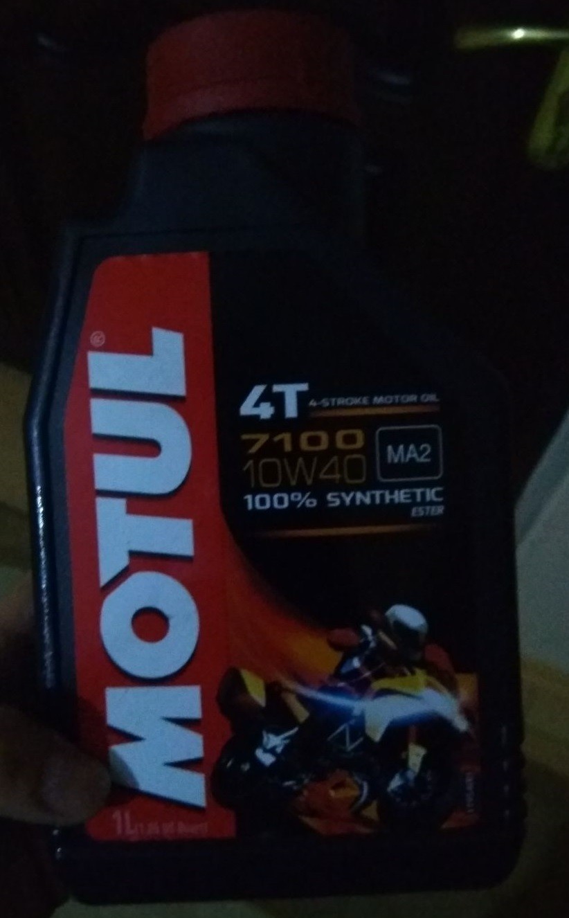

Kullanılan motor yağını faturadan kontrol edin. MT3000 kullanmadıklarından emin olun, aksi halde 5000 ile değiştirin. Zincir gerginliğini kontrol edin, 2,5-3 cm aşağı-yukarı toplam esneme payı olmalı (sizin motosikletiniz için). Buji piposunun yerine tam oturduğunu, hava filtresinin yerine doğru oturduğunu (normalde ondan yapmaz ama) kontrol edin. Debriyaj ayarınızı bozmadıklarından ve yakıt hortumlarını (CBR125 hava filresi değişimi için yakıt deposu sökülüyor) sıkıştırmadıklarından, katlamadıklarından, hortumlarda dirsek olmadığından emin olun.
