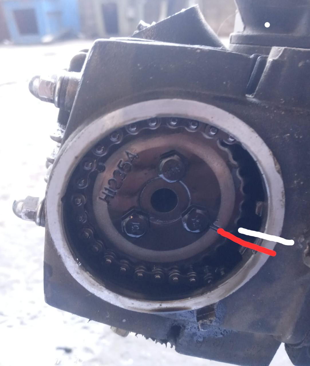

Arkadaşlar motorum 50cc cup 100 lüğe çevirttirdim bayram sebebiyle 200km kadar yol yaptım biraz sıkıştırmış olabilirim motoru, rölantideyken tak tak diye ses geliyor motoru sürerken ses azalıyor bu neden olur ardada egzos patlatıyordu, bende subap ayarlamak için açtım motoru fakat sente ayarı bu şekilde çıktı resimdeki gibi neden böyledir. Bu arada subapları 0.5 emme 1 egzos ayarladımegzos patlatma kesildi ama tak tak ses hala var bu arada motoru üst kapak silindir piston ve karbüratör olarak komple 100 lüğe çevirttim.Motorun çekişinds gidişinde herhangi bir sorun yok ama tak tak sesi rölantideyken çok yapıyor etraf baya dönüp bakıyor

Volan T konumunda ise senteniz 1 diş atlamış veya öyle toplanmış, subap ayarları 0.5 mi yoksa 0.50 mi ayarladınız? Cuplarda genelde egzoz ve emmeyi 0.05mm ayarına ayarlamanız gerekmektedir 0.50 ve 1.0 ölçüleri bu motosiklet için çok büyüktür.
Motorun şu an mevcut sentesi kırmızı renkte olan yer olması gereken ise beyaz renkteki yer.

Emme subabını yarım milimetre ayarlamışsın yanlış olmuş , milimetrenin yirmide biri yani 0,05 olacak , egzozda onda biri yani 0,1 mm..sente doğrumu yanlışmı söylemek için krank pozisyonunuda görmemiz gerekir , krank doğru yerde ise Motosever'in dediği gibi sente bir diş rötarda..
Evet T konumunda iken bu şekilde o resimde çizgiyi mi baz alıyoruz yoksa soldaki nokta yımı baz almalıyız videolarda şu soldaki çarkın üstündeki noktayı yine soldaki çentiğe denk getirmelisiniz diyordu benimde kafam karıştı şimdi

Her Cup modelinde sente aynı olsada işaret yerlerinde farklılık gösterebilmektedir, istersen noktayı baz al istersen çentiği ikisininde baktığı nokta düz bir çizgide olduğu için farketmeyecektir. Önemli olan nokta ise bahsettiğim beyaz çizginin altındaki çizgiye ayarlamanız gerekmektedir, aksi haller yine hatalı olacaktır. Bu motosiklet için kullanmanız gereken ölçü 0.05 mm dir, eğer yoksa bir jilette işinizi görecektir.
