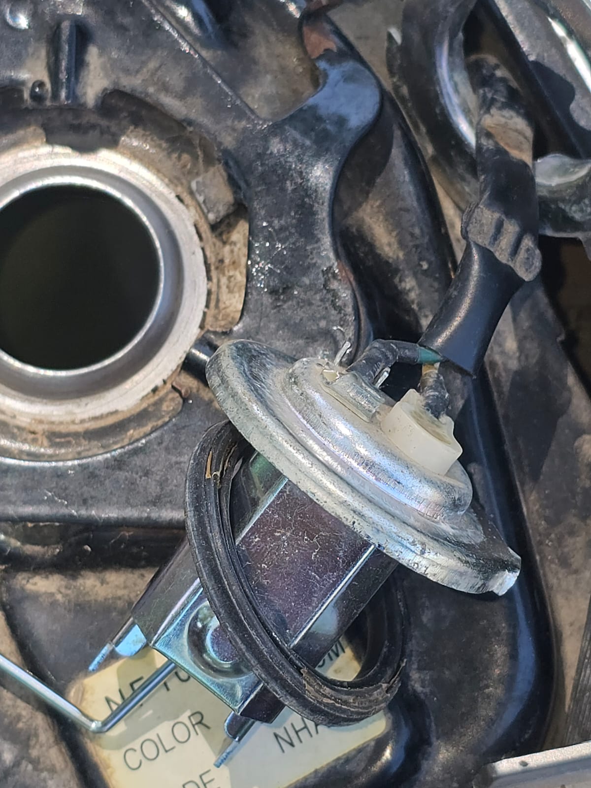

Herkese selam Lifan Kp150 model motosikletimin benzin göstergesi sürekli yanıp yanıp sönüyor, şamandırasını söküp sokete takıp aşağı yukarı hareket ettirdiğimde değişen birşey olmadı. Soketi söktüğümde de değişen bir durum yok motosiklet tamircisine götürdüm şamandıra çöp dedi şamandırayı attırdı ama aklıma takılan bir soru var şamandıra ister istemez bir direnç oluşturuyor yane takıp çıkardığımda göstergede değişen bir durum gözlemlemez miydim ? (

Arkadaşlar, dirençli yakıt seviye sensörleri, tıpkı resimdeki gibi. İki gün önce kendi motorumdaki arızayı çözmek için sökmüştüm.
Yakıt şamandırası ve sensörü aşağıdaki gibi

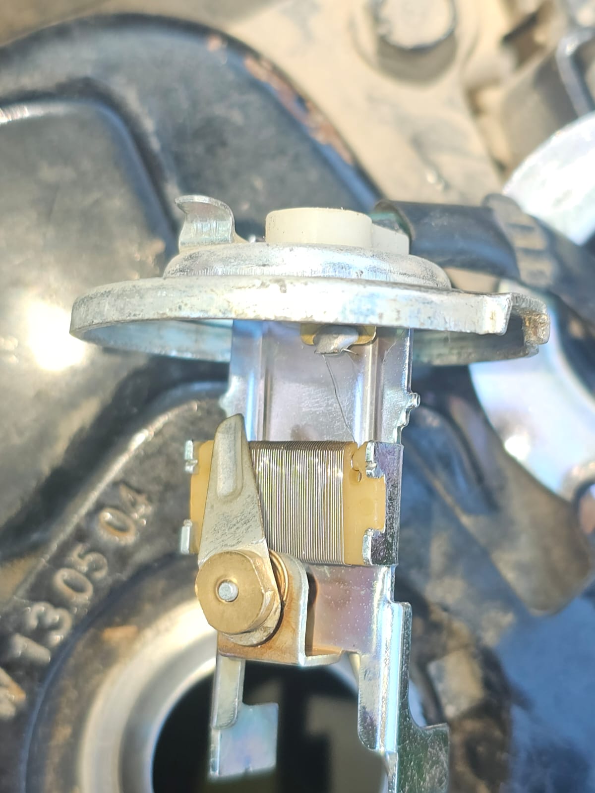

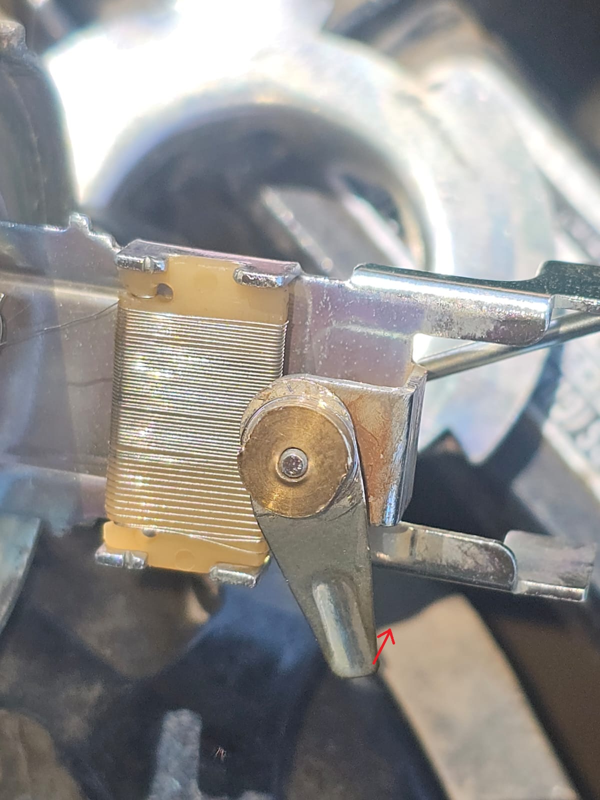

Sensör kutusunu açtığımızda okuyucuyu görüyoruz. Gördüğünüz gibi sıralı bir dizi tel direnç var, okuyucu kafa basit bir metal plaka. Sorun tam olarak burda işte; ok şeklindeki ve sıralı tellerin hemen üzerindeki metal plaka, direnç tellerine değmiyor, yani arada boşluk oluşmuş. Hatta boşluk yoksa paslanmış da olabilir, gözardı etmeyin.
Sorunun, tekrarlamayacak şekilde çözümü ise aşağıdaki resimde mevcut. Okuyucu kafayı telin hemen dış kısmındaki ilk boşluğa kadar çevirip, aşağı bastırmamız gerekiyor. Çelik olduğu için direnç teli üzerindeyken yapamıyoruz çünkü bunu. Sonra eski yerine alıyoruz.

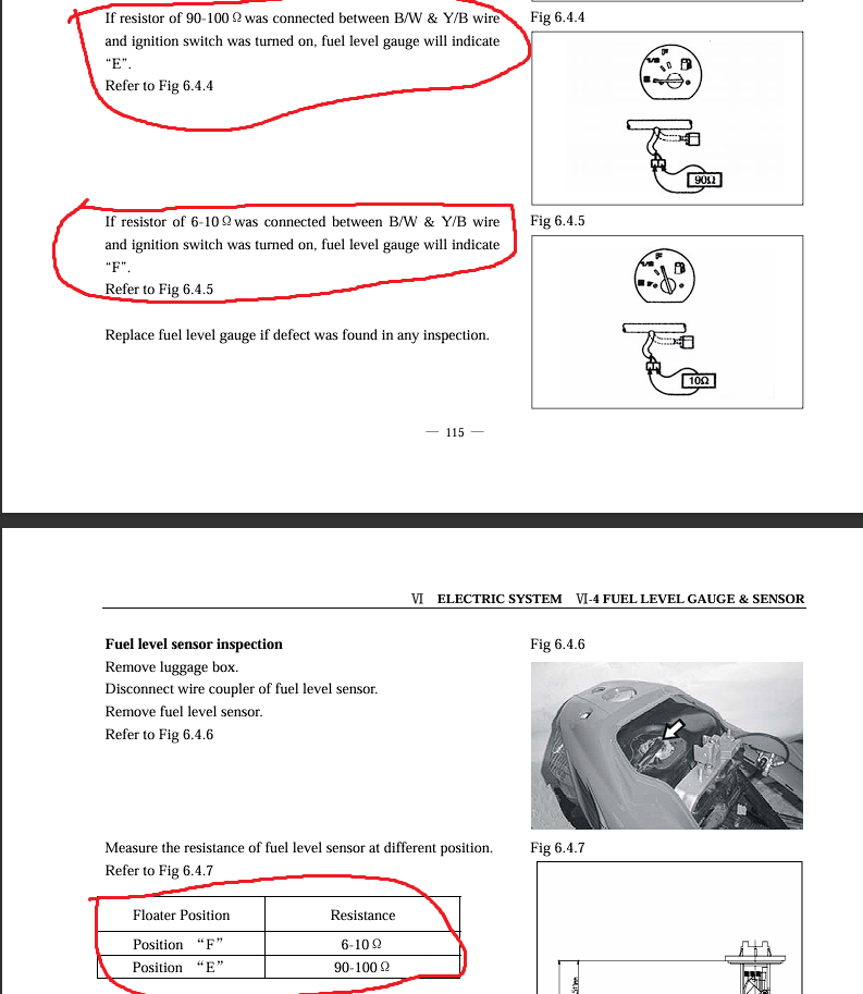

Dirençle denersen gösterge sağlammı anlama şansın var, mesela klasik gy6 motorların kitapçığında 90 100 ohm boş - 6 10 ohm ise full gösterir diyor, sizin motorda benzer aralıkla da olabilir. Direnç yükseldikçe boş gösterdiğine göre arada şamandıra yokken de direnç yüksek algılayıp boş gösteriyordur. Deneyip göstergenin sağlam olduğuna emin olduktan sonra sipariş verebilirsiniz.
Tahminimce tesisatta sorun yoksa, şamandıra değiştiğinde çalışacaktır. Göstergede bir sorun olduğunu düşünmüyorum çok düşük ihtimal.
