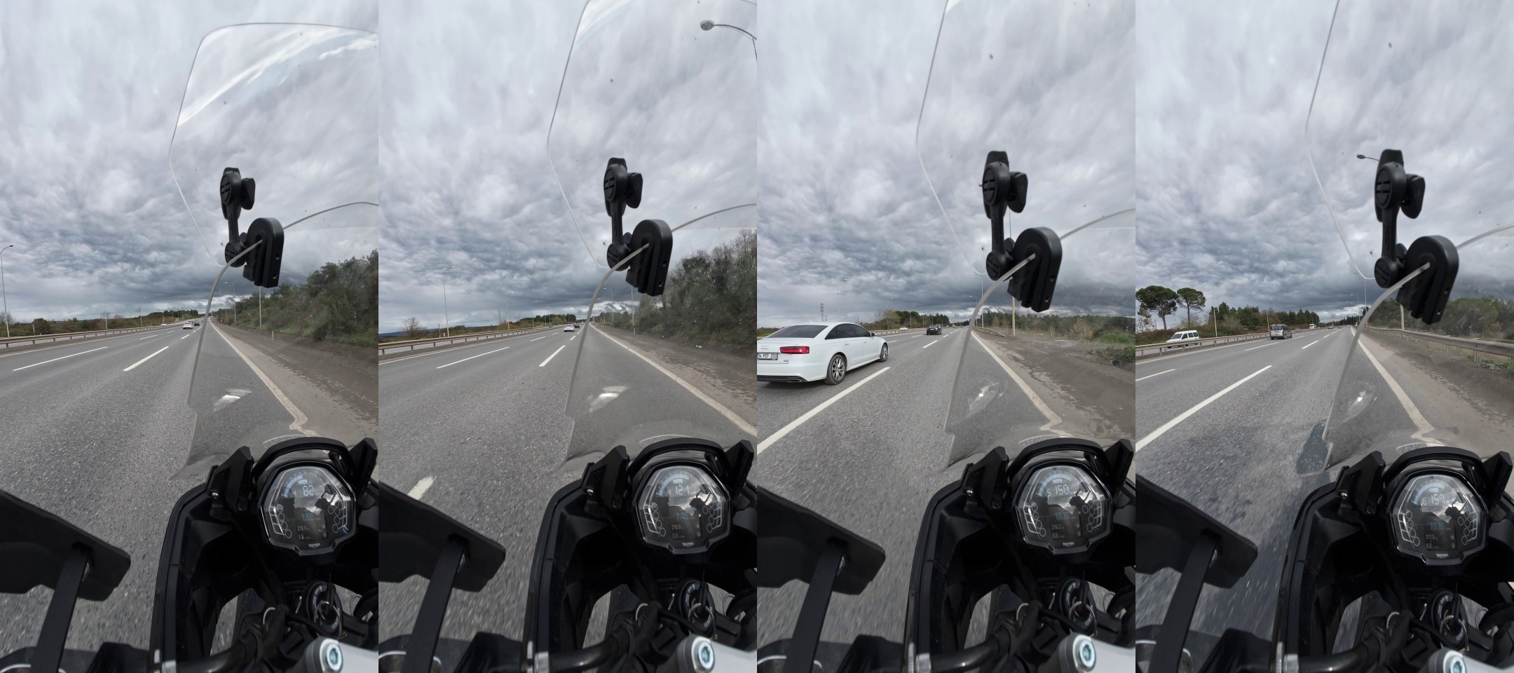

Esneme 100 civari hizlarda hafiften basliyor ve soyle gozukuyor (82, 121, 150, 157):

These Touring screens are manufactured using the most advanced technologies, using 4mm thick acrylic material, with UV protection and with a 2mm rounded edge.
  • Made of high impact acrylic, giving each screen added strength and flexibility
  • 3mm thickness helps absorb vibration at high speeds, and offers resistance from cracking or scratching
Akrilikten yapilmis. Bundan dolayi mi yoksa diger testlerimden mi bilmiyorum fakat cami yukari asagi hareket ettiren mekanizma takildi kaldi gibi; Yukari cekmek cok zorlasti. Kesin bir etkisi var ama bir seyleri uzun donemde kiracak mi yoksa oldugu gibi kalir mi bilemiyorum.
Bu deflektorle birlikte cam uzunlugu 80 cm'lere yaklasti. Sanirim bunun da negatif etkisi var 😄.
Yukarida attigim linkteki Alman arkadasin cozumu cama daha az yuk bindiriyor fakat havayi yukari kaldirmakta bunun kadar basarili degil. Tabi biraz camin acisinin da onemi var. Gerekli yukseklige cikardiktan sonra benim camim cok dik kaliyor bu yuzden de ruzgar hizi dusuyor. Daha kisa suruculer icin cozum olabilir, cam o sekilde daha az esniyor/esnemiyor.
10,193
Epeyce esniyormuş. Büyük ihtimal deflektörün ekstra güç uygulamasından...
