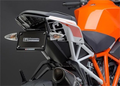

Ben Yoshimura'nin bir modelini kullanıyorum. Çok pahalı da değildi. Plakayı aydınlatmak için kendi Led ışığı var. Şık bir çerçevesi var. Motosikletin kendi sinyallerini kullanıyor.
Açıkçası sinyali kendinden olanlar çoğunlukla standartları karşılamıyor. Sinyallerin adamakıllı çalışması önemli. Amerika'da motosiklet sinyallerinin belli bir yüzey alanına sahip olması gerekiyor, ve merkeze çok yakın olmaması gerekiyor. Bu tip bazı sonradan takma sinyaller gündüz görülmüyorlar bile.
Bir de plakanın çok yukarı veya aşağıya bakması kötü gözüküyor bence. Yoshimura nerdeyse dümdüz.
https://i.ebayimg.com/images/g/ho4AAOSwKXdacDu-/s-l400.jpg
bendekinin aynısı. 1290 da da şık durmuş.
Yoshi plakalık şuan vergi ve kargo ile ortalama 250$ ları aşıyor. Orijinal sinyallerin "eşek kulağı" dizaynı hariç her şey güzel ancak dediğiniz gibi güvenlik olarak en uygunu bu.
Ortalama 30cm genişliğindeki sinyal düzeneğini dahil farkedemeyen araç sürücüleri, kendinden sinyalli stopları neredeyse hiç farketmiyor.
Bazen estetik kaygımızdan dolayı bu gerçekleri unutuyoruz.
