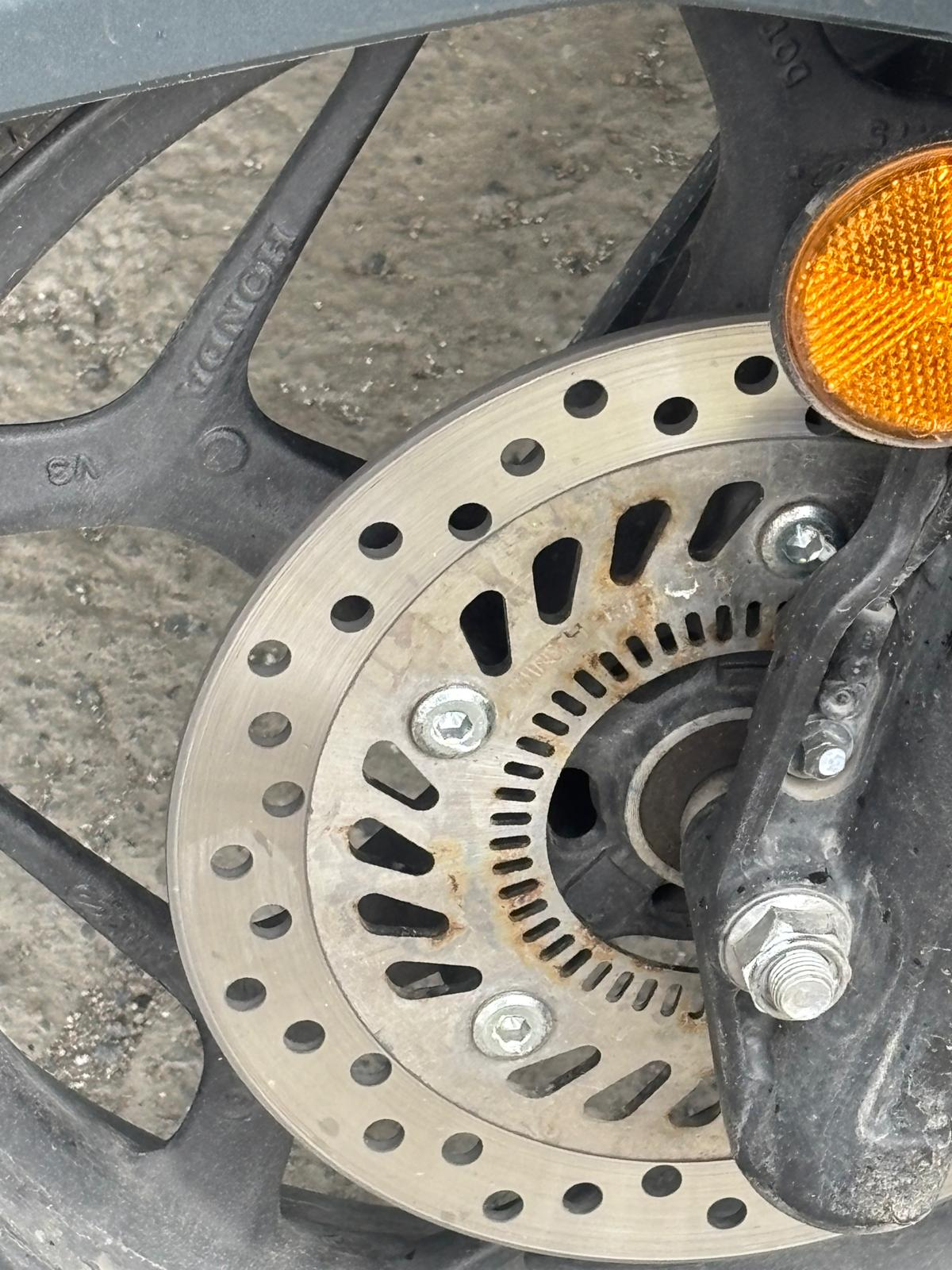

Honda 2025 Model Pcx
Merhaba, yağışlardan sonra ön diskte böyle paslar gözükmeye başladı yıkayıp silsem de geçmiyor. Neden olur acaba ve nasıl temizleyebilirim ?

Pasları ancak temizleyip pas tutan yerleri boyama yaparak önüne geçebilirsiniz. Bu durumun kozmetik harici hiç bir problemi olmaz.

sonrasında çok iyi temizlemek gerekir ama güvenlik sorunuda yaratabilir bilemedim bende

Selamlar,
Paslanmanın sebebi, demir ile su içinde bulunan oksijenin ile yanması sonucu demir oksit ( fe203) oluşmasıdır. Zımpara yaparak giderilebilir ama ardından koruyucu bir antipas boya yada yağ kullanılarak ( fren sisteminde kullanmak güvenli değildir ve tavsiye edilmez) oksijen temasının kesilmesi ile önlenebilir.
Dediğim gibi fren sistemlerinde disk balata bölgesinde yağ kullanılmamalıdır. Ayrıca paslı olması çok büyük sıkıntı çıkarmaz. Eğer filiform korozyonu gibi içte yürüme olmaz ise ( ki olsaydı bugüne kadar olurdu) çok bir etkisi de yoktur. Kafaya takma.

wd-40 + alümiyum folyo ile ovala.
Aklıma geldi demir tozu temizleme yapan sıvılar vardı, arabada jantlara ve frenlere sıkınca pembeleşen o çıkarır mı acaba?

Disk bölgesinde WD40 kullanmanızı tavsiye etmem, masraf çıkarır. Pasın hiçbir önemi yok, diskin yüzeyinde varsa motoru kullanın fren yapınca temizlenir. Balatamın değmediği iç kısımlarda uğraşmaya değmez, Sisifos işkencesi resmen. Anlamsız...

Hocam SAKIN disk bölgesine WD40 vurmayın. Eğer diske gelirse freniniz sorunu çözmeyene kadar tutmayabilir bilginize.
Aynısını dün yaşadım, arka fren sabun gibi oldu. Balata spreyini boca edip temizleyince biraz daha iyi oldu ama hala eskisi kadar sert tutmuyor. Isı ve tekrarlı kullanım ile düzelmezse baltaları zımparalayacağım. O da düzelmezse yeni balata almam gerek.
Balata içine emmiştir kolay kolay düzelmez.

Abi şaka mı yapıyorsunuz ya, hakikatten bunu dert mi edindin kardeşim...
Paslansin abi birak, tekeri cikardiginda bakarsin bi çaresine. Yeterince cesur isen bi ABS okuyucu fiyatlarina bak ve kır o cesaretini.
Elleme, olduğu gibi bırak.

Wd40 yağlıyor balataya temas etmemesi lazım. Söküp temizleyip duruladıktan sonra yeniden takılabilir ama gerek yok

Tecrübeyle sabit, frenler büyük oranda eskisine döndü ama aynı şeyi ön frende yaşasaydım kazaya sebebiyet verirdi. WD-40 olsun başka pas sökücüler olsun yağlayıcılı özelliği olan herhangi bir malzemenin disk-balata ikilisinin yanına yaklaşmaması taraftarıyım.

sakın wd40 falan sıkmayın.
o pastan bişeycikler olmaz. bin motoruna, vur kırbacı.
