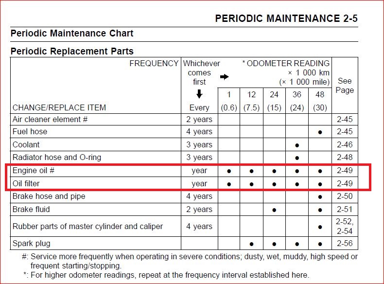

Benim V Strom'da yağ filtresi değişim periyodi 18k. (Yani her üç yağ servisinde bir...) Hem İngilizce hem de Türkçe kitapçıkta aynı şekilde yazıyor. Son bakımda servisle biraz tartıştık; ben "değişmesin" demedim ama kitapçıktaki değişim periyodundan bahsettim "öyle şey olmaz" dediler. Bence de üç yağ değişiminde bir kere sanki biraz fazla, iki seferde (her 12k kilometrede) bir iyidir. Tabi ki bu yağ markası değişmiyorsa, eğer motorun içindeki ile bire bir aynı yağı kullanmayacaksanız mutlaka değiştirmekte fayda olur, eski yağdan daha azı kalır içeride.

Benim motorda da her yağ değişiminde filtre değişimi istenmiş. Gerçi neylerine güvenip 1.9 lt yağ alan ve kronik yağ eksiltmesi ayyuka çıkmış bloğa 12.000'de bir değişim vermişler hayrettir.
