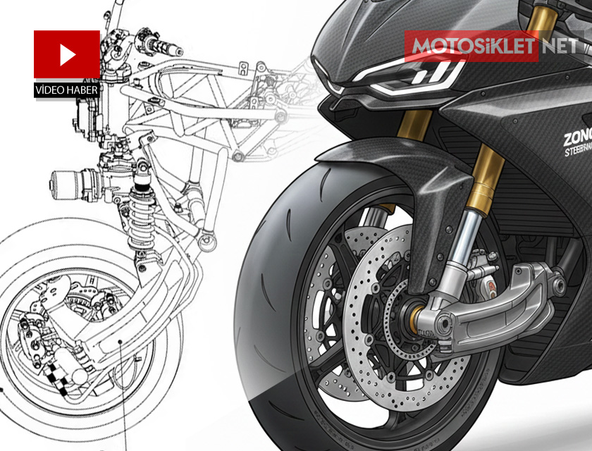

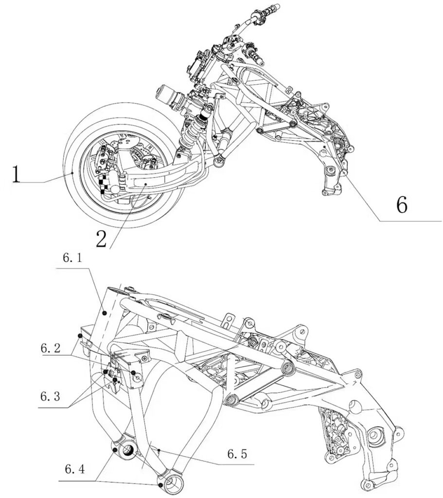

Çinli motosiklet üreticisi Zongshen, motosiklet dünyasında çığır açabilecek yeni bir teknolojiyi içeren patentini tescilledi. Zongshen’in yeni sistemi, bugüne kadar otomobillerde yaygın olan servolenk (hidrolik) destekli direksiyon çözümünü, motosikletlere uyarlamayı hedefliyor.
Otomobillerde onlarca yıldır standart olan servolenk sistemleri, motosiklet dünyasında henüz yoktu. Zongshen’in 2026 başında yayınlanan patent başvurusu, motosikletlere özel elektro-hidrolik destekli servolenk sistemi ve radnabenlenkung (tekerlek göbek yönlendirme) tasarımını ortaya koyuyor.
Bu sistemde, gidon altına konumlandırılan iki piston çubuğu ve sensörler, sürücünün yönlendirme hareketlerini algılayarak elektrohydraulik pompa üzerinden ön tekerleğe iletecek şekilde tasarlanmış. Bu sayede gidon çevirme eylemi daha hafif, daha kontrollü ve yüksek destekli hale gelebilecek.
Patent detaylarına göre:
Gidon hareketi sensörler aracılığıyla sisteme iletiliyor.
Merkezi bir hidrolik pompa, iki hatta basınç vererek ön tekerlek göbeğine iletiyor.
Ön tekerlek, alüminyum tek kollu salıncak ve iki amortisör ile desteklenen bir yapıda dönüyor.

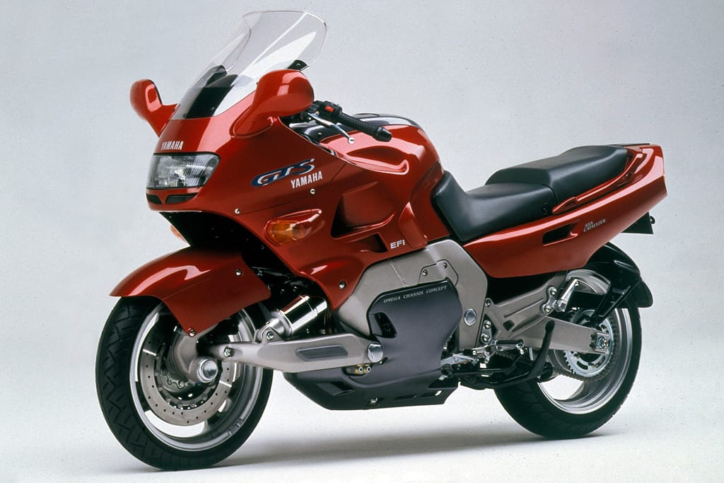

Aslında haberin veriliş biçiminden dolayı servo gidona odaklanılmış . Burada asıl amaç tek kollu salıncak sistemini pratik ve daha güvenilir hale getirebilmek. Ön tekerleği özellikle sert frenleme esnasında rijit tutarak ön tarafta ciddi stabilite elde eden tek kollu salıncak sisteminin tek hendikapı olan karmaşık mekanik yönlendirme rotlarından kurtulmasını sağlamışlar. Bu yöntem ile hem mekanik karmaşayı sadeleştirmiş hem de tek maşalardaki gereksiz ağırlık probleminden kurtulmuşlar.
Daha önce Yamaha GTS1000 modelinde mekanik versiyonu kullanılan bu sistem yeterince pratik olmadığı için devam etmemişti
Denemeden bilemem ama motosiklet teknolojisinde sağlam bir adım atmış olma ihtimalleri çok yüksek görünüyor.
