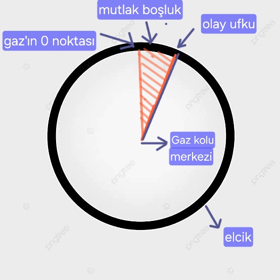

Değerlendirmelerinizden sonra motoru tekrar test ettim, neredeyse tüm viteslerde, gaz boşluğuna geldiği anda bu yığılma oluyor. Ama 1. viteste bu aşırı hissediliyor.
Gazı tamamen kesmiş olduğum, ve birkaç cm olan bu boşluğun ilk anında yığılıyor motor, ve birşey daha var, bu boşluktan sonra gaz verirken gazı yediği ilk anda motorda zinciri dahi zora sokan bir atalet oluyor, vurma şeklinde. Tüm viteslerde yine aynı, birinci viteste aşırı hissediliyor.
Bu tip motorlarda böyle bir durum olmasını doğru bulmuyorum. Mühendislerin birçok kompanenti barındıran kompleks bir ürün ortaya çıkarıp, bu küçücük şeyi farketmemeleri imkansız. Bu sorunu aşamayacaklarını sanmıyorum.
Motor içindeki eksantrik zincirinin uzamış olma ihtimali olabilir mi? Veya şanzımanda bir yerlerde boşluk/aşınma falan olabilir mi?
Bir de motor zincir (ön) dişlisini söktüğümde şanzımandan gelen kalın mili elimle birkaç mm sağa/sola çevirebildiğim bir boşluk vardı, bu da normal mi ? Yoksa çok sıkı mı olması lazımdı?

Gaz kolundaki birkaç cm boşluk normal değil istem dışı gazı kapatıyor olabilirsin buda anlık yigilmaya sebep olabilir , teli gerdir boşluğu iki üç milimetre olacak şekilde ayarla..
ön dişlideki boşluk normal ,
egzantrik zincirindeki boşluk bahsettiğin gibi bir yığılma yapmaz , boşluk varsa özellikle rölantide aşırı bir şıkırtı yapar , motorun çekişi çok düşer..

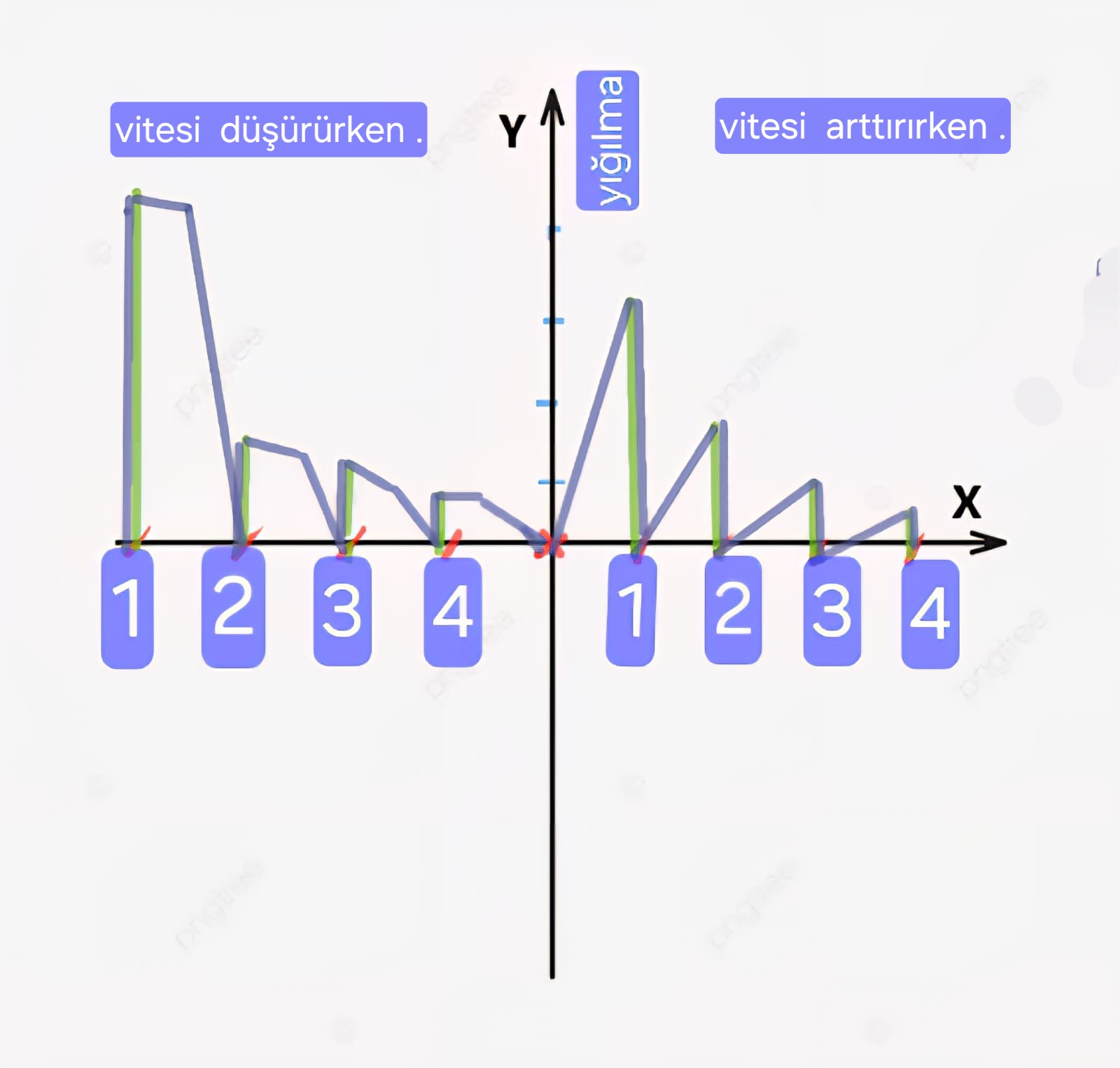

Arkadaşlar, birkaç farklı durumda oluyor bu. Tamam hadi vites geçişlerinde senkromec falan yok, o yüzden. Ama tüm viteslerde neredeyse yok, ama gaz boşluğuna geçtiğim anda var, 1.vitese düşürdüğümde belki de 10 kat fazla hissediliyor. Hadi diyelim 1.vitesin durumu özel, ağır yük ve kalkış için, ama yine başka birşeyler daha olmalı.
Mesela diyelim ki 1. Viteste yarı gazla gidiyorum, örneğin 25 ile, aniden 15 e düşürdüm diyelim ama yığılma çok az, fakat o gaz boşluğu var ya, ne varsa orda var işte. Tam oraya geldiğinde aniden kompresöre biner gibi oluyor. Burayı gerçekten anladık mı?
