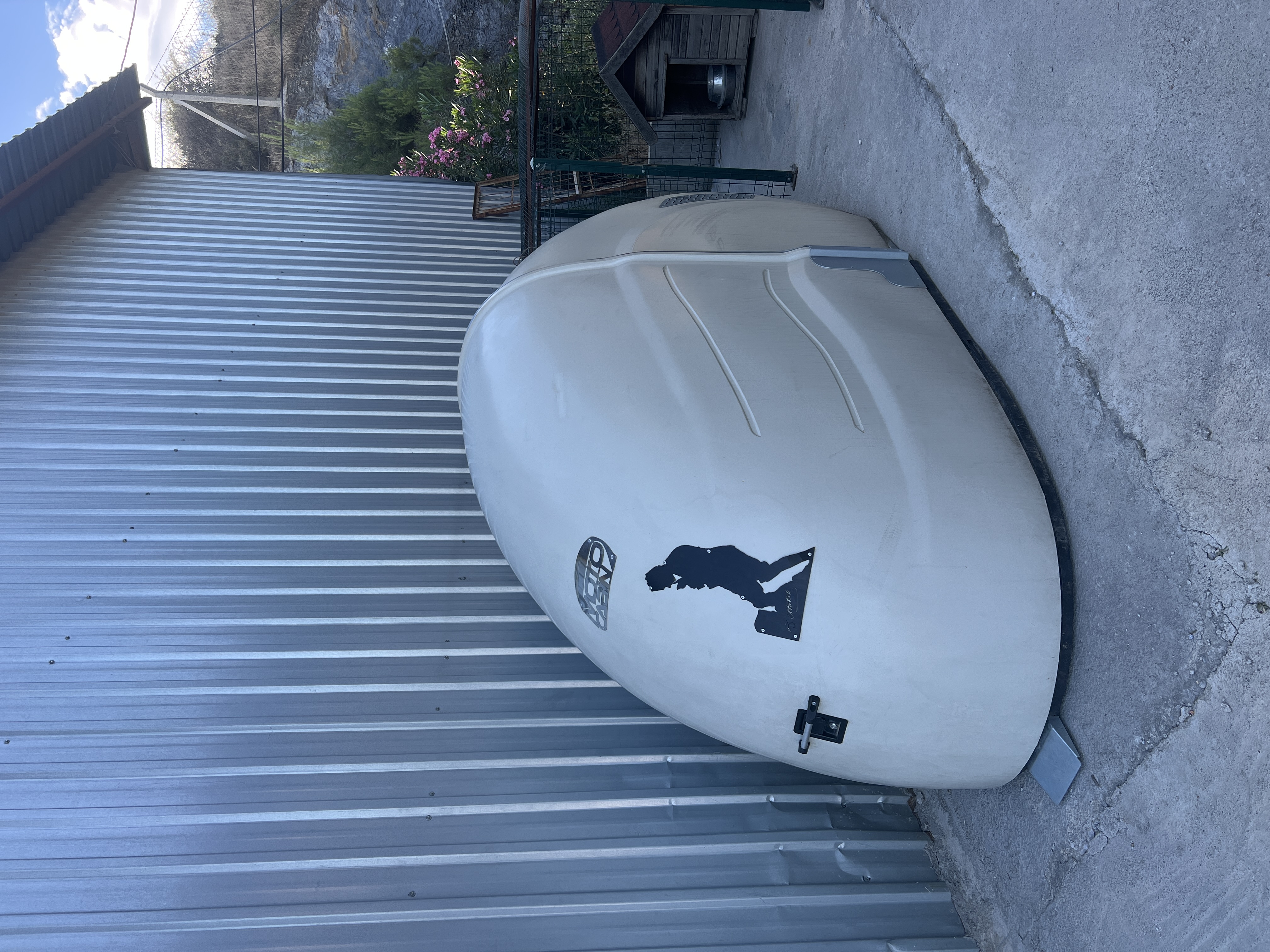

Şunu kullanıyorum, yere sabitlemesi var. Dışında da kilit. 2 sene önce fuarda balyozla vuruyorlardı. Çizik bile olmuyordu. Sonra satın aldım. 3 çantalı gs sığıyor.
En güzeli bu, ömürlük bir malzeme. Ama genetik fakir olduğumdan brandalı ve katlanır olandan almıştım 6 bin liraya geçen sene😄
