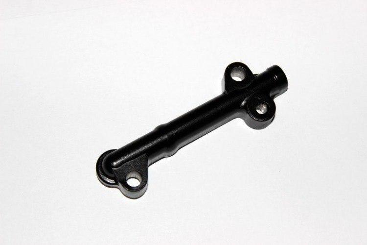

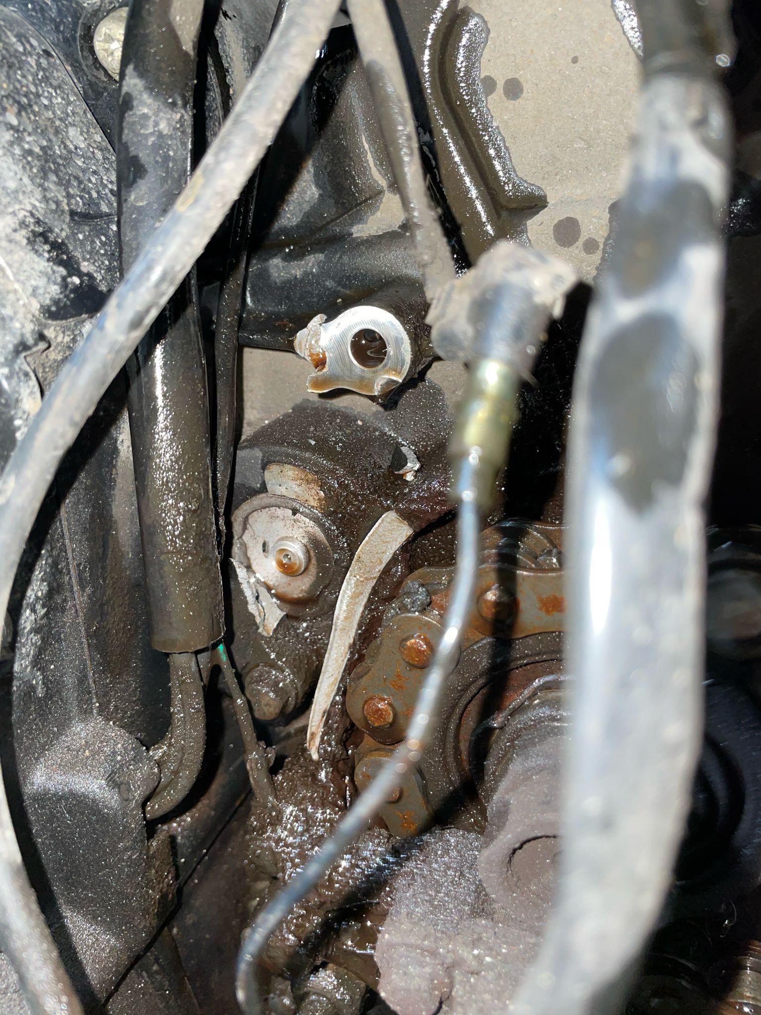

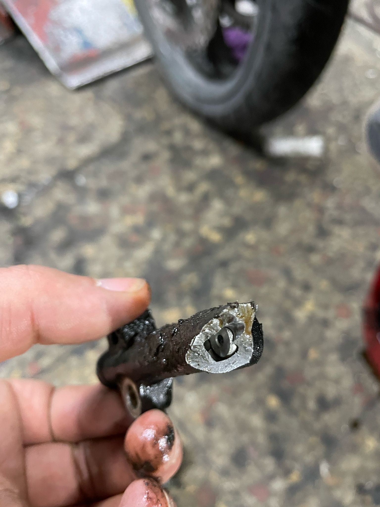

Çalıştırmadan atölyeye götürdük yan kapağı açtığımızda parçalar düştü ve yağ nakil borusunun kırıldığını gördük.
Şu an parçayı arıyorum bulamazsam mecbur kaynak yapılacak fotoğrafları da ekliyorum.
Aradığım parça:
Ürün Kodu: 0700-0112A0-0B20

Herkese Yardım ve Fikirleri için çok teşekkür ederim.

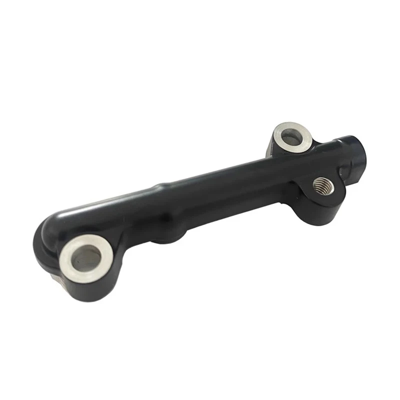

Aradığım parça:

Geçmiş olsun o zaman, tr de aradım parçayı ama tek yerde vardı ordada stok yoktu.
siz yinede ulaşın belki vardır ellerinde, yurt dışı uğraşmamış olursunuz.
servislere sormak gerekli internette cfmoto parçaları yok bakıma gittiğimde denk gelmiştim en azından benim gittiğim servis baya parça getirtiyordu çinden toplu halde piyasada hangi parça eksikse direkt 500 1000 tane getirtiyor aynı ay içinde ben şanslıyım o yüzden hiç parça sıkıntısı yaşamadım servis de kocaeli kartepe tarafında
