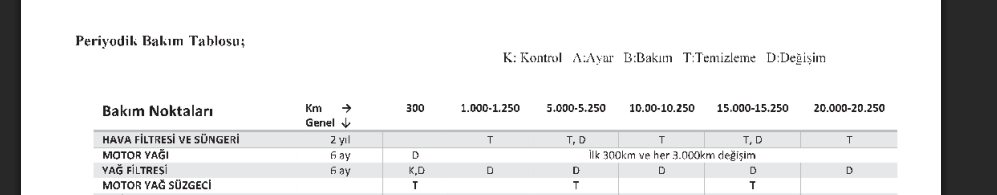

250sr motorum var 6400 km oldu kendisi. Daha hiç hava filtresi değişmedi pazartesi günü servise getireceğim. Şu ana kadar sadece yağ ve yağ filtresi değişimi oldu.
Ek bir not olarak motorumun ön kısmından 5000 6000 devirden sonra ıslık sesi çıkıyor gibi vuultu yapıyor

Bir 6000 daha bin öyle değiştir..Erken daha...

15.000 de bir değişim yapıyorum ben genellikle , köy kasaba arazi toz toprak yollarda kullanıyorsan 10.000 de değişim isteyebilir..

çıkar, bak, temizlenecek kadarsa temizle geri tak, yok pislikten geçilmiyorsa yenile.
hava filtresine kitapçığa göre bakılmaz. yaşadığın muhit tozlu-mozluysa normal periyodundan evvel kirlenir.

Hava filtresi değişimi için kılavuzda verilen aralıklar çok genel değerlerdir. Burada asıl kriter, kullanım koşullarıdır. Yukarıda da yazıldığı üzere, çok tozlu, nemli, kirli koşullarda sürüyorsanız mutlaka kontrol edilip, değiştirilmesinde yarar vardır. Sürekli temiz asfaltta süren ile çamurlu-tozlu arazi koşullarında süren biri için hava filtresi değişim periyodu tabii ki aynı olmayacaktır.
