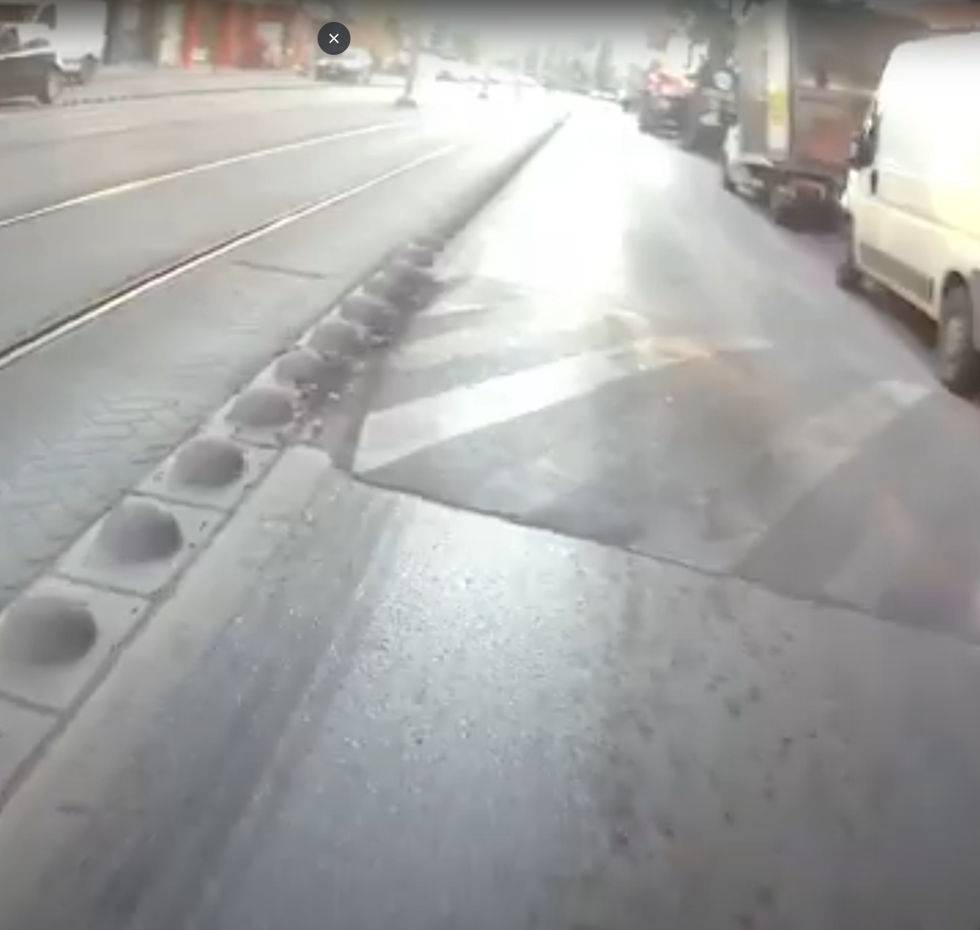

Arka ön kombine şekilde sıkıyorum ve zaten korkumdan on freni çok az sıkıyorum. Bir anda on kitleniyor ve gidonum yatıyor. Motor servisten 2 gün önce çıktı bunun hakkında konu açmıştım. Anlam veremedim, bu motoru bundan sonra sürmem 1 ay evde oturucam a2 almayı beklicem ama yine de kazanın sebebini merak ediyorum. Logar kapağından olabilir diye düşündüm başka bir şey göremeyince, e o zaman hiç surmeyelim biz bu scooterları?

Asfalt da çok kötü, parıl parıl parlıyor. Lastikler yeni mi eski mi ve markası ne? Lastik kalitesiz ise böyle parlayan asfaltta fazladan dikkatli olman gerekiyor.

Lastiklerim stok lastik motor 2023 model motor tamirden çıktığında özellikle sordum lastikler ne durumda bitik mi diye bir sorun olmadığını söylediler. Ama sonuç olarak naylon lastik sanırım adını tam bilmiyorum. Fazladan dikkatliydim zaten özellikle içime hiç sinmedigi için onu çok yavaş sıkıyorum farkındaysanız motor 43-38 diye yavaşlıyor sonra on kitliyor 28 gözüküyor göstergede.

Lastiklerin yeterli dişli derinliğinde olması sadece muayeneden kalmamasını sağlar. Lastikleri bir an önce değiştir. Michelin city gibi bir ismi olan lastiği arkadaş öneriyordu, bakabilirsin. Sorun lastikte.

On frenin fren sıkma aralığı çok yakındır yanın
Kampana gibi bir anda sıkıyordur oda teker kilitllenmesine yol aciyordur , bence fren ayarlarına baktır , hatta bir arkadaşın seni itsin iterken frenleme dene aniden fren yapıyorsa sebebi odur

Aralığı çok yakındı ilk çıktığı zaman söyledim sonrasında ayarlandı hala yakın ama bunun zaten bilincindeydim sanırım lastiklerin dusundugumden de çok kötü

kardes uzulme. 10 kere falan izledim senin neden düştüğünü ben de anlamadım.
bu nasıl bir düşüş biri cıkıp anlatabikilirse ben de memnun olurum.

Burası kesin izmir.. Logar kapaklarının yolun ortasında olan bir şehir daha görmedim... Asfalt kalitesi sıfır..Zaten asfaltta yok doğru düzgün... Hiç bir bahane arama..Normal böyle şeyler..

Zaten Berber vardı düştüğüm yerde kaldırdılar beni sonra yaramı pamukla temizledik orada neredeyse her gün düşen oluyormus kasis 2 ay önce yapıldı kasisi kaldirtalim belediyeyi arayıp dedi hatta.
Kocaeli / İzmit
Bu arada şimdi hastaneden çıktım arabayla gidiyoruz dikkatimi çekti ekstra tüm kapaklar yolun ortasında o kadar alışmışım ki yeni fark ediyorum. Aynı hizada da değil hiçbiri zıplaya zıplaya gidiyoruz.

ABS olmayan motorlarda tecrübesizseniz ön fren biraz zorlayıcı çok etken var .Yol parlıyor mesela pis asfalt ,balatalar da yeni muhtemelen biraz fazla sıkınca kitliyor , gidonu fren yapınca bir yöne çeviriyorsunuz sanırım ayrıca lastiklerde naylon olunca düşmek kaçınılmaz oluyor.
Fren sıkma videoları izleyin , temiz bir asfaltta gidon düzken ön freni yavaş yavaş sıkma çalışın.Biraz faydası olur.

7000km sürdüm ben bu motoru fren yapmayı bilmesem şuan canlı olmazdım zaten.gidonu da cevirmiyorum anlamadığım nokta düzgün fren yapmama rağmen ve gidonu cevirmememe rağmen neden kitleniyor konuyu o yüzden açtım zaten. Yine de önerileriniz için teşekkürler.

"Arka ön kombine şekilde sıkıyorum ve zaten korkumdan on freni çok az sıkıyorum" demişsin fren kullanmayı bilen freni kullanmaktan korkmaz .7000 km 'nin tamamında da ön freni kullandın mı acaba motorun modelini belirtmemişsin CBS olabilir motorda belirtmemişsin. ilk başta 5 km düşerken sonra hız 10 km düşüyor ve yere düşüyorsun sürtünme artıyor.Freni sıkınca neden kadrana bakma ihtiyacı duydun ve düşüsün kasise iyice yaklaştığında oluyor.Eğer fren sıkmanı değiştirmediğini ve gidonu sola çevirmediğini düşünüyorsan , diskin yamuk olabilir veya amortisörde sorun olabilir.Bunlarda da sorun yok diyorsan kader.

Motor tamirden yeni çıktı muhtemelen sorun onlarda. Korkmamin sebebi manet ayarlarinin düzgün yapılmamış olması, altimdaki motorun kuba marka olması mesela. CBS iptal motorda manet takabilmek için iptal etmemiz gerek dediler. Kasisten önce durmak gibi niyetim yok zaten 40tan 25e dusecektim bunu yapmak için neden ani fren yapayım? Kadrana değil kapağa bakıyorum orada. 7000kmnin tamamında iki freni kombine olarak kullandım ben ne arka ne ön tek sıkmaya karşıyım. ABSli motorumda da absyi devreye sokmuyorum zaten bu motordan edindiğim tecrübe sayesinde.
Ayrıca altimda güzel lastik olan bir motor olsa hatta abs olsa ne diye korkayım, bunun fren yapmayı bilmekle alakası yok. Videoyu görüyorsunuz manetlere bakabilirsiniz bir anda mı sıkıyorum? Bazen bilmek yetmiyor maalesef, zaten normalde ön fren sıkmaktan korkmam .

Onceki konularında da dediğin gibi fren ayarlarında bir sıkıntı vardır mesela %20 sıktığında frenleme %20 oluyordur , maneti %40 sıktığında %70 frenleme oluyordur ve lastik tutunamadan direkt ani frenleme gibi olup kitliyodur , benim videoda da gördüğüm de bunu düşünmemi sağlıyor . Bu olayı çözmek için ya fren ayarlarınızı yaptıracaksınız , lastikleri yenileyeceksiniz ki en azından ısındığında sizin maneti yavaş sıktığınız ama frenin fazla sıktığı yolu tutsun. Anlıyacağınız düzgün bir test sürüşü ve usta gözüyle çözülemeyecek şeyler değil , yemişim servisini böyle motorların servisi bisikletçiden farksız. Oturduğunuz yere göre forumda illaki güzel ustaları önerebilecek arkadaşlar vardır.

Muhtemelen dediğin gibi olabilir ben aslında hafif sıktım ama çok az çekince bir anda tam fren yapmıştır ve bu motorlarda da direkt kitliyor zaten, buraya gelmeden öncesinde de çok kez fren testi yaptım özellikle yokuş inerken ön fren sıkınca gidon sertleşiyor hareket etmiyordu jant biraz yamuk ama ondan olacağını sanmam, dediğin gibi olabilir.

Scuterlarda özellikle ufak tekerli olanlar en dengesiz Motorlardır. Teker küçüldükçe risk artar. Sizin kaza sanki Arka teker logar üzerine gelmeden hemen önce kitlemiş gibi . Frene hiç dokanmadan aynı hızla düz gitseniz birşey olmayacaktı sanki.. Birde Motorda ön frenden bu kadar korkmayalım. Motoru ön fren durdurur. Arka fren durdurmaz. Ön frende biraz deneyim ister. Boş alanlarda ön fren denemeleri yaparak tecrübenizi arttırmanızı öneririm. Ben ön freni keşfettiğimden beri % 80 ön fren kullanıyorum ve acaip rahatım. Ha Kalkıpta virajda yada olmayacak yerde ön fren kullanırsanız buda olmaz tabi.

Hocam on frenden korkmam haklı ki siz de diyorsunuz fren yapmasan dusmezdin. Özellikle dediğiniz gibi bu scooterlarda teker çapından da ziyade amortisör öne kapanmiyor ön yol tutuşu diğer motorlar gibi yola tam basmaz. Şu fren yapmayı bilmediğim çıkarımını yapmanız gerçekten çok garibime gitti. Yoksa ben de biliyorum motoru ön frenin durdurduğunu, bu motorda %80 ön fren kullansam buraya gelmeden düşmüş olurdum zaten :)

izmitin asfaltının boktanlığı ayrı ama yerde de bariz bir şey var
asfaltı yolları planı her şeyi inanılmaz kötü sırf bu yüzden izmitte kuryelik yapmayı bırakıp körfezde yapmaya başlamıştım
