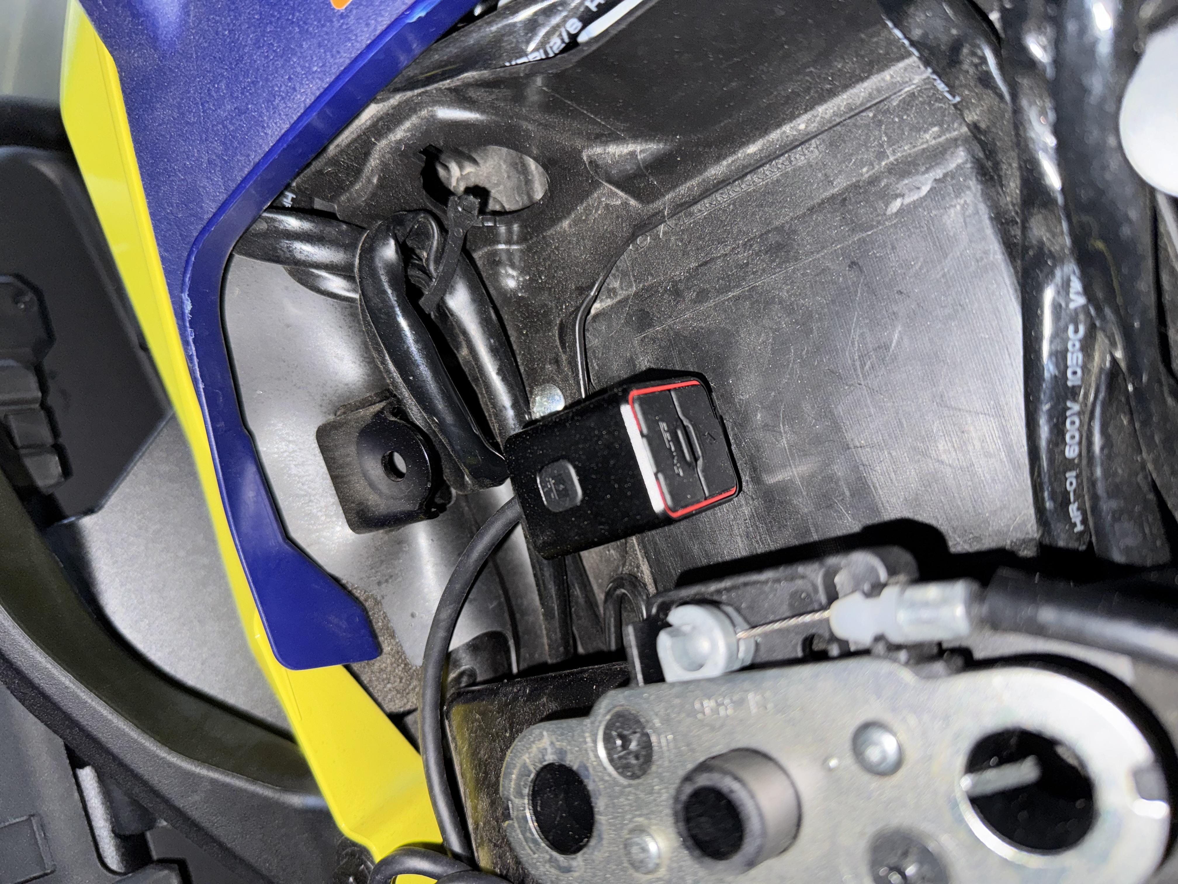

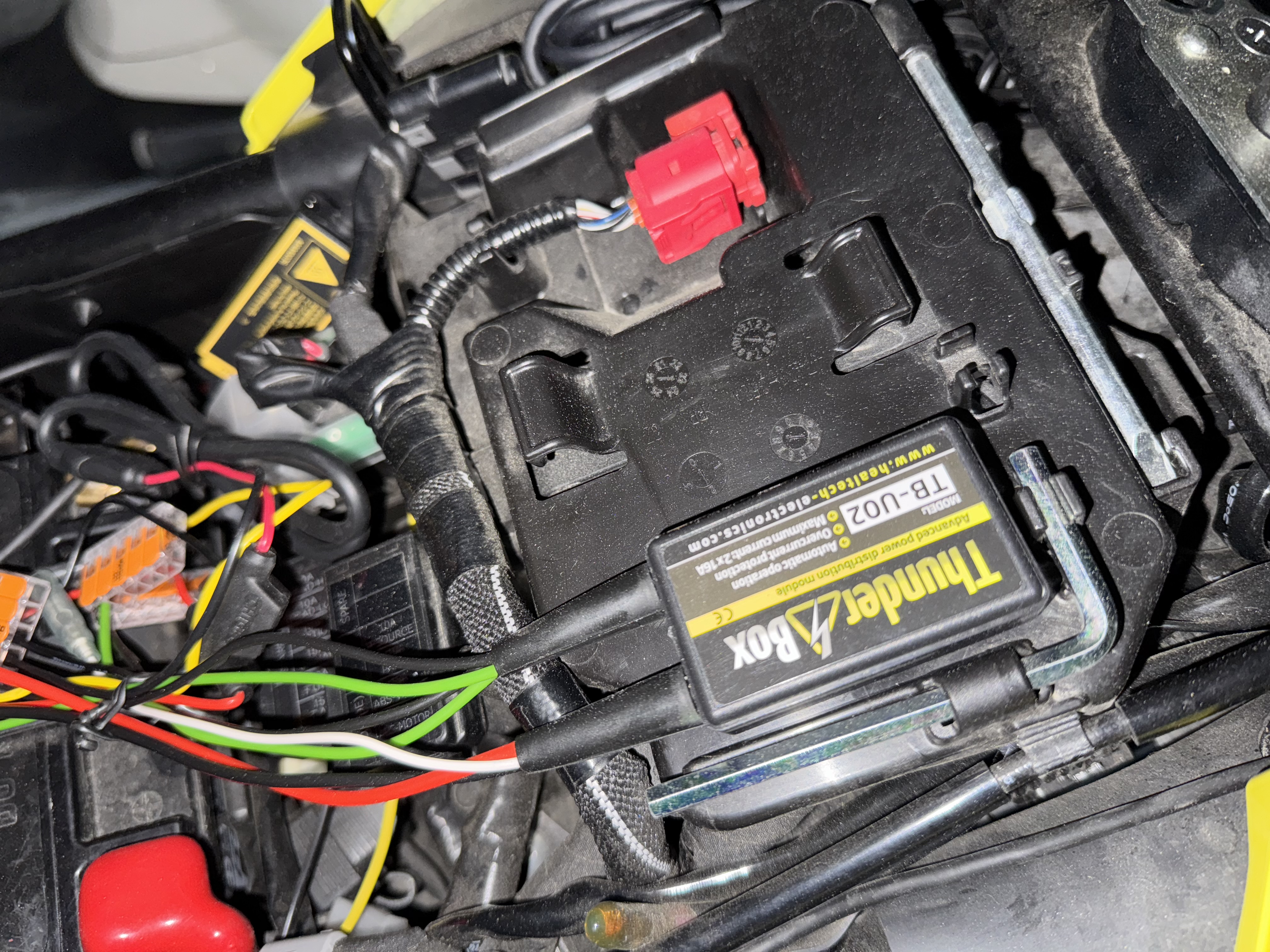

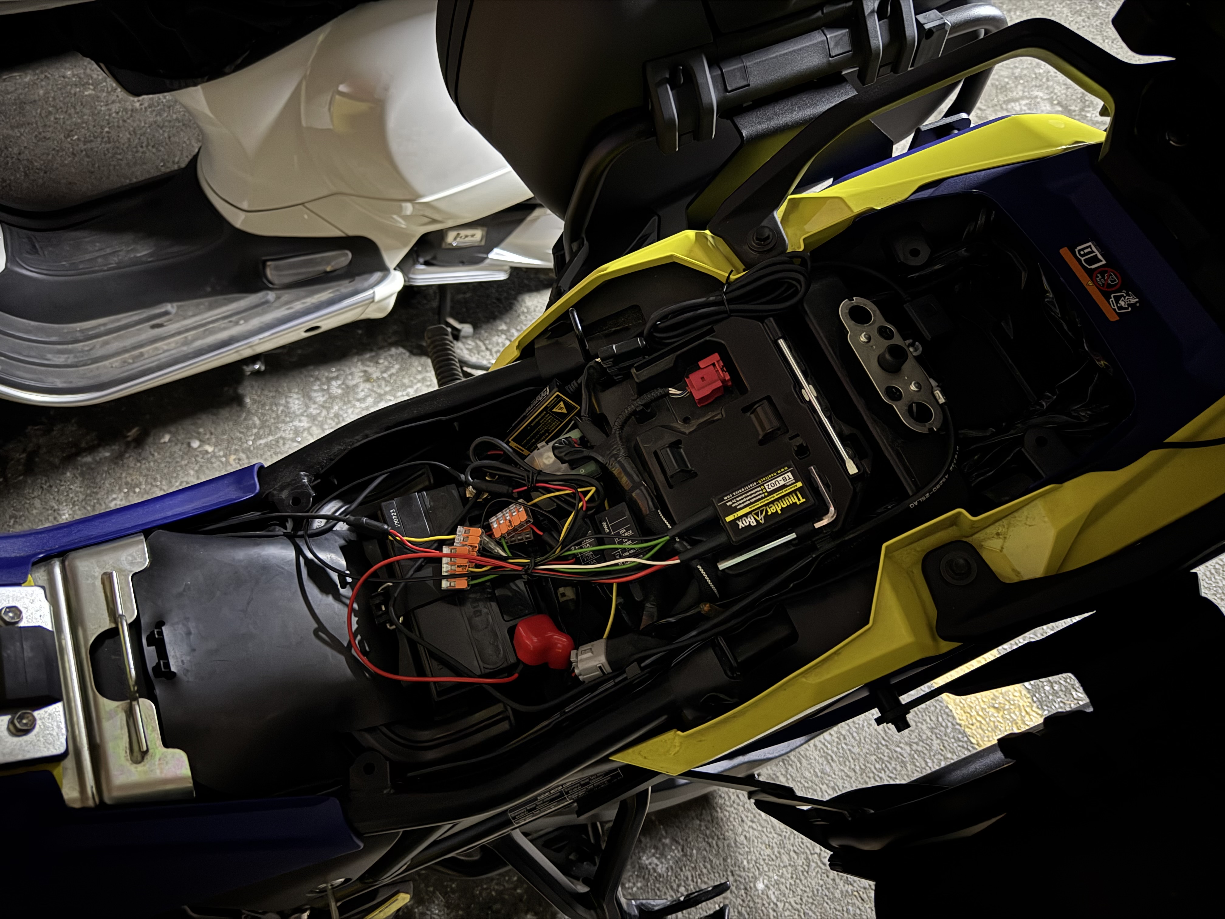

V stroma thunder box ve tr 100 ekledim. Elektiriksel anlamda mükemmel oldu motorum.
Reverse charge özelliğiyle motorun bataryasınıda powerbankden şarj edebiliyor.
Bende 1kWh bir batarya paketi var echocharge onu yan çantaya sıgdırabilirim yada daha ufagını böylece dronedur o dur budır şarj ederim

Healtech Power Distribution Module TB-U01
Chigeeleri türkiyeden aldım, chigeelerin montajı için benden 8000tl istediler. Ayak üstü geçen yaptım sonra dün boştum oturdum baştan aşa tüm grenajları sökerek düzgünce kabloladım tam 32 dakikamı aldı.
Bu 3 ürün artık benim için her motoruma takıcağım ürünler oldu
Motorun ecu ile oynanmamış oluyor böylece kabloya yancılık yapılarak. Hiç sevmem oem tesisata girmeyi. İlk sahibi motorun sis farları ekletmiş abidik gubidik tesisatlar çekmişler söküp attım. Bizi elektirik ustaları kasap usta musta değil
Ahahaha ben malın önde gideniyim chigee tr 100 reverse charger usbyi ssdece usb olarak kullanabiliyorum bataryayı şarj edemiyorum çünkü thunder box izin vermiyor. Direk bataryya baglamam lazım ama ring termşnalş kestim şimdi tekrar takmam lazım :/ elektirikçiden terminal alıp takıcam düşünmüştüm bunu ama belki olur dedim olmadı :))) tek taktıgımda çalışmıştı
