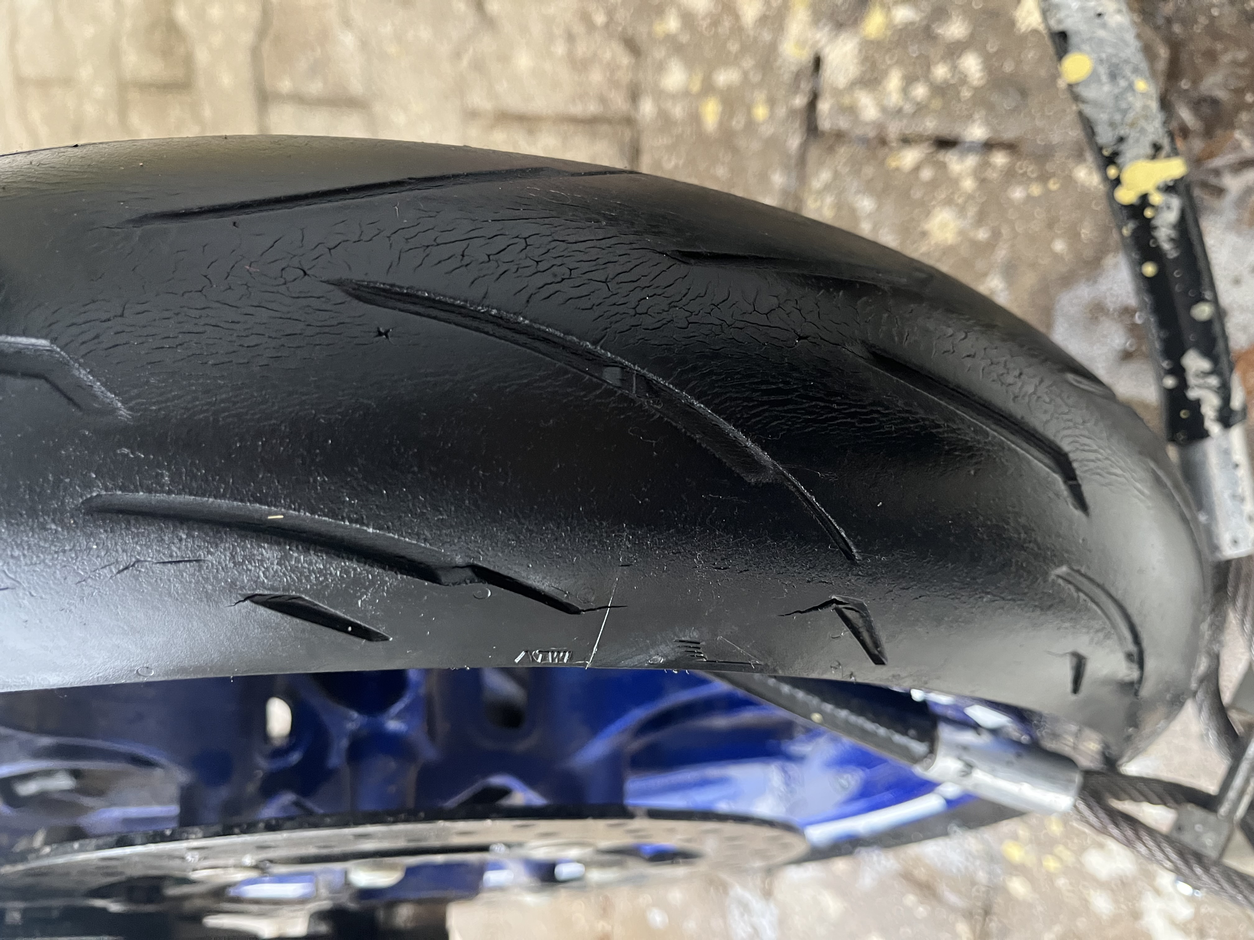

Fotoğrafını atacağım lastiğin durumu hakkında yorumlar istiyorum. Lastiğin durumu genel olarak dişleri falan iyiydi fakat çatlaklar vardı ben de çok fazla problem etmedim. Bu şekilde iken 5000 km yol aldım fakat bir arkadaşım çok tehlikeli olduğunu her an gümleyebileceğini ona güvenmemem gerektiğini söyledi. Şu ana kadar şans eseri mi bu kadar yol almışım? Lastiği hemen değiştirmeli miyim bu şekilde kullanmamalı mıydım? Lastik modeli anlaş tournue sport. Tavsiyelerinizi bekliyorum.
Bir fotoğrafa döndüm baktım da çok kötü görünüyor. Gece olduğu için ve lastik çamurlu olduğu için öyle gözüküyor. xdd

Kılcal çatlak onlar, öyle Pasifik Okyanusu gibi de derin değil
Çok aciliyeti yok bana göre,2-3 yıl daha binerim şahsen
Asıl önemli olan lastiğin imal tarihi
Üzerinden 5 yıl geçtiyse sertleşme başlar,o zaman sıkıntı

Lastiğin durumu pek iç açıcı değil. Resme bakınca anlaşılan o maalesef. Sen gerçek göz ve fiziki temas ile daha çok anlayabilirsin.

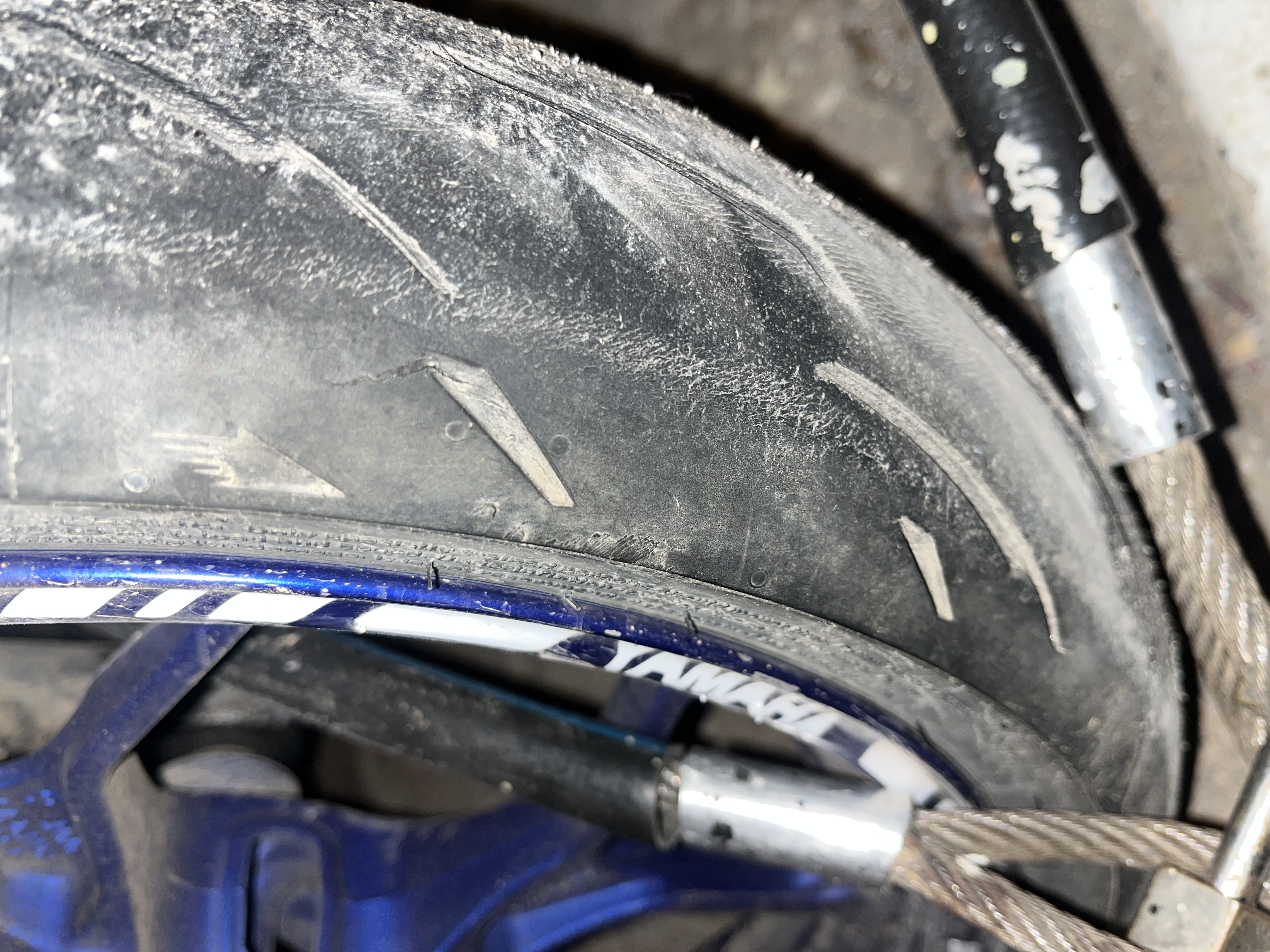

gidip lastikdeki çamuru pisliği sildim şimdi daha net görünüyor çatlaklar
fotografinin linkini atıyorum

Lastikler hakkında insanın aklına "acaba" diye bir soru geçiyorsa değişmesi iyi olur.
Lastiğin üretim tarihi ne? üzerinde bir yerinde 4 hane şeklinde sayı olur ilk iki hanesi hafta son iki hanesi yıl. Mesela benim motoru 2024'de aldığımda üserindeki lastiklerde 2417 yazıyordu, 2017 üretimi anlas capra r lastik vardı, 2024 yıında o lastik dışarıdan sağlam görünse, dişleri düzgün olsa bile bitmiş demektir deyip ilk fırsatta değiştirdim.

Lastiğin üretim tarihi kadar önemli bir husus daha var, bunu sakın kaçırmayın; yaptığı km.
Geçen ay, arabamla 600 km kadar yol yaptığım bir günün ertesi sabahında sağ ön lastikte 3 tane çatlak gözüme çarptı. Lastikçiye gittim, ön arka yapsak kurtarmaz mı, lastikler henüz 2 buçuk yıllık dedim. Usta sordu, peki kaç km yaptın? 65 bin km den eminim ama fazlasını bilmiyorum dedim, lastiğin ömrü 50 bin km dir abi dedi. Ben, biraz şüphe ile yaklaşsam da güvenlikten ödün vermemek adına tamam yeni lastik takalım dedim.
Eski lastikler söküldükten sonra içlerini görünce, bir gün önce o yala nasıl gittiğim, Korkuteli rampasından nasıl frensiz 110-120 indiğim aklıma geldi, tüylerim diken diken oldu. Lastik içleri pörsümüş dökülüyor, neredeyse teller fışkıracak lastiğin içinden.

Bu lastikle yol yapmak büyük cesaret ister. Yolla tek temasınız lastik sayesinde. Tutuş özelliğini yitirmiş gibi görülüyor.
Kullanım alışkanlıklarına göre lastiğin dayanma km si değişiyor. Lastikte risk almayın.
Ben eğitimlerde vs fazla zorladığımdan 13-15 bin km de değiştiririm.
