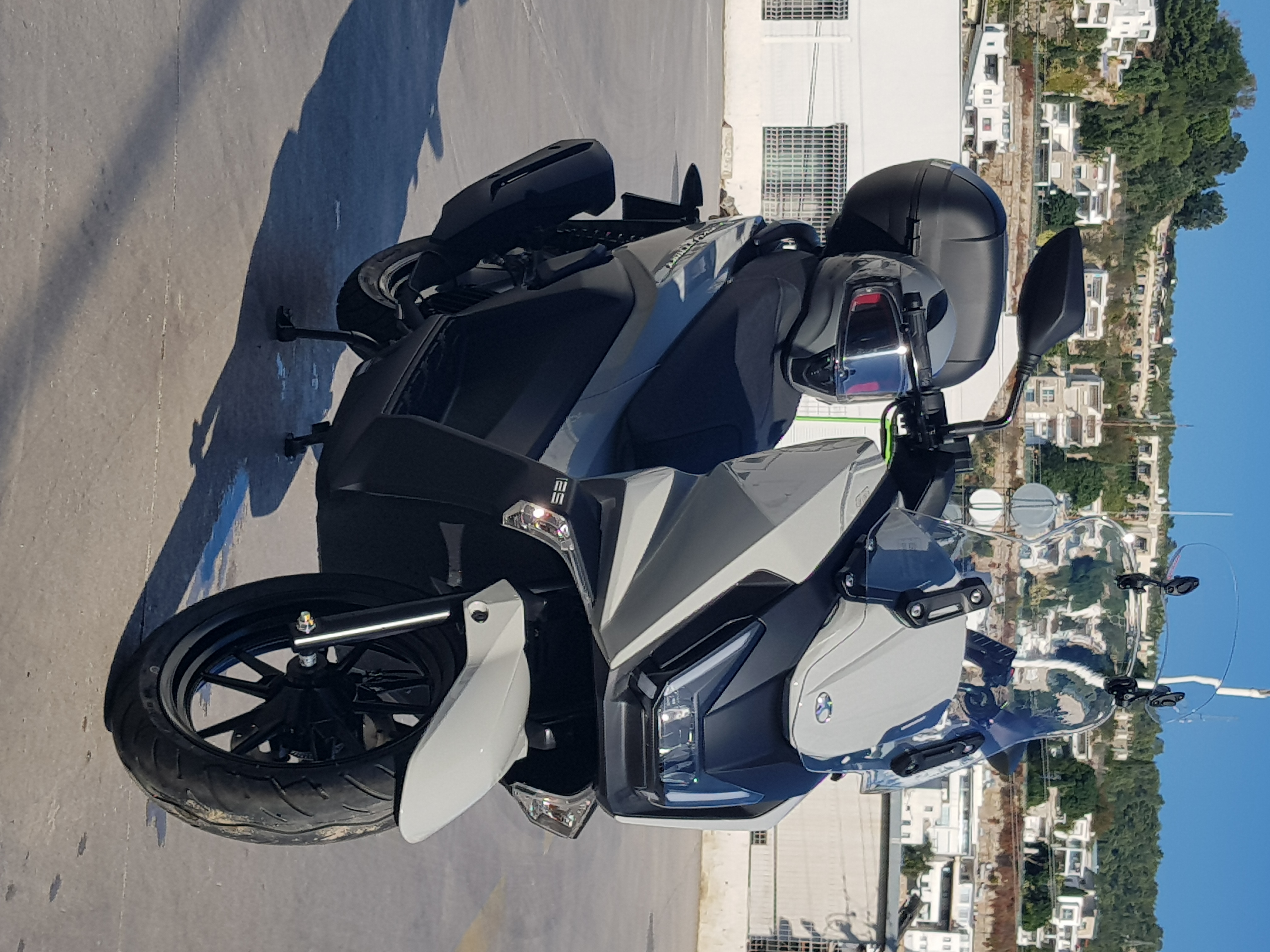

Selam dostlar,
Dostlar; neredeyse ekim ayının başından beri yeni almış olduğum skytown motosikleti kullanıyorum.. Motosiklete diyecek yok gidişi, malzeme kalitesi iyi gayette yakışıklı ilgi çekici ve merak uyandırıcı. PCX ve FORZA ile harmanlanıp güzel bir şeyler çıkarmışlar. He! bir de acayip konforlu.
Ancak ! benim derdim bunlar değil, benim derdim YAKTIĞI YAKIT. bilgilerine baktığımız da 7 litrelik bir deposu olduğunu görüyoruz ve sitesine girip motoru incelemek istediğimiz de karşımıza çıkan bir kaç dikkat çekici kısımdan biri de " YAKIT PERFORMANI "..
aldığım günden beri allah var hakkını veriyorum kullanıyorum motosikleti bir oraya bir oraya yaldır yaldır gezip dolanıyorum 2.000km'yi devirdik beraber... yakıt alıyorum bazen ertesi gün bazen 2 gün sonra tekrar yakıt alıyorum. kabaca hesaplıyorum max 225km gidebiliyorum ( 100km'de 3litre) fazlası olmuyor ve inanım hız ortalamam 55 max 60 falandır öyle gaz açmam hız yapmayı severim ama yakmasından korktuğım için gazlayamıyorum çünkü 125cc bir motorun üstelik yakıt cimrisiyim diyen bir motorun 2 günde bir benzin istasyonuna uğraması sinirlerimi bozmaya başladı. bulunduğum yerde ki yetkili servise gidip derdimi anlattım orada ki ustanın 100km'de 3litre yakması normal dediği durumu ben bir türlü normalleştiremiyorum. dayanağı da (bodrumda yaşıyorum. bilen bilir buranın yokuşları efsanedir) çok fazla yokuş var yokuş yüzünden bu kadar yakıyor demesi. EE kardeşim her yokuşun bir inişi var...
Ne diyorsunuz sevgili dostlar derdim normal mi yoksa ben mi büyütüyorum ???
çok yakıyorsa, Nedeni nedir ? neleri kontrol ettirmeliyim ne yapmalıyım bir fikir bir yol gösterin kahroluyorum haftalardır sürekli nasıl bu kadar çok yakar diye düşünmekten.
