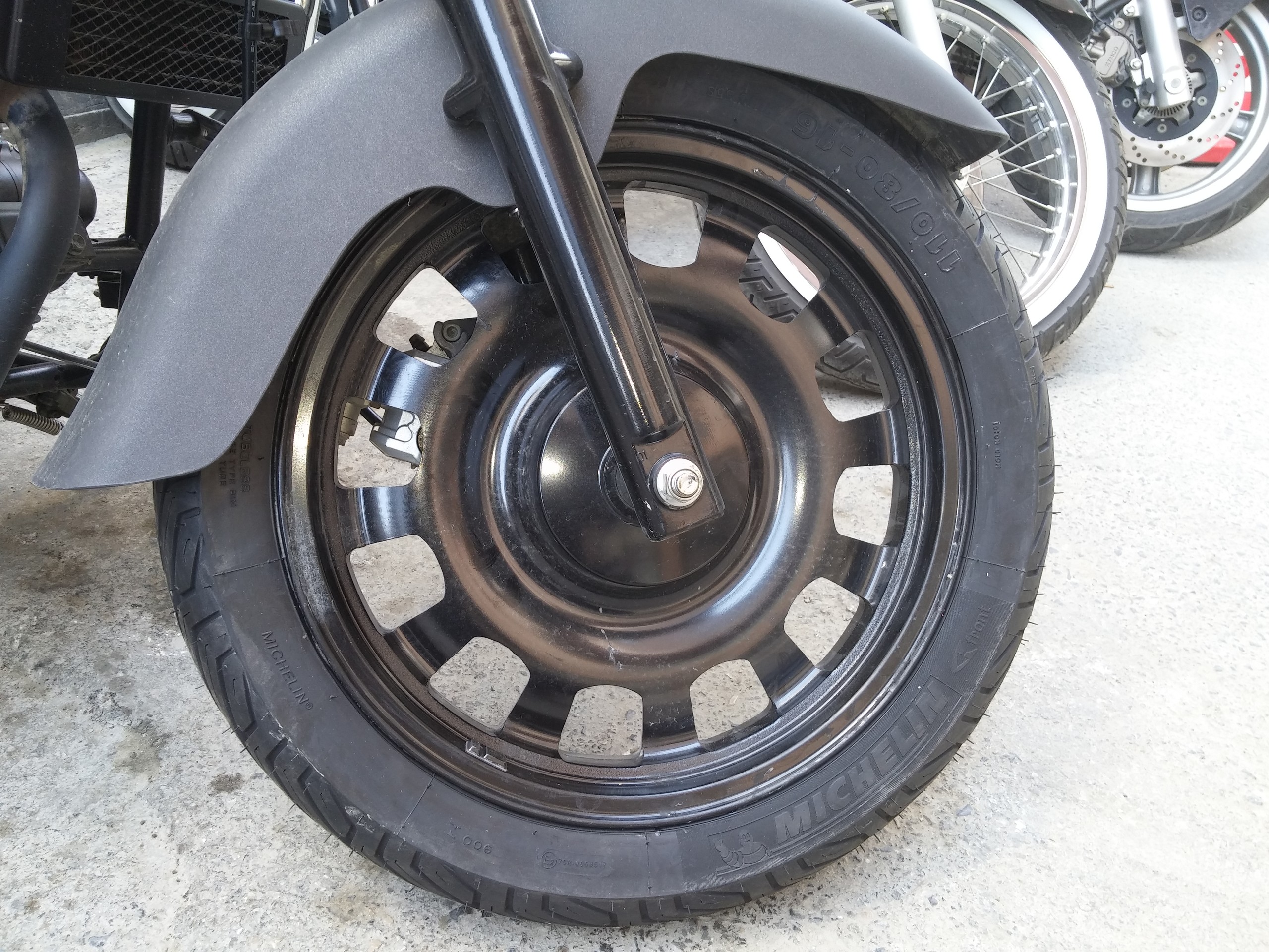

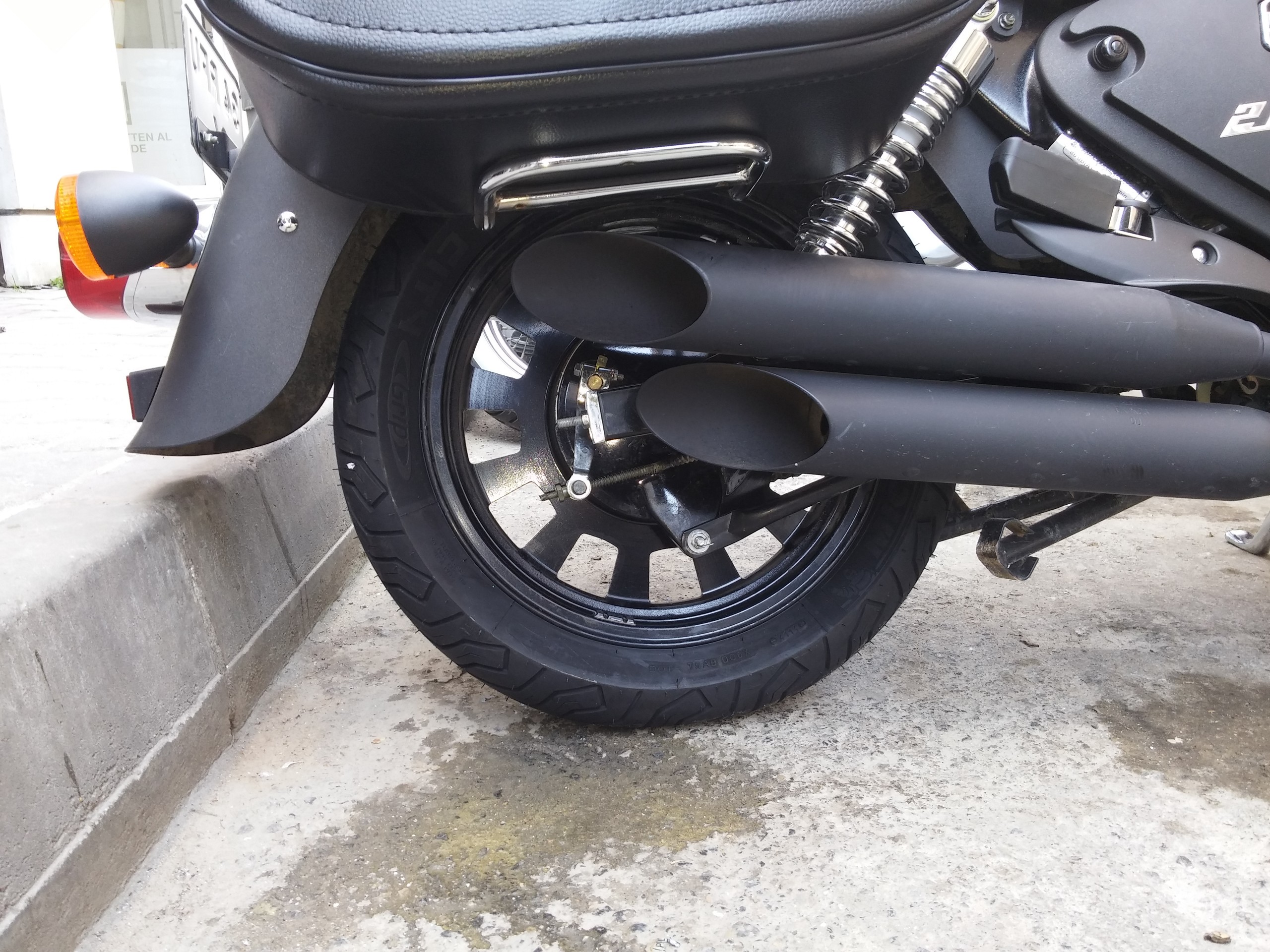

işye son hali motorun yeni lastiklerle.
lastiklerin ebatları ise şöyle;
110-80-16 - 31 psi
140-70-15 - 34 psi
bu taktırdığım lastikler tubeless,orjinaller iç lastikliydi bu yüzden siboblarda metal alaşımlı oldu ve jantlara uyduruldu bunun içinde 50 tl ekstra vermek durumunda kaldım.
toplamda 500 tl ye mal oldu.
ilk izlenimlerim ise şöyle;
-lastiklerin 200km rodajı olmasına rağmen yolu çok iyi kavrıyor,eskiye göre ciddi yol tutuş oldu
-belli bir süratte motor düzgün yolda dahi S yapardı şimdi o yok,gaza yüklendikçe yolu daha iyi tutuyor buda sürüşde güven veriyor
-bozuk yoldada performans iyi,lastiğin kalitesi kendini belli ediyor.
-virajlarda yola iyi yapışıyor rodajda olmasına rağmen,daha iyide olacak kanısındayım.
-rodaj sürecinde olduğu için ıslak zeminde kullanmamam tavsiye edildiği için o konuda şuan yorum yapamıyorum ama şuan değişen sürüşün ıslak yoldada dark ettireceğini düşünüyorum.
-genel olarak sürüş dinamiği,ilk hareketle beraber olan ivmelenme daha sağlıklı oldu motorda.
