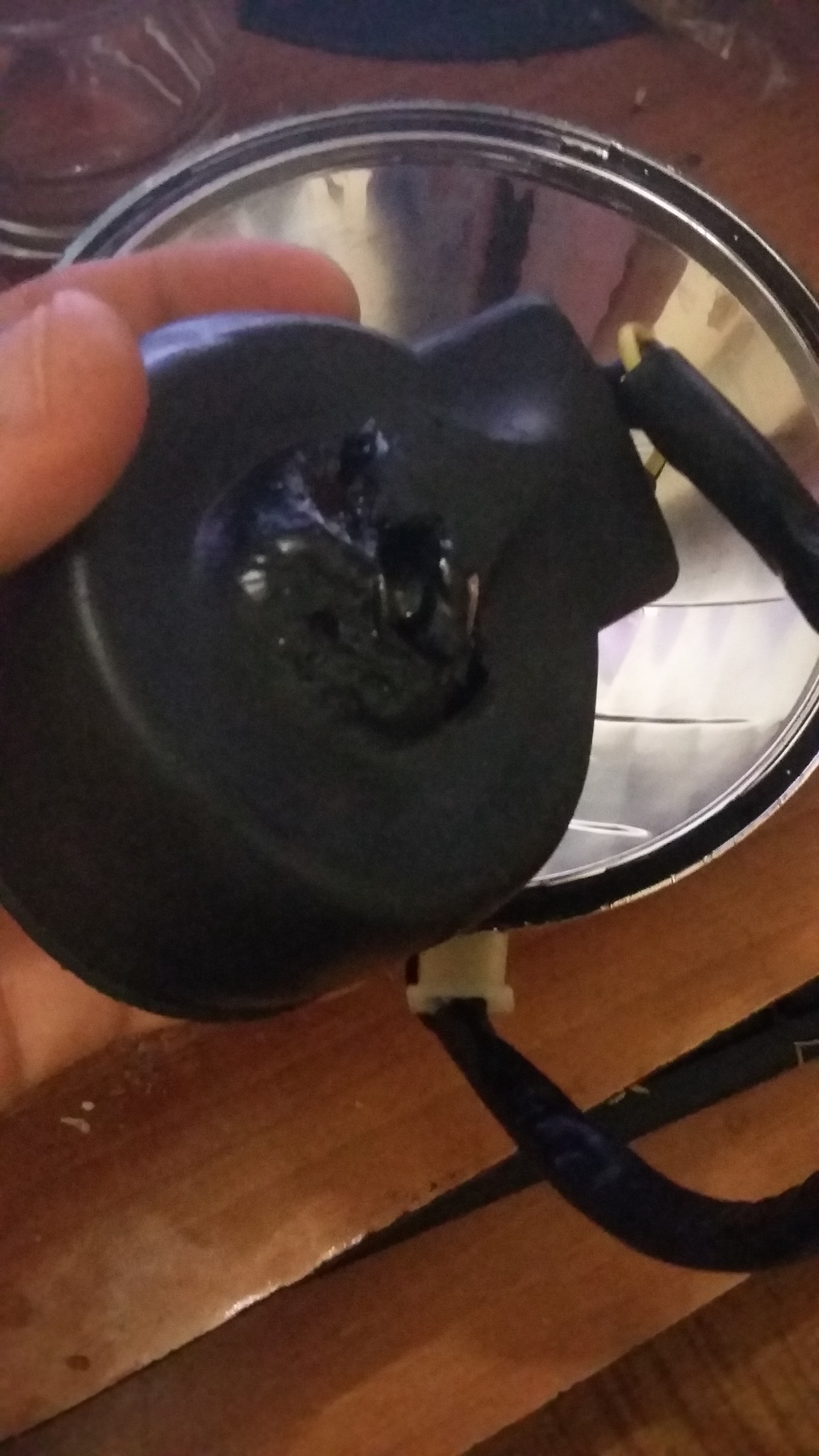

Herkese merhaba, 2 veya 3 hafta önce far yolda kesti 10 km gitmem gereken bir yol olduğundan mecburen stopları da yakmak için sistemi açık tuttum eve gittiğimde akü biter gibi oldu gösterge ışıkları azaldı bende fara baktım.
Geldiği nokta bu; http://i.hizliresim.com/PnzWJ7.jpg
http://i.hizliresim.com/yN9aOM.jpg
Kömür gibi olmuş far içini de böyle eritti; http://i.hizliresim.com/ZMRB5V.jpg
Neden olduğunu anlamadım. Şirinevler de vale motor tesisatı tek satmadıklarını komple kafayı sattıklarını söyledi oda biraz pahalı 140 TL civarıydı. Bir kaç parçacıya daha baktım tesisat için onlarda aynısı olmadığını cbf150 tesisatının benzediğini sadece alttaki minik ampulün soket bağlantısının farklı olduğunu söylediler hemen almak istemedim.
Size sorum şu led ampul takmak istiyorum aydınlatmanın daha iyi olması için ve belki bu yaz ghost'un yaptığı gibi bir fairing takabilirim onun için daha küçük bir far taktığını biliyorum.
Bunları göze alırsak ben aliexpressten veya bildiğiniz başka bir yerden led ampullü komple far mı alsam hangisi uyar bilmiyorum uyguna yapabilir miyim onuda bilmiyorum, veya bu farı tamir edip tesisatını led ampullü uygun soketle değiştirip fairing sevdasından geçebilirim eğer led ampul uyumlu komple far pahallı olursa malum öğrenci olmak zor zanaat :)

@mongol; bulabilirsen komple SL200 tesisatı daha ucuz. Mevcut tüpün içini ve kabloları değişerek daha ekonomik bir çözüm üretebilirsin. Fairing düşünüyorsan yine tesisat kablo boyları ve gidon da değişeceksen debriyaj ve gaz teli işin içine girerki o zaman 1.000-1.500 TL masrafın olur.

@shadowmaster; sadece fairing yapmayı düşünüyorum gidon işine girmem o biraz zaman ve sermaye isteyen bir iş, yanlış hatırlamıyorsam fairingin tam oturması için ghost orjinal far boyutunun küçüğünü takmıştı. Eğer orjinal farda fairingle olursa mevcut farımı tamir edip takmayı düşünüyorum.

@mongol; orjinal far fairinge büyük ama bu arada da blackghost'un aldığı far da küçük gelmiş etrafını silikonla kapatmak zorunda kalmıştı. Yani sipariş edeceğin fairing far yuva ölçüsüne göre far alman lazım iyice araltırmak gerek.

@mongol dostum aynisi benim başıma geldi iç far kısmı tek satılmıyor malesef fakat ampul yanınca tasın içinde ki yansıtıcı folyo kısmı da karardığı için şu haliyle sadece iç kısmını değiştirsen bile eskisi kadar dahi aydınlatmayacak bizzat denedim. Oyuzden bende komple far kısmını aldım. Daha sonra armut ampul yerine daha once paylastıgım led ürünü aldım 60 liraydı sanırım 20 lira da montajına verdim ufak bi detay daha var bu led ürün tasa tam oturmadigindan japonla yapıştırıyolar. Ben bu aydınkatmayı taktirdiktan sonra yaklasık 7 bin km yaptim suana kadar hic bi sorunla karşılaşmadım.

@victim; evet o folyo işini bende düşündüm ama orayı zımparalayıp parlak nikelaj boyası gibi bir boyayla boyamak geldi aklıma denedin mi boyamayı ?
Ayrıca ledi nereden aldığını varsa markasını paylaşırsan çok memnun olurum armut ampuller hem kötü aydınlatıyor hem de nerede ne zaman keseceği belli değil 2 kere kesti ikisi de gece gece yolun ortasında hoş değildi. Cevapların için teşekkürlerr.
