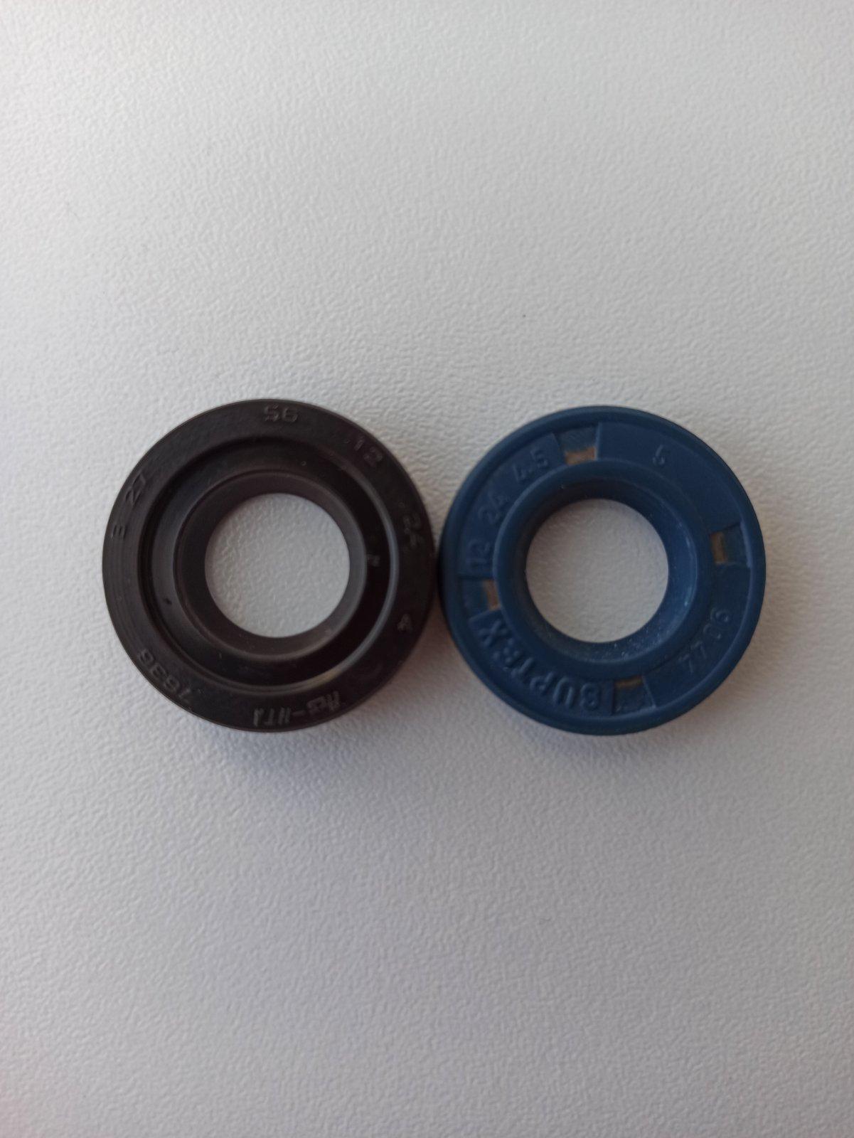

Henüz Türkiye'den siparişlerim gelmedi ama arkadaşımın ısrarı üzerine bugün orjinal olmayan 12x24x7mm (arka keçe) ve 12x24x4.5mm (ön keçe) ile işlemi yeniden tekrarladık. Keçeler olması gerektiği gibi toplamda 11.5mm alan kapladılar içeride. Keçelerin gerekli yüzlerine gres ve sıvı contayı sürdük, öyle ki ön keçeyi yerleştirmekte çok zorlandım çünkü hiç hava geçirmiyordu iki keçe arası. Ön keçe ben ittirdikçe içerideki hava basıncından dışarı çıkıyordu kendiliğinden. Sonra topladım kapattım. Ucuz bir 10w50 motor yağı ve ortalama bir antifriz de ekleyip deneme amaçlı çalıştırdım. Uzunca bir süre rölantide sorunsuz çalıştı. Hararet yükselmeye başladı bir müddet daha geçtikten sonra yine fan açamadan içeri yavaş yavaş su dolmaya başladı ve motor kendini kapattı. Sonuç yine hüsran... Bu arada fark ettim ki motor ısındıkça su alma oranı hızla artıyor çünkü uzunca bir süre hiç su karışma yoktu yağa. Bunun dışında silindir contası tamam görünüyor, radyatör kapağı açıkken de devirlendirip test ettim. Yukarıya fışkırma yok. Açıp keçeleri kontrol ettiğimde hafif yağlanma da yaptığını gördüm pervanenin/rotorun. Belki de bu keçeler yapılış amaçları doğrultusunda bu işe uygun değiller ve ısındıkça formlarını kaybediyorlar bilemiyorum. Moralim yeniden bozulmadı değil. İnsanın aldığı motoru daha hiç kullanamadan bu dertlerle uğraşması fena can sıkıcı bir şeymiş, böyle zorlanacağımı tahmin etmemiştim. Bu noktada başka bir şey mi var diye düşünmeye başlamalı mıyım yoksa gerçekten bu işe özel keçeleri taktığımızda bu sorun çözülecek mi merak içindeyim. Sizle en dıştaki 4.5mm olan keçenin fotoğraflarını (deneme amaçlı olduğu için bahsi geçen gres ve sıvı conta henüz kullanılmamıştı) ve motorun rölantideki sesini paylaşıyorum, sesi size nasıl geliyor yorumlarsanız sevinirim;

İlk teslim aldığımda sorun tam olarak radyatör suyunun motor bloğuna karışması idi. Şu an değiştiğimiz keçelerle hem aynı sorun devam ediyor hem de radyatör suyuna bir miktar da yağ karışıyor :) Biz de çıkamadık işin içinden. Orjinal keçeler ile deneyeceğim bundan sonra. Hatta sanırım anlayan bir ustaya götüreceğim yolda gelmekte olan tüm parçaları ile. O ilgilensin artık. Umudum orjinal keçeler ile bu sorunun çabucak çözülmesi.

Dostum bendeki yedek keçelern fotoğrafları aşağıda. En dıştaki keçe 4.5 değil 4. İç keçe de piyasada bulunan standart bir keçe değil. Çift dudaklı.

Yapı olarak da farklı görünüyorlar lastikleri gözüme. Bizdekiler sanki ısıya dayanıksızmış gibi bir izlenim bıraktı bende. Motor soğukken kaçak olmaması ve ısındıkça suyu içeri vermesi de sanki bundan gibi. Bizdekilerin ısıya mukavemetleri yok belki de, ve içerisi ısındıkça deforme oluyorlar. Orjinal keçeler gelince anlayacağız ancak bunu tabi.

Bugün servis parçaları ile ilk parti keçe takımı geldi Türkiye'den. Kıyas olsun diye ikisinin fotoğraflarını bırakıyorum. Mavi olan bizim ölçü olarak uydurduğumuz ama başarılı sonuç alamadığımız keçelerdi. Mavi olanın eni 4.5mm, bugün gelenlerin 4mm olmasına rağmen bugün gelen keçeler daha kalın ve etli duruyor. Sanki dokunduğumda da yapı olarak daha farklı gibiler. Yalnız işlemi tekrarlamak için diğer kargoyu beklemem gerekecek çünkü en son devirdaim pompasının kapağını çıkardığımda farkettim ki kapak oringinin alt bölümünde muhtemelen soğuk - sıcak, tak - çıkar derken küçük bir yırtık oluşmuş. Sıvı conta ile saçma sapan bir iş yapmamak için o parçanın da gelmesini bekleyeceğim.

Evet, keşke öyle bulabilseydim ben de o şekilde alırdım kesin. Neyse artık bekleyeceğiz diğer paketi. İnşallah hallolacak bakalım. Bu arada bir durum keşfettim; benim aldığım sağda yer alan "Suptex" marka keçelerin sitesinde çalışma sıcaklığı olarak -30 ve +105 derece belirtmişler. Anlık olarak +130 dereceye çıkabilir yazıyor. Ve bir sitede KTM Superduke 1290 için sürüş esnasında yağ sıcaklığı 270f yani 132 santigrat dereceye kadar çıkabiliyor demişler. Bizim 390'lar için bu sıcaklık kaç bilmiyorum ama 1290'a benzer ise, bu durumda benim tahmin ettiğim gibi bizim mavi keçelerin sıcaklık mukamevetleri bu motoru karşılamıyor ve sonuçta deforme oluyor olabilirler.
