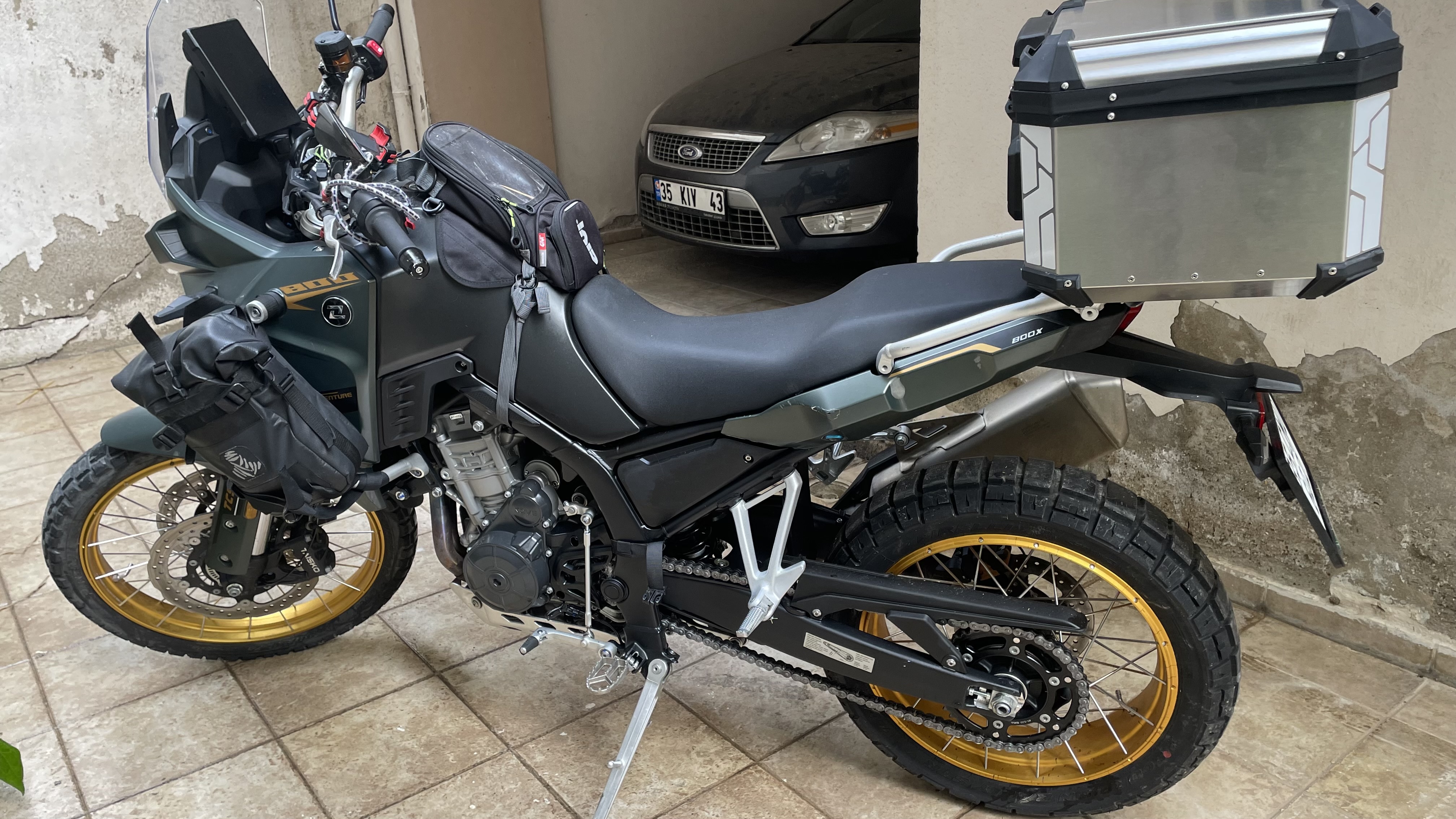

Herkese selamlar
Bir süredir pasif üye şeklinde forumu takip ediyorum.
Yaklaşık 1 senedir kullandığım
2024 Kove 800 X hakkında uzun dönem sürüş ve olası kronikleri hakkında bilgi vermek isterim.
Öncelikle henüz amatör sayılırım
(A sınıfı Aralık 24’de aldım yaş 60)
İlk motorum (6 ay 4.500 km)
2023 CRF 250 L idi…
Hem (soft) endurance hem de asfaltta çok keyif almama rağmen artçı problemi nedeniyle daha yüksek hacimli ve daha konforlu bir motor arayışım vardı.
O dönem uzun bir araştırma sonrası
KOVE 800 X’de karar kıldım.
Tercih sebeplerim; HAFİF, güçlü, uygun fiyat ve dayanıklılık (Dakar rallisi verileri) şeklinde özetlenebilir.
Motoru Mayıs 25’de aldım şu an 10 bin km’de 5 bin km’de bakım aralığı var.
Bin km’de rodaj ve iki adet rutin bakım yapıldı.
Motor KTM 790’nın kopyası diye tanımlanabilir. Çok minimal farklılıklar var.
Teknik özelliklerini siteden görmek mümkün old.için burada girmeye gerek görmüyorum ama ağırlık konusunda bilgi kirliliği var.
Motorsiklet 20 litre depo fullenmiş hali ile 194 kg. Ancak 8-10 litre benzin ile yani 180-185 kg civarı ağırlıkla arazi sürüşü yapabilirsiniz ki bu özellikle sert parkurlarda oldukça işe yarayan bir özellik.
Motor tipik bir KTM gibi rölantide biraz gürültü ve hafif titreşimli çalışıyor. Oldukça hassas ve telli bir gaz kolu var. En ufak bir dokunuşta motor yerinden zıplıyor. Yarış tipi parkurlarda işe yarayan bir özellik olabilir ama sakin seyirde dikkatli olmak gerekiyor.
Motor alt devirlerde de istekli ve hırçın ancak 6-8 bin rpm arası oldukça hırçın bir karaktere geçiyor.
3 farklı sürüş modu var;
EKO, SPORT, RAİN.
Eko ve sport modu menüde ilk ekrandan ayarlanırken rain modu TCS menüsünden seçiliyor.
Sakin kullanımda 4-4,5 lt/100 km yakıyor. En son İzmir-Çanakkale git gel yaklaşık 800 km’de artçılı ve eşyalı 4,5 lt/km yaktı.
Otoban vs tarzı uygun koşullarda çok rahat yüksek hızlara (artçılı yada tek) çıkmak mümkün ancak konforlu seyir sürati 100-120 km/h arası. Daha hızlı sürüşlerde (üstünde gelen lastiklerin de etkisi ile) gidon da titreşim uzun sürüşlerde yorucu olabiliyor.
Fabrika çıkışı Pirelli Scorpion Rally SRT ile geliyor. Lastiklerin performansı bence iyi ancak karşılaştırma yapabilecek kadar çeşit ve yol tecrübem yok.
Motorun sele yüksekliği 87 cm ancak üstüne oturduğunuzda biraz çöküyor. Benim bacak içi (yerden kasık bölgesine) 87 cm olduğu için çok rahat kontrol edebiliyorum ancak 180 cm biri için ideal bir sele yüksekliği var diyebilirim.
Seleye oturduğunuzda bacaklar çok rahat bir şekilde depoyu sarıyor.
Ralli tipi ön tarafın yüksek yapısı ve dik konumlandırılmış TFT ekran dik oturuş pozisyonu ile çok konforlu bir sürüş pozisyonu sağlıyor. Yüksek süratlerde kısa ön cam rüzgarı önlemekte yetersiz. Kısa cam motorun endurance karakteri ile ilgili bir konumlama. Ben cam üstüne kısa bir rüzgar deflektörü ile konuyu çözdüm.
Motor markasız (KYB taklidi) süspansiyonlar ile geliyor. Ön ve arka amortisörlerde ön yükleme, geri tepme ve sertlik ayarları manuel olarak yapılabiliyor ancak ben fabrika ayarları ile kullanıyorum.
Telli jantlar altın sarısı ve çok şık buluyorum ama temizleme ve bakımı çok yorucu.
Subaplar basınç ve sıcaklı sensörlü ekrandan anlık olarak takip etme imkanı var.
Frenler TAİSKO diye bir marka uzmanlar NİSSİN kopyası diyor ancak sert yada yumuşak frenaj performansı oldukça etkileyici şeklinde yorumlandı (ehliyet hocam deneme sürüşünde Tenere ve Tuareg’e kıyasla Kove’nin frenlerini daha iyi bulduğunu ifade etmişti)
Yaklaşık 1 yıl 10 bin km süresince yaşadığım tek sorun kontak anahtarı bölümünde temas problemi nedeniyle motorun stop etmesi idi. Yeni kablo çekilerek sorun çözüldü.
Kove 800x ile bir yıl boyunca hem arazi (soft) hem de asfalt sürüşü yaptım. 2 adet uzun yol tecrübem oldu ve uzun yollarda uzun saatler boyu kullanma imkanım oldu.
Ben genel olarak çok memnunum.
Soru ve görüşlerinizi beklerim.
Öncelikle hoşgeldiniz...
Lakin daha ilk mesajınızda forumda kıyamet koparacak bir karşılaştırmaya imza atmışsınız :) Pasif üye gibi izlemeye gelmez, burada parça pinçik ederler sizi söyleyeyim :)
Bu arada baktım da sarı sitede satılık sadece 1 (bir) adet Kove 800X var. Ya alan çok memnun satmıyor, yada pek tutulan bir şey değil. Bu tür motosikletleri Türkiye'de satın almak büyük cesaret. Bu yüzden extra bir övgüyü hak ediyorsunuz...

Güzel paylaşım. Tebrik ederim. Kazasız belasız kullanın. Çin markaları servis ağı sorununa biraz önem verseler çok daha fazla pazar payı alacaklar. Güzel motorlar yapabildiklerini yorumunuzdan da anlıyoruz. Fakat, satış sonrası desteği olmazsa olmaz.
18,714
Kove'nin sitesine girip bakarken dikkatimi çekti. Adamlar "Kove Eğitim Merkezi" adı altında Kove sürücülerine eğitim desteği de sağlıyorlar. Programları kağıt üzerinde güzel. Bravo valla, Honda'yı bu anlamda örnek almaları güzel olmuş.
https://www.kovemoto.com.tr/kove-eğitim-merkezi

Bazı sorular için işleri kolaylaştırayım.
Kove 800 X - CFmoto 800MT - KTM 790 motor bloğunun karşılaştırma videosunu ekliyorum.
İngilizce bilmeyenler için sonuç şu şekilde.
Kove 800 X motor bloğundaki parçalar KTM 790 bloğundaki parçalar ile %90 uyumlu.
Birebir aynı olan parçalar var,
Kalitesi biraz farklı olup birbiri yerine kullanılacak parçalar var,
Birbiri yerine kullanılamayacak parçalar var.
Kove sorun çıkarma ihtimali düşük yerde ucuz malzeme kullanarak fiyatı düşürmüş. Örneğin şanzıman rulmanlarında çok yük altında çalışanları Japon yada Alman malı takmış, sorun çıkarma ihtimali düşük olanlara çin malı rulman takmış.
Türkiye'de uzakdoğudan gelen motosikletlerde extra vergi olduğu için, KTM'ye kıyasla bariz bir fiyat farkı yok.
Kove 800X fiyatının üstüne 20-30bin koyunca 1-2 yaş daha eski KTM alınabiliyor.
Bu durum yanında Kove 800X sınıfında en hafif motor.

Muhtemelen servis kalitesi ve yedek parçaya erişimle ilgili bol bol soru alacaksınız.
Servisi aldığım bayii veriyor.
(Motorcu Göçmen)
KTM servisleri de aslında KOVE800X’e bakım yapabiliyor. (KTM 790 kopyası)

Tşkler.
Türkiye’de (AB’de de) pek bilinmiyor. Özellikle endurance fanları daha yakından takip ediyor markayı.
Biraz NİŞ/özel bir marka olduğu baştan bilerek aldım.
2023’den beri fabrika takımı ile DAKAR’a katılıyor. Takım tüm sürücüler ile yarışı bitiren ender markalardan.
Tşk ederim.
Servis konusu forumda çokça bahis konusu olmuş.
Kendi yaşadığım olayı aktarayım müsaadenizle; ilk motorum CRF 250L’nin ekran aydınlatma ledlerinden biri patlamıştı. Görüntüde problem yoktu ama karanlıkta (tünel geçişi vs) sol taraf karanlık kalıyordu. Servise götürdüm (Yükseliş rodaj süresini gerekçe göstererek) arkasında durmadı. Tamirat da yapmadıklarını yeni ekran talep edeceklerini söylediler. Ancak 1-3 aylık bekleme süreci (rutin ilk yükleme) nedeniyle ben işlemi iptal ettim.
Özetle; TR’de markalardan bağımsız tüketici hakları konusunda ciddi problemler var.

Selam, hayırlı olsun. Crf ile ilgili yaşadığınız durum üzücü ve evet haksızlık var(o kadar süre bekletmemeleri gerekir. Lakin en azından servisi var diye de bakılabilir. Evet kesinlikle japona verilen premium fiyatı haklı çıkaracak bir durum değil.

Slmlar tşk ederim.
Servis konusunda ilk 2 bakımda sorun yaşamadım. İzmir’de (büyük şehir avantajı) yetkili servis haricinde de yetkin özel servisler mevcut. Tabii taşrada sorun olabilir.

Bakış açılarımız farklı sanırım.
Matematik hesabı ile motoru Mayıs-25’de aldığımda fiyatı 455 bin₺ idi.
Aynı sınıfta benzer cc ve güç bandında Tuareq 660 ve Tenere 700 alternatifleri mevcut idi. Tuareq 620-630 bin, Tenere 680-700 bin ₺bandında idi.
(Kove hem daha hafif hem daha güçlü)
F/P açısından mantıklı olan seçimi yaptım.
2. el konusunda size kısmen hak veriyorum. Ancak her kör satıcının bir kör alıcısı vardır. Uygun koşullar oluştuğunda alış-satış an meselesi.
Endurance zaten oldukça niş bir alan dolayısıyla hem toplam pazar içindeki payı düşük hem de sıradan bir kitleden farklı özel bir alana ilgi duyan bireyler muhtemel alıcı.

fren konusunda neden şaşırmış ki arkadaşlar herhangibir çinli marka bu gün yamaha veya aprilladan daha iyi frenlere sahip motor yapamaz mı?
biz görmek istemsekte çinli markalar gümbür gümbür geliyor şu vergi olayı ve doğru düzgün servis ağı oturtsalar eminim çok daha fazla motor satarlar
fabrikasyon koydukları donanım japonların çok üzerinde 150 cc ye bile anahtarsız çalıştırma koymuş led ekran usb vs vs
düşünsene motor aldın kronik sorunu çıktı gittin servis sorgu sualsiz parçayı yeniledi problemi çözdü bunu arkadaşlarına tavsiye ede ede piyasası da oluşur

Foto eklemeyi beceremedim…
18,714
Forum bbcode linkini kopyalayıp buraya yapıştırın, bitti gitti
