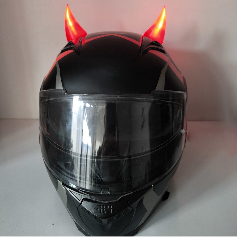

Ayrıca kaska boynuz takınca gürültü kesiliyormuş. Öyle olmasa para verip almazlardı.

3,526
Abimizin kaskı fena değil ama biraz ses yapar galiba.
