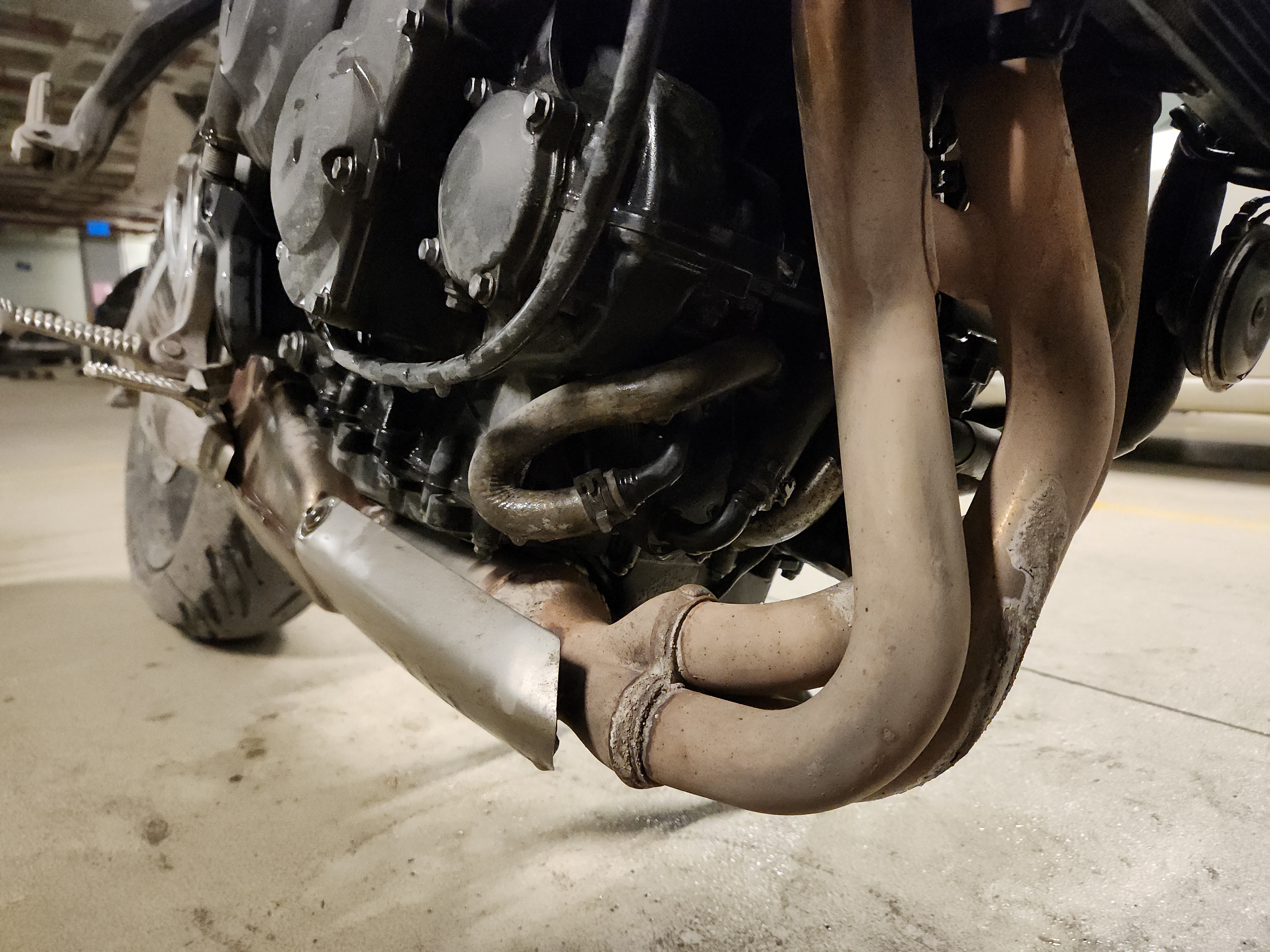

Bu da bugün tuzlu yol sürüşünden birkaç saat sonra motora su vurup çalıştırdıktan sonraki hali:
Sanki bazı yerlerde tuz birikmişti. Ortadaki egsoz borusunun da bir kısmında hâlâ o kalıntı var.

ciddi temizlik şart değil, radyatör, jantlar, zincir, motorun altı vs. bol su ile 2 dakika yıka yeter.

Yine de radyatöre doğrudan basınçlı su tutulmaması taraftarıyım. Petekler eğilmeye başladı mı bir gün soğutma sisteminde problem çıkabilir.

Manifold ve motor bloğu sıcak parçalar olduğu için kış kullanımında temizlikle kurtarman zor. Tuzlu su bir kez üzerinde kurursa yıkansa bile kılcal hasarlar başlar.
Ama yinede her kullanımdan sonra bir su tutabilirsen hasarı asgaride tutarsın.
