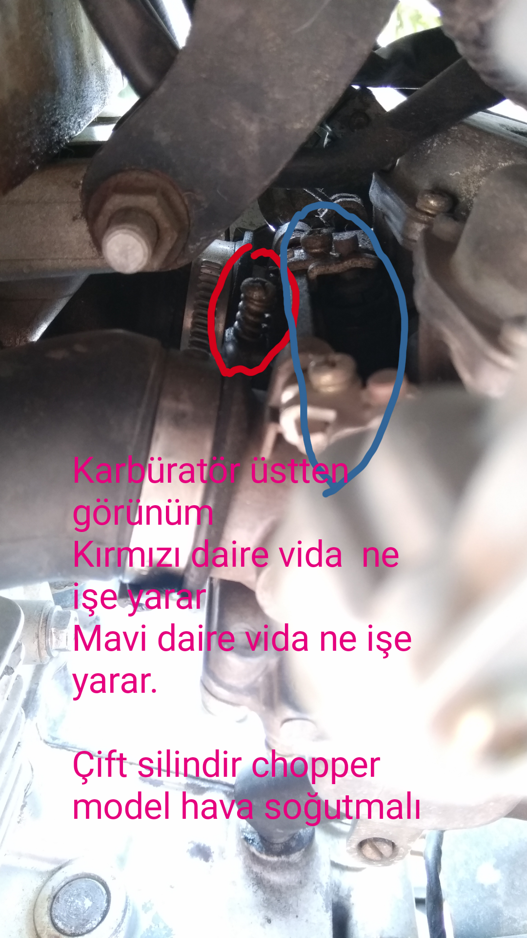

Diablof ve thepoe cevap için teşekkür ederim. Dediğiniz yerde çift silindirdeki iki vidayı buldum ve rölanti ayarı ile gerekli ayarı yaptım. Ancak karbüratör üstten görünüşunde bir iki şey daha sormam gerekmektedir. Resim üzerinde sorularımi yazdım. Yardımcı olmanız dileğiyle.

Kırmızı vida senkron ayarı sağ ve sol karbüratörün eşit çalışması için buradan ayar yapılıyor, diğer mavi olanda jikle sisteminin bir parçası, karbüratörün her iki tarafında da vardır, dikkat edersen resimde işaretlediğin değilde öbürü yani karbüratörün sağında rölanti vidasının olduğu tarafta aynı vidadan var ve jikle teli buna bağlı, eğer jikle teli kopuksa jikleyi çektiğinde bu vidaların bağlı olduğu sistem yukarı kalkmaz ve jikle çalışmaz, elinle kaldırabilirsin onu kaldırdığında jikleyi çekmiş olursun.

Bu arada jikle bozuksa soğukta 10 derece altında motor çalışmakta zorluk çeker hatta çalışmayabilir. Şahsen benimki öyle hava 3-5 derece olsun motoru da 1-2 gün çalıştırmamış olayım jiklesiz çalışması imkansız.
