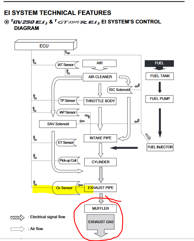

Servis klavuzunda birşeye bakıyordum denk geldi valla bak özellikle buna bakmadım :)
Egsoz tüpü değişince bilmem ne olur diyordun ya.
Diyagrama dikkat edersen Exhaust pipe(Egsoz borusu) üzerindeki oksijen sensöründen ECU'ya bilgi var sonrasında muffler(Egsoz tüpü) beyin ile hiç alakası yok tek yönlü ok var. Yani beyin senin egsoz tüpünü hiç bir zaman bilmez.
Bknz: GT/GV250 EFI Service manual

2015 modele tiger egzoz taktım alet sapıttı.Enjeksiyonlu motorlarda özellikle V motorlarda egzoz değişiminden sonra hava akış ayarı bozuluyor ve düzensiz rolanti, vites geçişlerinde (özellikle düşüşlerde) debriyajı çekmen ile stop edebilme ihtimali çok yüksek. 170 i gören alet 140 a çıkamadı yığılıp kaldı.Bunu gerçekten yaşadım.Ve anlattığım yöntem de işe yaramadı.O modelde nedense sonra orjinal egzozu taktım yine aynı oldu.Düzelmedi beyne reset attık sonra düzeldi.Servise ki çok iyi ustadır neden olmadı dedim daha öncekilerde olmuştu abi bunlarda tahmini 4-5 tane farklı yazılım var dedi birine olam diğerine olmuyor dedi aynı sorun şu anda 2004 model kawasaki zx10rımda var sahibi egzoz taktıktan sonra sapıttı dedi hallederiz dedik aldık onlarda da tps sensörü gaz kelebeği ve oksijen sensörü ayarlarını iflas ettiriyor yazılımla iatanbulda bir yer yapıuormuş izmirde yok ama bilmeyen adam anlamaz alet güçlü.Ama 180-190km de tıkanıyor alet ciğeri yetmiyor halledeceğiz inşallah

Oksijen sensörünü anlatırken elinle vida sökme hareketi yaparken çamurlanıyor servisler temizliyor diyorsun. Şimdi döndün soketlerin çamurlanmasına.
