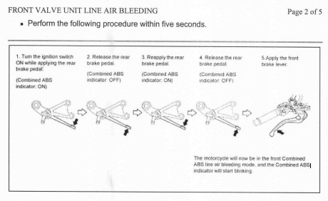

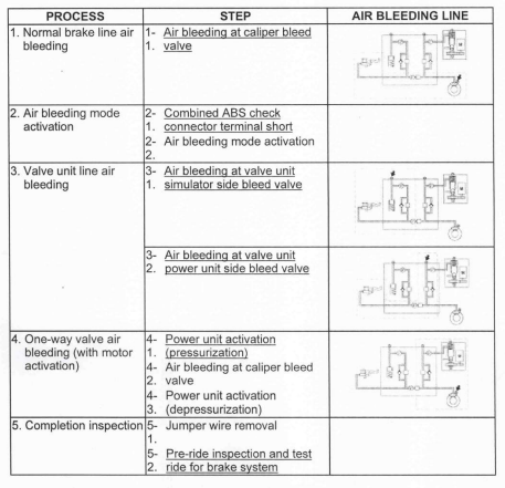

ABS modülünü servis hava alma modu diye bir moda alıp kendi içindeki havayı atma durumu var imiş. Tabiki bilen yok...
Araştırmaya devam daha önce deneyen arkadaş oldu mu?
abs nin havasın ıalmak istiyorsan absyi aktive etmen lazım tehlikesiz bir yerde arka frene asılık absyi devreye sok bütün havayı atar sistem.

Hocam Tecrübenize saygım sonsuz lakin
Honda mühendislerinin bu konuya yaklaşımı daha farklı konuya biraz daha teknik bakmak gerekiyor kanımca, bu konuda yazılmış klavuz mevcut. klavuza göre prosedürü uygulayan varsa deneyim önemli sonuçta bu işlemde aracın işlemcisine görev düşüyor yanlış birşey yapmayalım.
