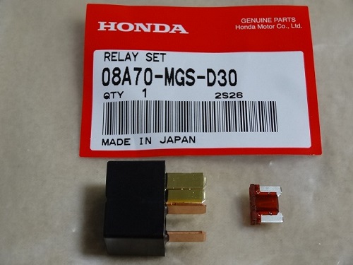

Neymiş bu röle ve nereye takacağız ?
Honda ürün kodu 08A70-MGS-D30
Sigortası ile birlikte güncel HondaTR satış fiyatı 100 TL
https://i.postimg.cc/hj6hGkbR/08-A70-MGS-D30-Nais-ACV31212-M11.jpg
Bakmayın siz etiketine , honda röle üretecek değil ya !
Röle Japon firma Nais , röle kodu : ACV31212 M11
Bildiğin 4 Bacak Mikro Röle , istersen muadil ürünü al tak .
teknik detayları aşağıda paylaşacağım .
Sigorta ise 7.5A Mikro Bıçak Sigorta
Takacağın yer de , akünün yanındaki sigorta kutusunun içi .
https://i.postimg.cc/3x8v3DTf/R-le-ve-Sigorta.jpg

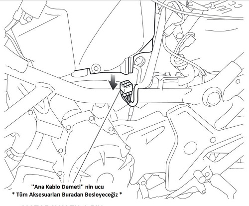

Bütün aksesuarlarımızı besleyeceğimiz ana kablo demeti'nin ucu ise
sol karenajın içinde saklı .
https://i.postimg.cc/N084tf6h/Honda-NC700-X.jpg
Hakikatten saklı ama , açsan bile görünmüyor ilk başta .
https://i.postimg.cc/7hJtKy8v/Ana-Kablo-Demeti-Ger-ek-G-rsel-NC700.jpg
https://i.postimg.cc/xjN7YzJF/Ana-Kablo-Demeti.jpg

Siz ve sizin gibi bir çok arkadaşımız özelden de uzunca yazmışsınız , düşünceleriniz için teşekkür ederim .
Linkleri ve fiyat bilgilerini güncelliyorum .
Hocam harika bir paylaşım. Gayet detaylı ve güzel bilgiler içeriyor. Ancak benim aklıma bir soru takıldı.
Benim motorum NC700 integra ve fabrika çıkış üzerinde standart çakmaklık çıkışı var sele altında. Acaba çakmaklık çıkışı olduğuna göre bu çakmaklık çıkışı bir röleye bağlı mıdır?
Yani bahsettiğiniz röleyi almama gerek var mı? Ben diğer elektrikli donanımların(elcik ısıtma, sis farı vb.) elektriğini bu çakmaklığa gelen kablo demetini çoklayarak alsam olur mu? yoksa röle de almam gerekir mi?
