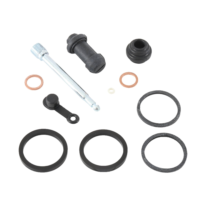

İnternetten baktım da oring satan yok. Daha doğrusu ölçüleri bilmiyorum. Hazır alabileceğim bir yer var mıdır?
Oringler yağ sızdırmıyorsa hiç elleme , sanayi sitelerinde aynı ölçüde kare kenar oring bulabilirsin ama kalite olarak asla orjinalin yerini tutmaz , otomobillerde kaliper tamir takımı satılıyor ama motosiklette pek görmedim , komple kaliperle beraber satın alınabilir..
Bunu buldum ama 1500 fazla geldi. O halde pistonları söküp temizlememe gerek yok. Sadece arka frenin de sıvısını değiştirdim mi tamam olacak. İki fren de sağlıklı çalışıyor. Akan kokan bir yer yok.

Fren pistonun etrafındaki contayı değiştirecekseniz frencilerde bulma ihtimaliniz var. Oto frencilere giderken elinizdeki eski contadan ziyade kaliper pistonunu söküp götürmeniz daha doğru olacaktır aksi halde sizdeki conta şişmişse doğru conta seçiminde yanlışlık olabilir.
Fakat frenlerde sıkma ve kaçak yoksa değiştirmeye pek gerek yoktur.
Fren pistonlarında kir veya pas varsa çok aşırı çizmeyen zımpara ile zımparalanıp temizlenmesi iç conta sağlığı açısından iyi olacaktır.
