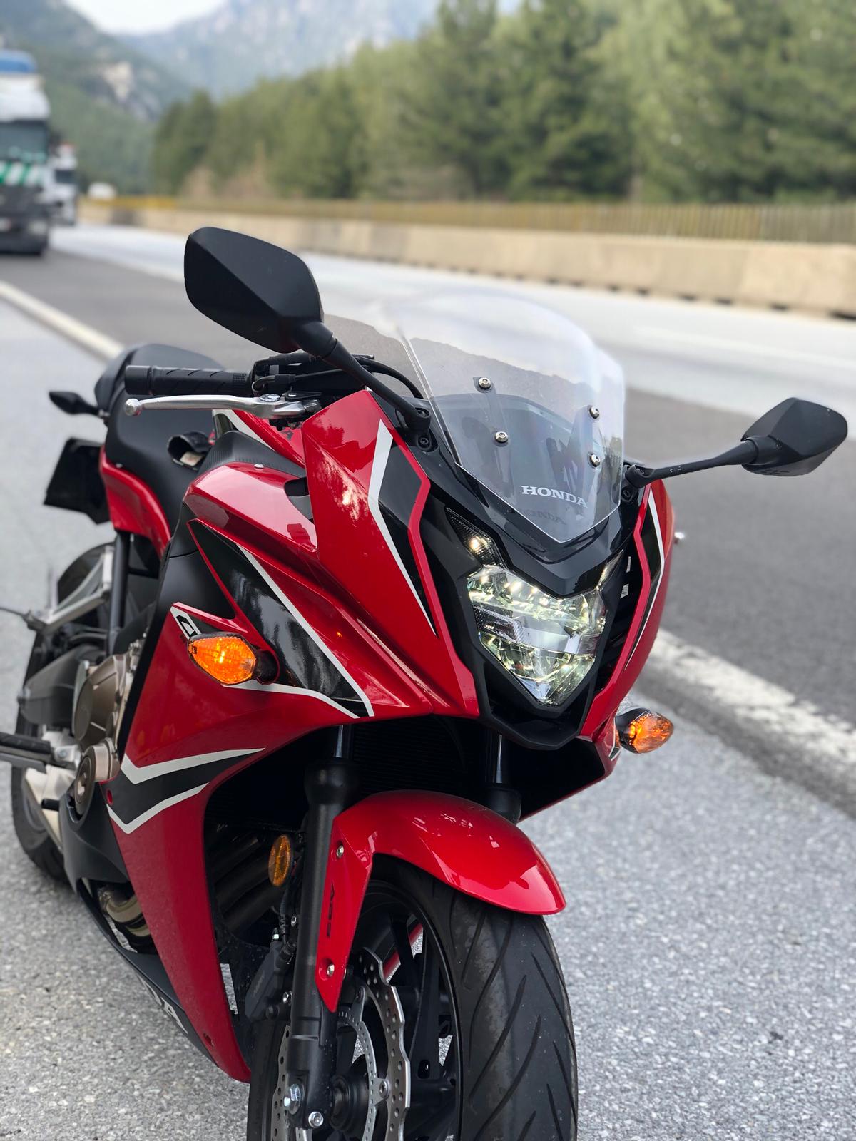

Uzun zamandır cansız kalmıs bu kullanıcı sayfası o zaman güzel bi resim paylasalım. Kendisi eski motorum olur :)
