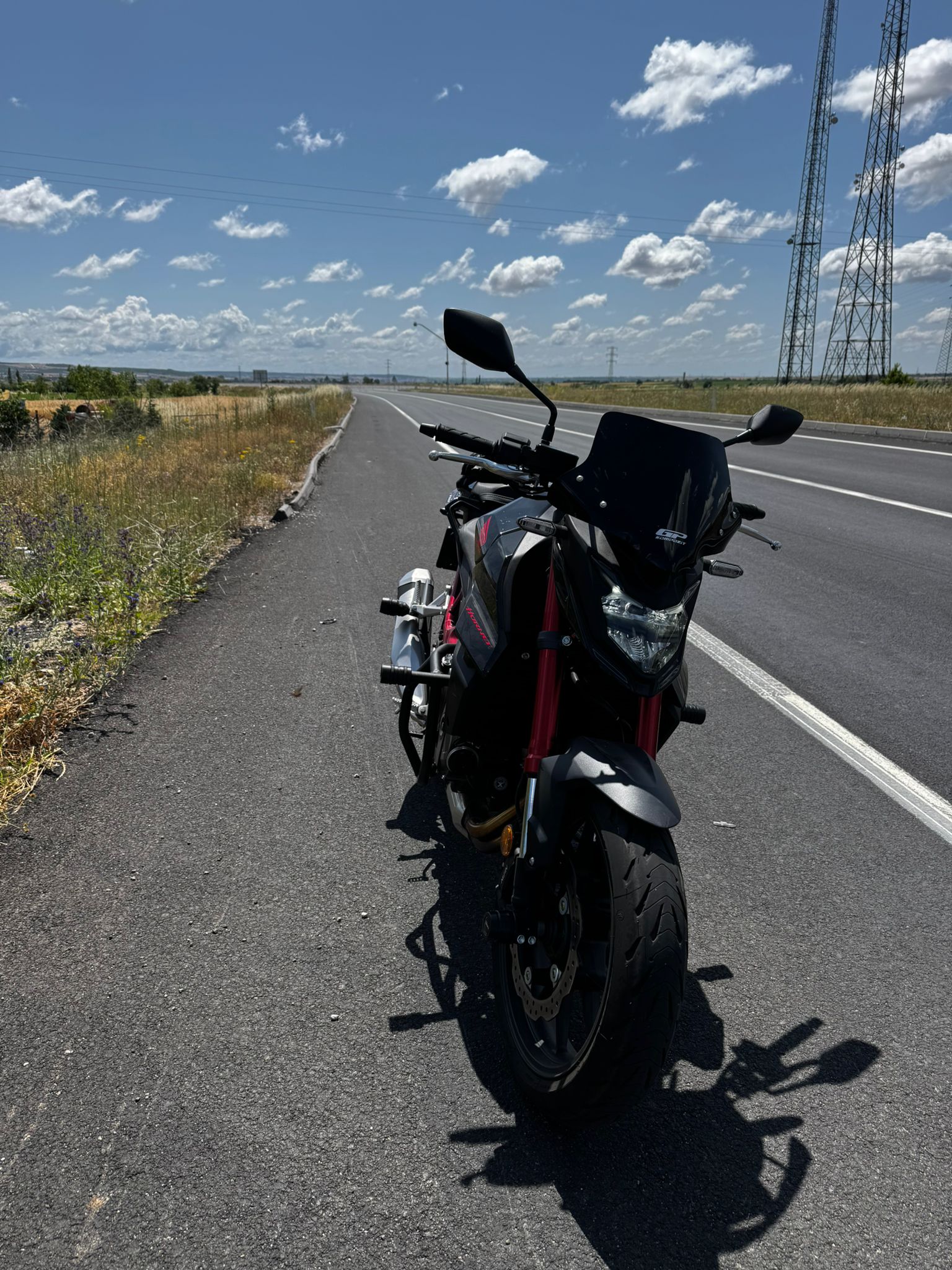

İğneada seyahati sırasında yolda çekildi. Kırklareli ama neresi bilmiyorum :)
